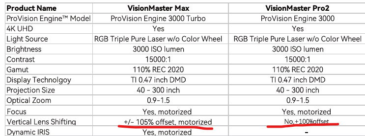

Επειδη διαβάζω συνεχως για τους Valerion ειπα να ψαξω δυο πραγματα για να δω περι τινος προκειται (τονιζω οτι δεν εχω δει κανεναν να παιζει απο κοντά) στην θεωρία.
Μπηκα στο site τους και εψαχνα να βρω βασικα specs στην σελιδα του κάθε προιοντος, ειδικοτερα σε οτι εχει να κανει με τον φακο και την τοποθέτηση του. Δεν βρηκα κατι, και ουτε ιχνος specsheet. Κάπου έχουν κατηγορια explore->product manual και πηγα εκει. Για ολα τα μοντέλα εχουν ενα PDF. Oh well, αλλα δεν πειράζει.

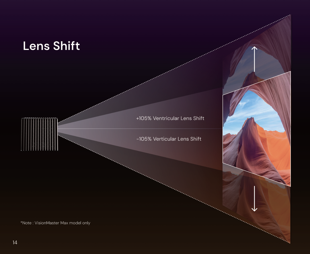

Στο κομμάτι του lens shift (το εχει μονο ο MAX) εχουν μονο την παρακατω επική φωτογραφία που αναθεμα αν βγαζει σωστή ακρη κάποιος:
Δηλαδή ποιο ειναι το βασικο offset του φακού και απο ποιο σημειο και πέρα ξεκινάει η κάθετη μετατόπιση στο MAX μοντέλο?
Παει στα κομμάτια, θα εχει κανεναν πινακα παρακατω φανταζομαι, και προς το τελος μόνο εχει επιτέλους τα πλήρη χαρακτηριστικά τους (βαζω μονο MAX και Pro2 που εχουν τις μονες διαφορες σε όλη τη γκαμα, ολοι οι αλλοι ειναι ιδιοι με τον Pro2 σε offset):
Απο αυτα και μονο, υποθέτω οτι στα απλα μοντέλα η εικονα ξεκινάει απο το κέντρο του φακου και άνω, ενω στο ΜΑΧ υπάρχει και ένα προσθετο 5% (το οποιο τεχνηέντως μοιαζει με 50% στην προηγουμενη φωτογραφία)
Αν ξερεις καποιος με σαφήνεια, ας γράψει.
(By the way, αφου το 15.000/1 δεν ειναι προφανώς native contrast, πως στο καλο διαφημίζουν την ιδια αποδοση και στα δυο μοντέλα οταν το ενα εχει ιριδα και το αλλο οχι?)
