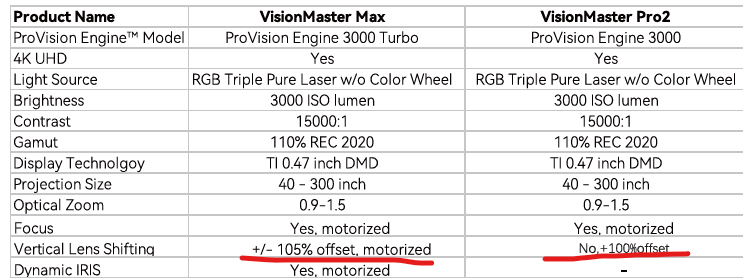

Καλά, εδώ δεν λέει ότι έχει +100% offset / lens shift?
Έχει 100% offset, όχι lens shift. Αυτό σημαίνει ότι το κάτω μέρος της προβαλλόμενης εικόνας ευθυγραμμίζεται ακριβώς με το ύψος του φακού. Και εάν τον βάλεις ταβάνι, το ίδιο ισχύει με το πάνω μέρος της εικόνας.
Δεν μετακινείται όμως, είναι σταθερά εκεί.
Μου δίνεται η εντύπωση ότι δεν με διαβάζεις :P
Μόνο ο MAX έχει.
Κάνουμε συζήτηση για όλους όμως.
Θα με τρελάνετε εσείς..
Το offset επιτυγχάνεται με lens shift. Απλά είναι μόνιμο το lens shift, δεν ρυθμίζεται.
Γιαυτό και στο πινακάκι για τον μικρό λέει +100% lens shift. Εννοεί αυτό που λέτε "offset" και είναι fixed.
Στον MAX ρυθμίζεται κιόλας.

Στις δεκαετίες που τριγυρνάω σε ελληνικά και ξένα φόρουμ, είναι η πρώτη φορά που κάποιος αναφέρεται στο εργοστασιακό fixed offset ως lens shift.
It shifted once at the factory and now it's stuck :P
Θα μας τρελάνεις βρε Δημήτρη?

Πάντως, για να είμαστε και λίγο σοβαροί, και να μαθαίνουμε πράγματα που δεν ξέραμε βέβαια, ορίστε ένα παλιό (2019) αλλά κατατοπιστικότατο άρθρο για τις διαφορές lens offset vs lens shift.
