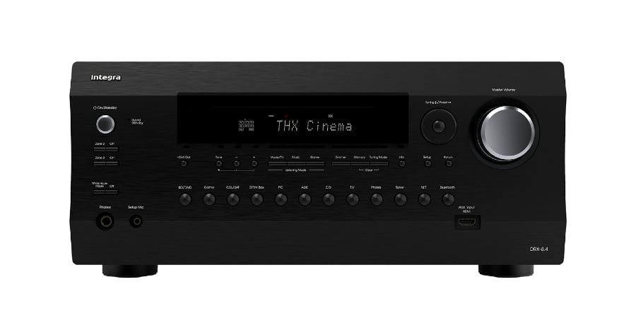

Θα μας ενδιαφέρει όταν θα παρουσιαστεί ο αντίστοιχος Onkyo γιατί αυτός είναι μόνο για custom install, που σημαίνει λιανική γιοκ.
Dirac Live με mutli Bass Control είναι το θετικό που φέρνει για πρώτη φορά στη γκάμα μαζί με πρώτη φορά ξεχωριστό sub control για κάθε sub (μόλις δύο). Δεν επεκτείνεται πέρα από τα 11 κανάλια με κανένα τρόπο στα αρνητικά του σημεία.

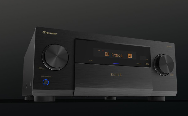

Ναι και ο ομογάλακτος σε Pioneer.
Τελικά πρόλαβε πριν την Onkyo να πάρει αυτή τη νέα πλατφόρμα.
Άντε να ρίξουμε κι εδώ μια ματιά να δούμε τις διαφορές με τον Integra.
Reactions: vadergr
Όσο διαβάζω το manual, είναι πανομοιότυπος με τον integra.
Έχει κάποια έξυπνα κολπάκια βλέπω, ψάχνω διακαώς να βρω αν μπορείς να έχεις διαφορετικό crossover ανά ομάδα ηχείων, γιατί αυτό, τουλάχιστον μέχρι και τον 9κάναλο VSX-LX505 ήταν ένα σημείο το οποίο το θεωρούσαν πιο premium feature και το άφηναν για τον αντίστοιχο Onkyo (RΖ50).
Έχει και κάποια άλλα πραγματάκια θετικά αλλά και αρνητικά σε ό,τι αφορά τα features, αλλά αυτά είναι λεπτομέρειες που θα τις δούμε στην πορεία.
Κρατάω από το site της Pioneer ότι λέει αυτό:
Dirac Live Premium Version
Included
Dirac Live Bass Control Single/Multi Sub
Available via user upgrade
Σημειώνω ότι υπάρχει οριστικό αντίο με την τάξη D στους μεγάλους AV της Pioneer και κρίνοντας από την ονοματοδοσία, είμαι σχεδόν βέβαιος ότι κάποια στιγμή στο μέλλον θα υπάρξει και 905 (προσοχή μιλάμε για VSX-LX, όχι SC-LX) πολύ πιθανόν με δύο κανάλια ακόμα επιπλέον από τα 11 του 805.
Το θέμα είναι το πότε. Προσωπικά δεν γνωρίζω, γνωρίζω ότι το προηγούμενο καθεστώς δεν ισχύει εδώ και καιρό και έχει λήξει και το συμβόλαιο με τον πρώην διανομέα για όλη την Ευρώπη.
Την κοίταξα την λεπτομέρεια στο manual και επιτέλους εδέησαν να το βάλουν το crossover όπως στους Onkyo. Ανά ομάδα ηχείων ή όλα μαζί.
Κρίνω λίγο άκαμπτη τη στάση να μην μπορείς να επεκταθείς σε κανάλια με πρόσθεση έξτρα τελικού, καθώς και ξεπερασμένη τη λογική να έχεις τις έξτρα μπόρνες χωρίς δυνατότητα εναλλαγής format σε διαφορετική σύνδεση, περισσότερο τις έχουν για τις έξτρα ζώνες.
Μοιάζει να έχουν δώσει από τη μια μεριά αλλά να έχουν πάρει από την άλλη. Δηλαδή δεν έχουν τη δυνατότητα διαχείρισης πάνω από δύο sub, αλλά δίνουν στα RCA διπλή έξοδο για κάθε sub (σαν ενσωματωμένους Y-connectors) αλλά δίνουν και δύο XLR.
Όλα θα δείξουν σε σχέση με την τιμή. Λογικά θα κινηθούν πιο οικονομικά από τα αντίστοιχα Denon-Marantz (όσο μπορεί κανείς να μιλήσει για αντιστοιχία) αλλά πιο ακριβά από τους νέους Sony, που οι τελευταίοι στην Ευρώπη κάπως δύσκολο να έρθουν σε πλήρη γκάμα.
Τώρα λογικά θα περιμένουμε και κάποιον RZ60 (?)
VSX-LX805 Elite σίγουρα θα λέγεται στην αμερική, με τα πορτοκαλί γράμματα και την οθόνη.
Στην Ευρώπη μάλλον θα λέγεται VSA-LX805 και ίσως κυκλοφορήσει και ως τέτοιος και στην Αμερική (δηλαδή ως σκέτο pioneer).

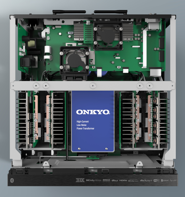

Συμπληρώθηκε η τριάδα και με το αντίστοιχο μοντέλο από την Onkyo.
TX-RZ70
Μένει βέβαια να μπουν όλοι αυτοί στην παραγωγή.
Ο τρίτος της παρέας πάντως άφησε κάπως περίεργες εντυπώσεις.
Reactions: Panoramix
Με πιο δυναμικό ήχο ο RZ70 σε σχέση με τον LX-805 και για τον λόγο αυτό άρεσε περισσότερο.
Σύμφωνα με την Onkyo χρησιμοποιούνται διαφορετικά υλικά και για το λόγο αυτό ο ήχος είναι καλύτερος από τον (υπερβολικά) ουδέτερο Pioneer.
A close second to the Sony ΑΖ7000ES, αν και πρόκειται για την αμερικάνικη αγορά με διαφορετικές τιμές και διαθεσιμότητες μοντέλων.
