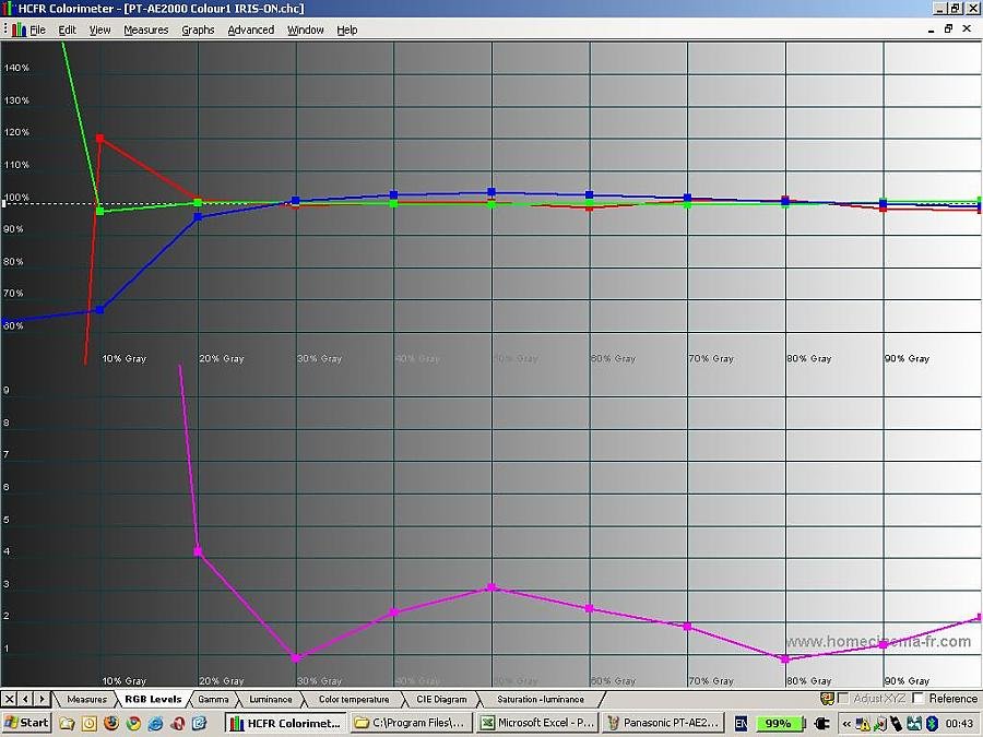

Μετά από αρκετούς μήνες αναμονής, επιτέλους έχει βγει νέα έκδοση του ColourHCFR η οποία υποστηρίζει και το Spyder3.
Έτσι, δεν έχασα καιρό και έκανα μια ρύθμιση στον προβολέα στο Colour1 mode με την ίριδα στο ON και τη λάμπα να έχει στην πλάτη της 730 ώρες.
Το Greyscale tracking είναι πολύ καλό από τα 30IRE και πάνω με κάποια προβληματάκια στο 20 και το 10.
To CIE Colour Space είναι σχεδόν τέλειο, με μια μικρή απόκλιση στον κορεσμό του κίτρινου και του πράσινου που είναι ελαφρά υποκορεσμένα.
Σας επισυνάπτω και τα σχετικά graphs.
