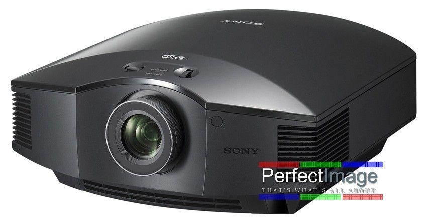

Ένας νέος και φτηότερος βιντεοπροβολέας από την Sony έρχεται να προστεθεί στην ήδη υπάρχουσα γκάμα της.
Το όνομα αυτού VPL-HW40ES και είναι ένα μοντέλο παρόμοιο με τον VPL-HW55ES () αλλά με λιγότερα χαρακτηριστικά όπως απουσία Reality Creation, Frame interpolation, και φυσικά χαμηλότερο contrast. Η τιμή μάλλον θα κυμαίνεται στα 2.000-2200 .

Από ότι έιδα στα χαρακτηριστικά του μέχρι τώρα, ΔΕΝ θα έχει δυναμική ίριδα. Απορώ τι κοντράστ ελπίζει η Sony ότι θα έχει ο προβολέας σε σύγκρισή με τον άμεσο ανταγωνισμό. Στην περίπτωση αυτή ο άμεσος ανταγωνισμό και ο λόγος που κυκλοφόρησε αυτό το μοντέλο είναι ο Epson 9200. Δεν είναι τυχαίο το ότι θα έχουν ακριβώς την ίδια τιμή. Πάντως, επειδή είχα παλιότερα τον ΗW10, μπορώ να σας διαβεβαιώσω πως το μαύρο του και το κοντράστ με είχαν απογοητεύσει ακόμη και με την δυναμική ίριδα. Η στατική ίριδα δεν ηταν ικανοποιητική σε καμία ρύθμιση και δεν συζητώ καν το πως έπαιζε χωρίς καθόλου ίριδα. Ακόμη και να έχουν διπλασιάσει το κοντράστ στα πάνελ, πραγμα που δεν έχει γίνει, ότι και να λέει το μαρκετινγκ της Sony, ένας προβολές χωρίς ίριδα θα είναι απαράδεκτος σε θέμα κοντράστ και μαύρου.
