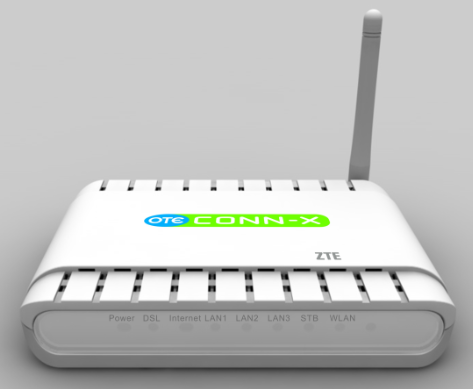

Ξαναεβαλα το ΖΤΕ σε απευθειας συνδεση (ethernet) με την Samsung ... ΑΨΟΓΟ.
7.52 Mbps ! ..... και ουτε μια αποσυνδεση (η κομπιασμα) για δυο ωρες.
Επειδη ομως κατι αρχισα να ψυλλιαζομαι ...
το εβαλα (αφου το επετρεπε το νεο 7μετρο καλωδιο που αγορασα) ΕΚΤΟΣ υπνοδωματιου,
στο χωλ, με εναν απλο τοιχο να μεσολαβει αναμεσα στο router και την Samsung : ΣΚ@Τ@ !!!!
Μαλλον ο τοιχος (και τα τουβλα) ειναι απο κρυπτονιτη !!! Τα ΖΤΕ, oσον αφορα ισχυ σηματος
ειναι ΓΤΠΚ.
Αει σιχιτρ ..... ΑΕΙ ΣΙΧΤΙΡ :angry: .... για wireless mode. :furious3:
ειναι ΓΤΠΚ.
αν ειναι το ΖΤΕ που νομιζω οτι εχεις (λευκο με μια κεραιουλα) τοτε οντως το wifi του δεν ειναι ιδιαιτερα καλο. Δοκιμασε να τους πεισεις να σου στειλουν το speedport που εχει σαφως καλυτερο wifi.
Αυτη η μπαχατελα ειναι ... (η επισημη διανομη του Conn-X, το 2012).
Πως γινεται να πιανει σημα "τζαμι" το laptop και η LG (που βρισκονται 2 τοιχους παραπερα)
και να μην πιανει η Samsung (που βρισκεται εναν τοιχο παραπερα) ... ? ....
Τεσπα ...
η μονη μου επιφυλαξη ειναι ΑΝ το φοβερο και τρομερο TP-Link του SakisV ... ΔΕΝ δουλεψει με Win XP.
Μπορω βεβαια να το συνδεσω στο laptop (Win 7) και να δουλεψει .... ομως .... το laptop σπανιως
το χρησιμοποιω (μια φορα την εβδομαδα η τον μηνα). Tι θα γινει ?
Θα ανοιγω το laptop ... και μετα ολα τα αλλα ?
