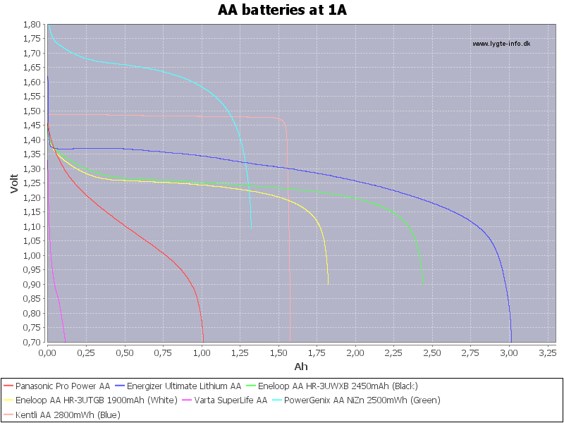

Υποθετω οτι διαγραμματα μπορεις να διαβασεις
απο εδω: http://www.candlepowerforums.com/vb...mparison-of-AA-battery-chemistries&highlight=
μαλιστα στο ηιγη ο φακςο σου πρεπει να τραβα γυρω στα 2+ αμπερ οποτε οι διαφορα θα ειναι μεγαλυτερη
παρε μερικες nice απο fasttech να μας θυμηθεις.
για 14500 επαναφορτιζομενες λιθιου πρεπει να το ψαξω λιγο (την δοκιμη του selfbuilt), αλλα τα αποτελεσματα δεν θα ειναι πολυ διαφορετικα

Οι επαναφορτιζόμενες 14500 λιθίου είναι στα 4.2 Volt η κάθε μια πλήρως φορτισμένη ενώ η primary όπως οι Nice και οι Energizer είναι στο 1.5 Volt. Αν βάλεις 4Χ14500 στον ΕΑ4 μάλλον θα τον κάψεις και επι τόπου γιατί αντί για 6 Volt θα του δώσεις 16!!
Re: NITECORE
Oι λιθιου που εχει βαλει ο kospap παραπανω ειναι μη επαναφορτιζομενες των 1.5βολτ. Αυτες οι nice from fasttech. Εχουν περισσοτερη διαρκεια στον φακο αλλα η φωτεινοτητα παραμενει η ιδια, βλεπε διαγραμμα.
Οι επαναφορτιζομενες ΑΑ λιθιου (14500) ειναι 3.7 volt, και αν ενας φακος ΑΑ μπορει να τις σηκωσει και αυτες τοτε η φωτεινοτητα του led ειναι πολυ μεγαλυτερη μεγαλυτερη απο οταν χρησιμοποιει ΑΑ ΝιμΗ η Αλκαλικες.
Λιγων ΑΑ φακων το κυκλωμα δεχεται βολταζ απο 1 εως 4.2 volt, ωστε να χρησιμοποιουν και ΑΑ (14500) λιθιου και ΑΑ Αλκαλικες η ΝιΜΗ. O EA1 ειναι ενας απο αυτους και με λιθιου (14500) η φωτεινοτητα σχεδον διπλασιαζεται.
Προσωπικα εχω τον ΕΑ1 με ΝιΜΗ ΑΑ (Εneloop XXX). Δεν βαζω λιθιου γιατι το φως του μου ειναι αρκετο αλλα κυριως η διαρκεια ειναι μεγαλυτερη απο το να χρησιμοποιουσα 14500 που εχει λιγοτερα μΑω.
Αν θα ηθελα ακομα μεγαλυτερη διαρκεια θα χρησιμοποιουσα, αντι Ενελουπ, τις Λιθιου 1.5βολτ, σαν αυτες που προτεινει ο kospap. Τις μη επαναφορτιζομενες nice με τα 3000μαω.
Μπερδεμα ε? :))

Μιλάω για τον ΕΑ1 και αντιγράφω σπο το manual
Primary AA 1.5 v yes recommended
Rechargeable AA 1.2 v yes recommended
Primary lithium 1.5 v yes recommended
Primary lifepo4 3.2 v yes
Rechargeable lion 3.7 v yed

Δεν λεει recommended διοτι μειωνει τη ζωη του led λογω μεγαλυτερης τασης (3.7βολτ) αρα περισσοτερης θερμοκρασιας (αλλα και φωτισμου).
Επισης εχει λιγοτερη διαρκεια απο τις ΝιΜΗ λογω των λιγοτερων mah που εχει μια 14500.
Ενταση (φωτισμου) εχει, οπως ειπα παραπανω, περιπου 50% παραπανω, πιο φωτεινος αλλα ζεσταινεται γρηγορα.
Δεν κινδυνευει, γιαυτο αλλωστε και γραφεται στο manual. Aν κινδυνευε δεν θα τις ανεφερε καν. Μπορεις να τις βαλεις, ναι.
Εγω προτιμησα να παρω τον ΕC1 αντι να βαλω Λιθιου (14500) στον ΕΑ1.
Αν σου αρεσει ο ΕΑ1 μια φορα, ο ΕC1 θα σου αρεσει διπλα. Ειμαι σιγουρος :))
