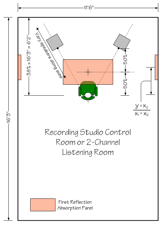

παρολα αυτα εντυπωση μου εκανε μια απλοποιημενη κατευθυνση που δινει ο Ethan Winer της realtraps και ονομαζει "νομος του 38%".
ειναι ισως μια απλοποιηση και εφαρμογη στην πραξη των ατελειωτων κανονων που καθοριζουν την ακουστικη συμπεριφορα και αλληλεπιδραση ηχειων-χωρου.
επειδη δεν το ειχα ξαναδει γραμμενο ετσι, τοσο απλα, το παραθετω και εδω...
ο νομος ειναι απλος.
λεει πως ξεκιναμε να στηνουμε τα ηχεια αρχιζοντας απο την θεση ακροασης!
η θεση ακροασης πρεπει ιδανικα να ειναι στο 38% απο τον εμπρος η πισω τοιχο.
εκει οι ακυρωσεις κλπ ειναι οι λιγοτερες δυνατες.
στη συνεχεια στηνουμε τα ηχεια σε ισοπλευρο τριγονο με βαση την θεση αυτη.
http://www.realtraps.com/art_room-setup.htm
THE 38 PERCENT RULE
The placement method used here is based on the "38 percent rule" which theorizes that the best listening position is 38 percent into the length of the room, when measured from either the front or rear wall. This offers the best compromise of peaks versus nulls for any given room size. For 2-channel listening you'll get the flattest low frequency response by sitting 38 percent of the way back from the front wall. However, this is not practical in many home theaters, especially those with large screens, because that puts you too close to the screen. Fortunately, you can get the same benefit by sitting 38 percent of the room length when measured from the rear wall.
