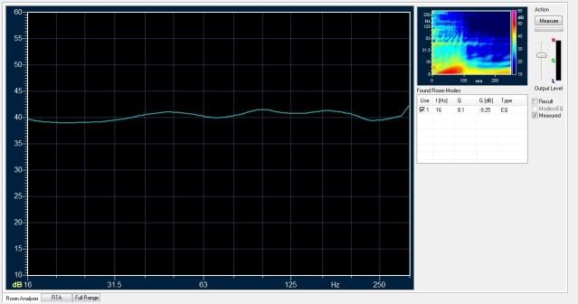

διαβασμα, ατελειωτες σελιδες ακουστικης επειδηξης γνωσεων και room treatments... και τελικα βρηκα το αρθρο του μπαρμπα Ethan...
στησιμο μετρηση και....

παιδια τα ηχεια ειναι τα kef reference 201/2
(δεν εχω κανενα προβλημα να πω ποια ειναι, τα οδηγαει pass x150.5 με καλωδια synergistic research)
η ανηχοικη μετρηση τους ειναι αυτη.
η δικια μου μετρηση ειναι στην θεση ακροασης και οταν μπορεσω θα σας γραψω αναλυτικα γενικα για τον χωρο και την φουλ ρειντζ μετρηση.
εχω πολλα προβληματα που προσπαθω να λυσω...
παντως το xtz θεωρειτε ποιο ακριβες οταν μετραει ως τα 200. μετα χανει λιγακι σε ευαισθησια, κατα τον κατασκευαστη.νομιζω πως τα 16φλατ ειναι σχεδον αδυνατο και απλως υπαρχει καποια συνεργεια με τον χωρο στο συγκεκριμενο σημειο ακροασης!! εμενα με κανει παντως...

το χτζ εχει διαφορες καμπυλες. η συγκεκριμενη ειναι η anechoic...
δεν κανω επιδειξη, τις διαφορες στην θεση ακροασης-στησιμο ηχειων θελω να τονισω...
