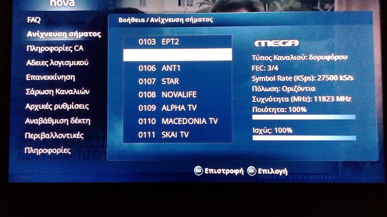

Τα κανάλια εμφανίζονται με το λογότυπό τους.Προσέξτε τον "συνδετήρα" που εμφανίζεται στο πλάι των τίτλων.Υποδηλώνει ότι αφορά σειρά.
Αυτή είναι η μορφή του tv guide.Η μετακίνηση +- 24 ώρες δεν γίνεται πλέον με κόκκινο και μπλε κουμπί,αλλά με << και >>.Κι εδώ βλέπετε ότι όπου φαίνεται "συνδετήρας" αφορά επεισόδιο σειράς.
