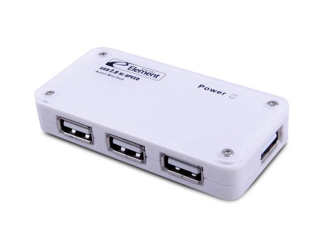

Δημήτρη το hup που κάναμε τις δοκιμές και το Review μας είχε παραχωρηθεί από τη Nova μαζί με τους δέκτες. Ο Χάρης πήρε δικό του αλλά μου διαφεύγει ποιο.
Αυτό εδώ...
Θα ήθελα μόνο να προσθέσω κάτι,λαμβάνοντας υπόψη όσα αναφέρουν τα μέλη που δοκίμασαν σκληρό δίσκο με hub.Στο hub της δοκιμής είχε διαπιστωθεί το ακριβώς αντίθετο από αυτό που αναφέρεται τώρα.Δηλαδή,με τον σκληρό δίσκο συνδεδεμένο στο hub (το οποίο ήδη τροφοδοτούνταν με ρεύμα) και αυτό ήδη συνδεδεμένο στον δέκτη πριν πάρει αυτός ρεύμα,ο δέκτης (αφού συνδέαμε καλώδιο τροφοδοσίας σε αυτόν) αδυνατούσε να boot-άρει.Γι αυτό είχα αναφέρει το πρόβλημα που μπορεί να υπάρξει σε πιθανή διακοπή ρεύματος.Με το hub της φωτογραφίας όμως,το ανέφερα ήδη όταν το δοκίμασα,δεν υπήρξε τέτοιο πρόβλημα.Θα έχετε διαπιστώσει,ότι όταν έχετε βγαλμένο το καλώδιο ρεύματος από τον δέκτη,ενώ έχετε συνδέσει σε αυτόν το hub (τροφοδοτούμενο με ρεύμα) με τον σκληρό δίσκο,ανάβει πορτοκαλί λαμπάκι μπροστά στον δέκτη.Παρόλα αυτά,όπως διαπιστώσατε κι εσείς,όταν συνδέσετε στη συνέχεια το καλώδιο ρεύματος στον δέκτη,αυτός boot-άρει κανονικά.Άρα λοιπόν,αυτός είναι ο κανόνας και όχι αυτό που διαπιστώθηκε με το hub της δοκιμής.

χρονια πολλα σε όλους! Το δικο μου το πρόβλημα είναι ότι δεν αναγνωρίζει κανένα δίσκο που έχω δοκιμάσει. Επίσης με το hub στο ρευμα και πάνω του ο δίσκος (wd password 250) και τον pace εκτός ρευματος δεν ανέβει κάνενα πορτοκαλί λαμπακι και φυσικα ουτε μπουεταρει ουτε αναγνωρίζει όταν το βαζω στο ρεύμα κανεναν δίσκο! τι μπορεί να φταίει? το hub? οι δίσκοι? o pace?
Αυτό δείχνει ότι το hub που χρησιμοποιείς δεν δίνει καθόλου τάση.Βεβαιώσου ότι δεν είναι χαλασμένο (είναι καινούργιο?),ή μήπως το καλώδιο του τροφοδοτικού του δεν πατάει καλά στην πρίζα του ρεύματος.Όταν συνδέεις πάνω του (με ήδη τροφοδοτούμενο με ρεύμα) τον δίσκο,ακούς την λειτουργία του?
Σε μένα δούλεψε άψογα με το παρακάτω hub:
http://www.plaisio.gr/desktop-lapto...-hubs/Turbo-X-USB-HUB-200-7-Port-PLS-H901.htm
Πρώτα σύνδεση του σκληρού στο hub και μετά σύνδεση στον Pace όσο αυτός είναι εκτός ρεύματος.
Περιμένω τώρα όταν γυρίσω να βάλω και το dongle στο hub για να δούμε τι θα γίνει ...

Μια απο τα ιδια και εδω .Δισκος 2.5 '' πανω στον δισκο αποτυχια , ειτε κατευθειαν ειτε αφου προηγηθει βγαλσιμο του δεκτη απο την πριζα.Δισκος πανω σε hub trust (με δικο του τροφοδοτικο ) σαξες στορυ , με βγαλσιμο του δεκτη απο την πριζα .Κριμα που δεν εχω εναν 3.5'' με δικο του τροφοδοτικο να δοκιμασω .Επισης στο hub ειχα ηδη το dongle (το οποιο ομως δεν μπορω να το χρησιμοποιησω λογω αλλων τεχνικων προβληματων)
