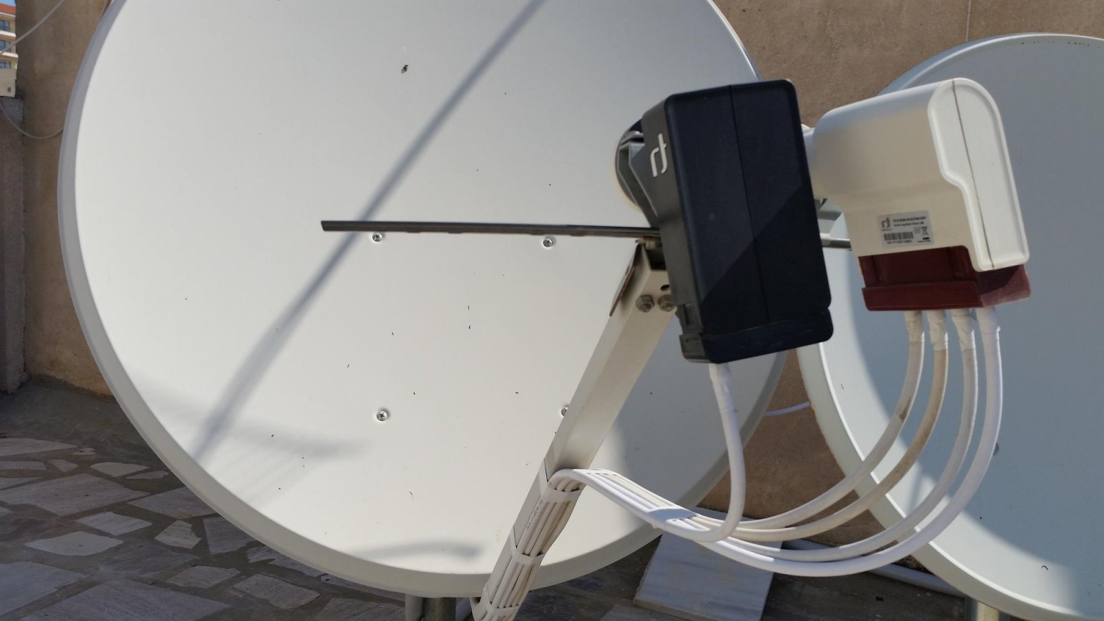

Θέλω να ενημερώσω ότι το πείραμα της αντιμετάθεσης των δεκτών 831 και 865, στους δύο διαφορετικούς χώρους που έχω, πέτυχε με α) την αντικατάσταση του απλού LNB της Nova (είχε τοποθετηθεί το 2013 από τεχνικό της Nova) με διπλό ((κόστος 11 ), β) την εγκατάσταση και δεύτερου ομοαξονικού καλωδίου κεραίας (το είχα από το 2013), γ) την τοποθέτηση 2 βυσμάτων (0,60 ) και, τέλος, την πολύτιμη βοήθεια φίλου μέλους του forum (χρησιμοποιώ σεμνή λέξη προσδιορισμού), για τη ρύθμιση του διπλού LNB, χωρίς την οποία δεν θα είχα εικόνα.
Είχα αρκετές μέρες να χρησιμοποιήσω τον 865 και χθες το βράδυ, που τον συνέδεσα στη νέα θέση, είδα ότι είχε 20 ταινίες (3*6+2 σειρές), που πρέπει να είναι σωστές, μετά τον έλεγχο που έκανα με το πρόγραμμα του μήνα.
Απάντηση: NOVA Pace 865 HD PVR
Βλέπω ότι και τα δύο έχουν γυρίσει προς τα αριστερά, όπως ακριβώς έκανα με το δικό μου και πέτυχα την καλλίτερη σχέση (ποιότητα 81 έως 71, ακρίβεια 100)
