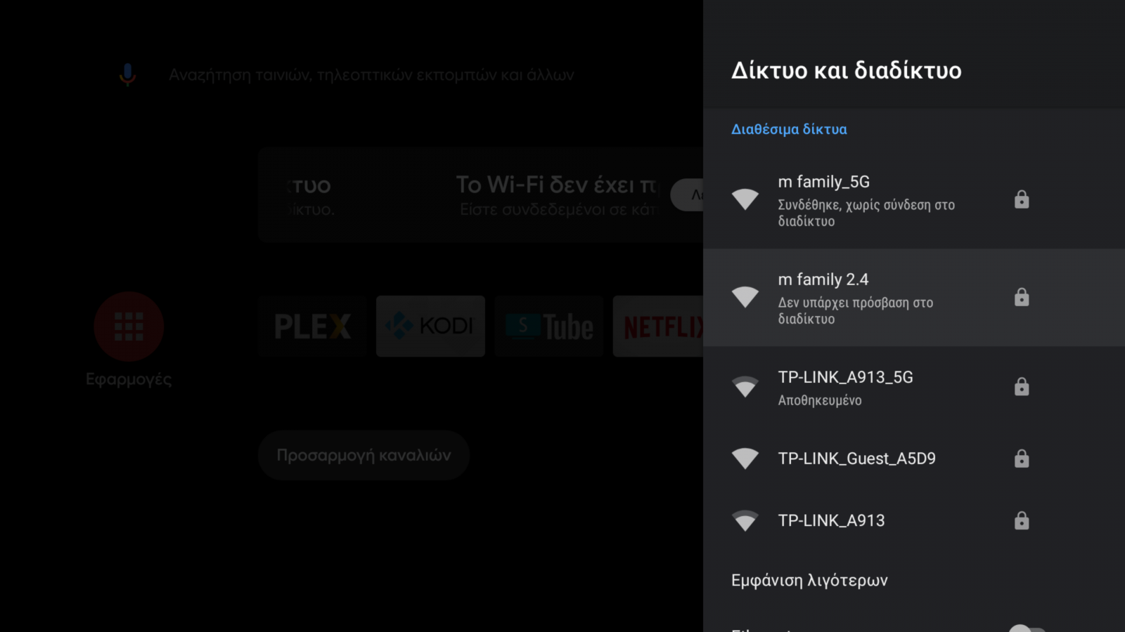

Τις 2 τελευταίες μέρες μου βγάζει το μήνυμα <<το wi-fi δεν έχει πρόσβαση στο διαδίκτυο>> και όμως εχω ίντερνετ σε όλες τις εφαρμογές εκτός του youtube. Καμιά ιδέα για το τι μπορεί να φταίει?
Edit
Το πρόβλημα λύθηκε με το που διόρθωσα την ημερομηνία και ώρα.
