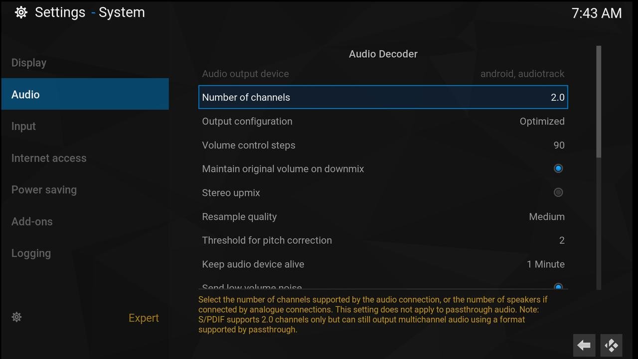

Δοκιμασε τις παρακατω ρυθμισεις.

Δεν έχει σχέση από όσο γράφει το πόσα ηχεία θα δηλώσεις, όταν ενεργοποιείς το passthrough. Χθες παρέλαβα από το Βρετανικό αμαζον, πρώτη android tv συσκευή για μένα. Όσον αφορά το audio passthrough στο kodi, στις ρυθμίσεις ήχου υπάρχει κάτω αριστερά ένα toggle μεταξύ advanced και basic settings. Πατώντας στο advanced μου εμφάνισε επιπλέον επιλογές που αφορούσαν το passthrough όπως DTS capable receiver, TrueHD capable receiver κλπ, όπου σε μένα by default ήταν όλες στο OFF. Με το που τις έβαλα στο ON , έπαιξε κατευθείαν ATMOS και DTSX σε stream από NAS.

θα συμφωνήσω, το passthough έχει σημασία και όχι ο αριθμός των καναλιών. Ο αριθμός των καναλιών χρησιμεύει όταν η αποκωδικοποίηση γίνεται από το kodi. για passthrough πρέπει να ορίσεις ότι ο ενισχυτής μπορεί να αποκωδικοποιήσει τους ήχους και τα κανάλια μένουν 2
