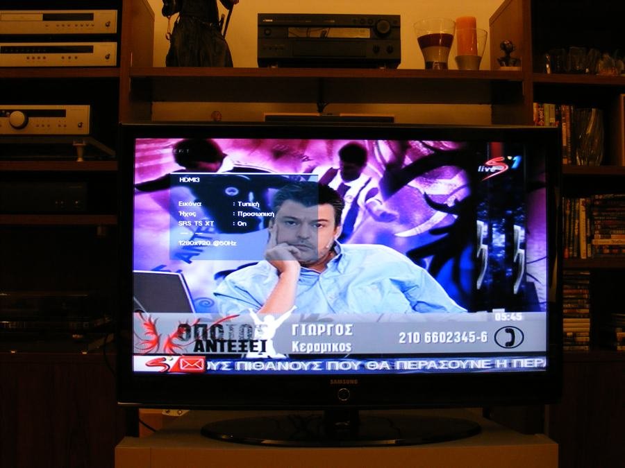

Τέλος, θα βάλω τρία σετ των δύο φωτογραφιών, σε ανάλυση 576p, 720p & 1080i. Είναι από SuperSport1 περίπου το ίδιο καρέ...η μία δείχνει το καρέ κ η άλλη δείχνει επίσης σε τι ανάλυση έχει κλειδώσει η τηλ.
Ξεκινάμε 576 :
Κ με τις φωτό στα 1080 τελειώνω...δεν ξέρω αν βγάλατε συμπέρασμα, προσπάθησα να σας δείξω τι εννοώ, αλλά μόνο από κοντά θα καταλάβετε τι εστί...
-bye-
