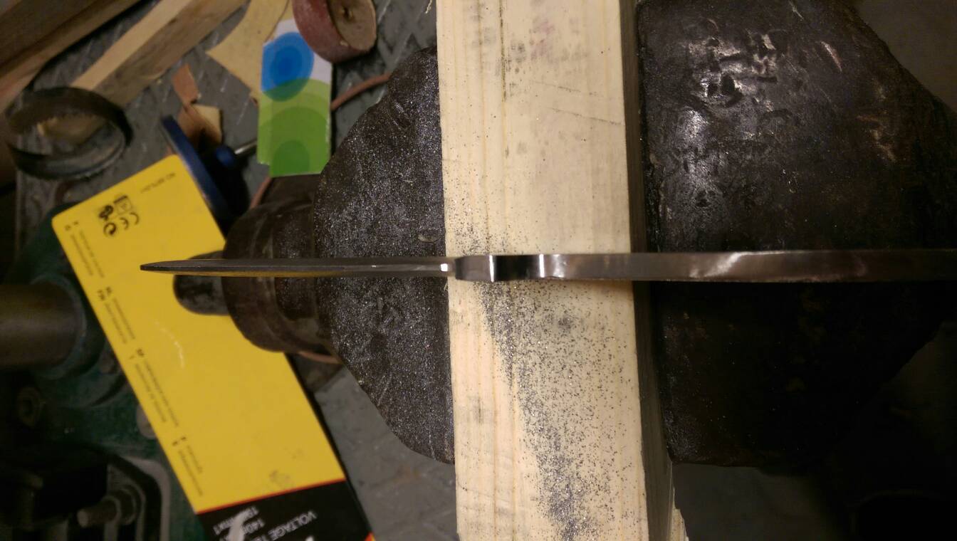

Καλημέρα κ χρόνια πολλά. Ή πρώτη κατασκευή με τα νέα εργαλεία είναι ένα μαχαιρακι. Δυστυχώς από τη σφυρηλάτηση δεν έχω φωτο. Μόνο από την επεξεργασία με τις λιμες.
Πολλη λεπτόδουλειά κ πολυ λιμαρισμα. Δεν απορώ που τα χειροποίητα τα πουλάνε τόσο ακριβά!
Reactions: Giannis mkds
Πολύ καλή η προσπάθεια σου.
Λογικό είναι η πρώτη φορά να είναι τόσο ζόρικη αλλά λογικά η δεύτερη θα είναι πιο εύκολη! :)

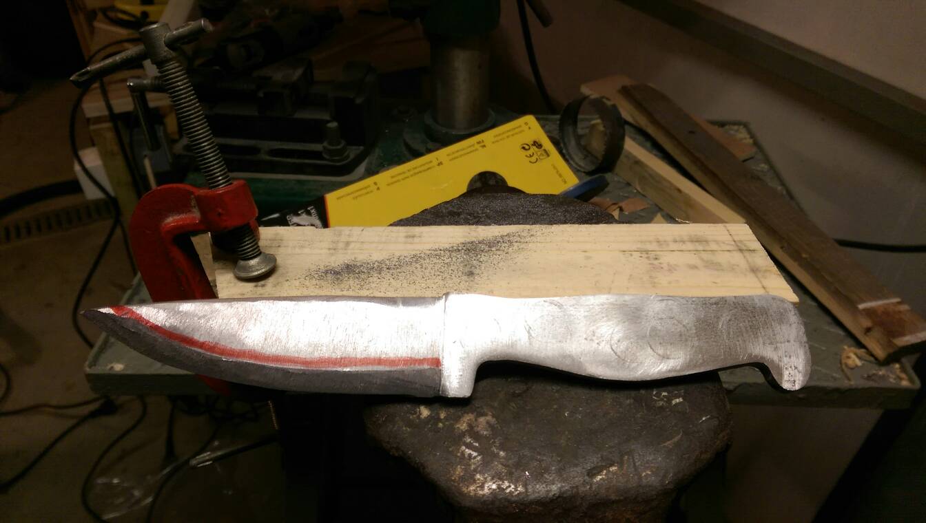

Τελείωσα επιτέλους το μαχαιράκι. Εκκρεμεί μόνο το τελικό τροχισμα αν κ ήδη κόβει πολύ καλά, κ το πέρασμα με μερικά ακόμα χέρια λινελαιο.
Η απόπειρα έγινε για πειραματισμούς, κ μόνο με ο,τι υλικό είχα σπίτι. Η Λια γεννήθηκε από μπετοβεργα που αφού σφυρηλατηθηκε για να πάρει ένα καλό σχήμα, λιμαριστηκε. Ακολούθησε βαφή του χάλυβα. Το χερούλι είναι από προπέρσινο ελιά, και τα προσόντα μπρουτζινες βίδες. Ελπίζω στην ελαστικότητα σας. Πρώτη προσπάθεια είναι
Απιστευτο αποτελεσμα απο σφυρηλατιση μπετοβεργας!!! Καταλαβα λαθος??
Και η λαβη πανεμορφη!!
Όχι Μιχάλη, μια χαρά κατάλαβες. Φυσικά μετά τη σφυριλατηση έπεσε πολυυυυυυυυυ λίμα!
