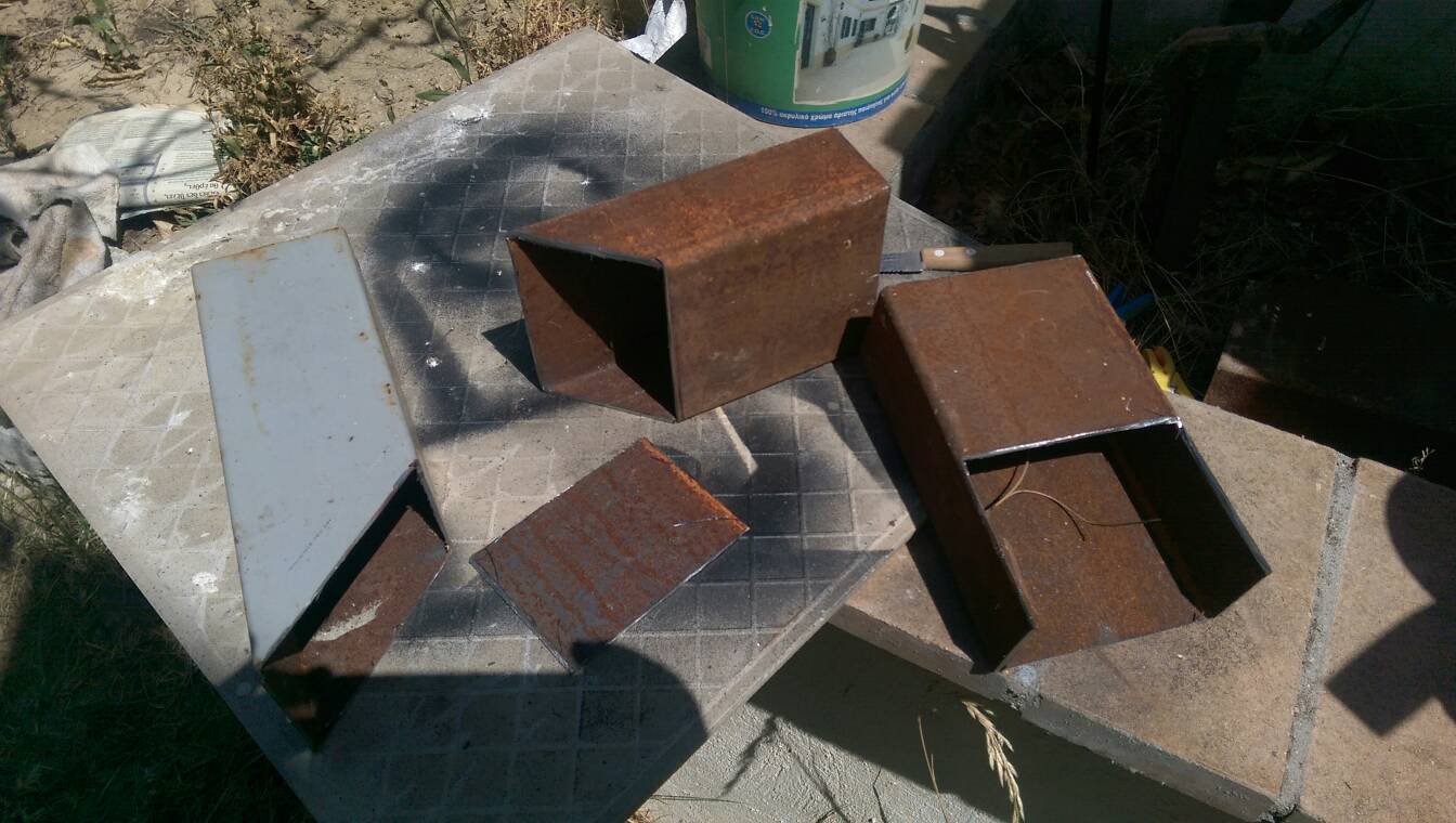

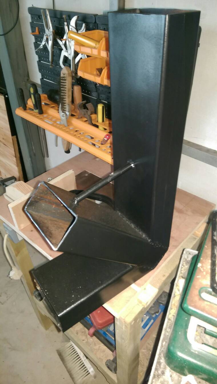

Δημήτρη εύστοχος και καυστικός, όπως πάντα! Έφτιαξα Κ εγώ δύο γρήγορες κατασκευές. Rocket stoves.Πήρα την ιδέα από μια YouTubeερ με κολλητή μπλούζα που φτιάχνει αυγά σε ένα αγρόκτημα Ως εκ θαυματος δουλευουν αψογα!
Στάλθηκε από το HTC One_M8 μου χρησιμοποιώντας Tapatalk
καλο σαν κατασκευη αλλα αυτη η εκδοση εχει χασει ΕΝΤΕΛΩΣ το νοημα...
το ζητημα ειναι να βελτιστοποιηθει η αποδοση. αυτο γινεται
1. με την σωστη αποσταση μεταξυ σκευους-φλογας (η περισσοτερη θερμοτητα βγαινει στο σημειο που καιγονται τα αερια του ξυλου (woodgas). Με το ματι την κοβω οτι την εχεις κανει πολυ ψηλη
2. με την σωστη ΜΟΝΩΣΗ... που εδω δεν εχεις καν
3, με την σωστη διαχειρηση της ροης καυσαεριων θερμοτητας. Δηλαδη το σκευος θα πρεπει να ειναι σε τετοια θεση που να μην περιοριζεται/επ[ιβραδυνεται η ροη.
τα ελω ολα αυτα γαιτι εχω διαβασει το βιβλιο του σχεδιαστη αυτης της στοβας. Διατιθεται για κατεβασμα απο την ανθρωπιστικη οργανωση που διαδιδει την ιδεα στην υποσαχαρια αφρκη αλλα θα πρεπει να το ξαναψαξω απο την αρχη.
