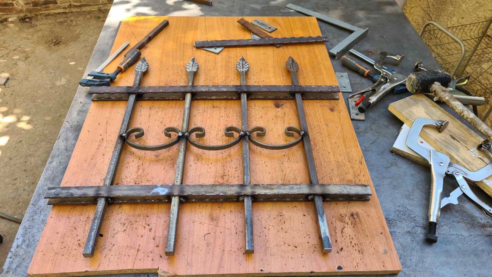

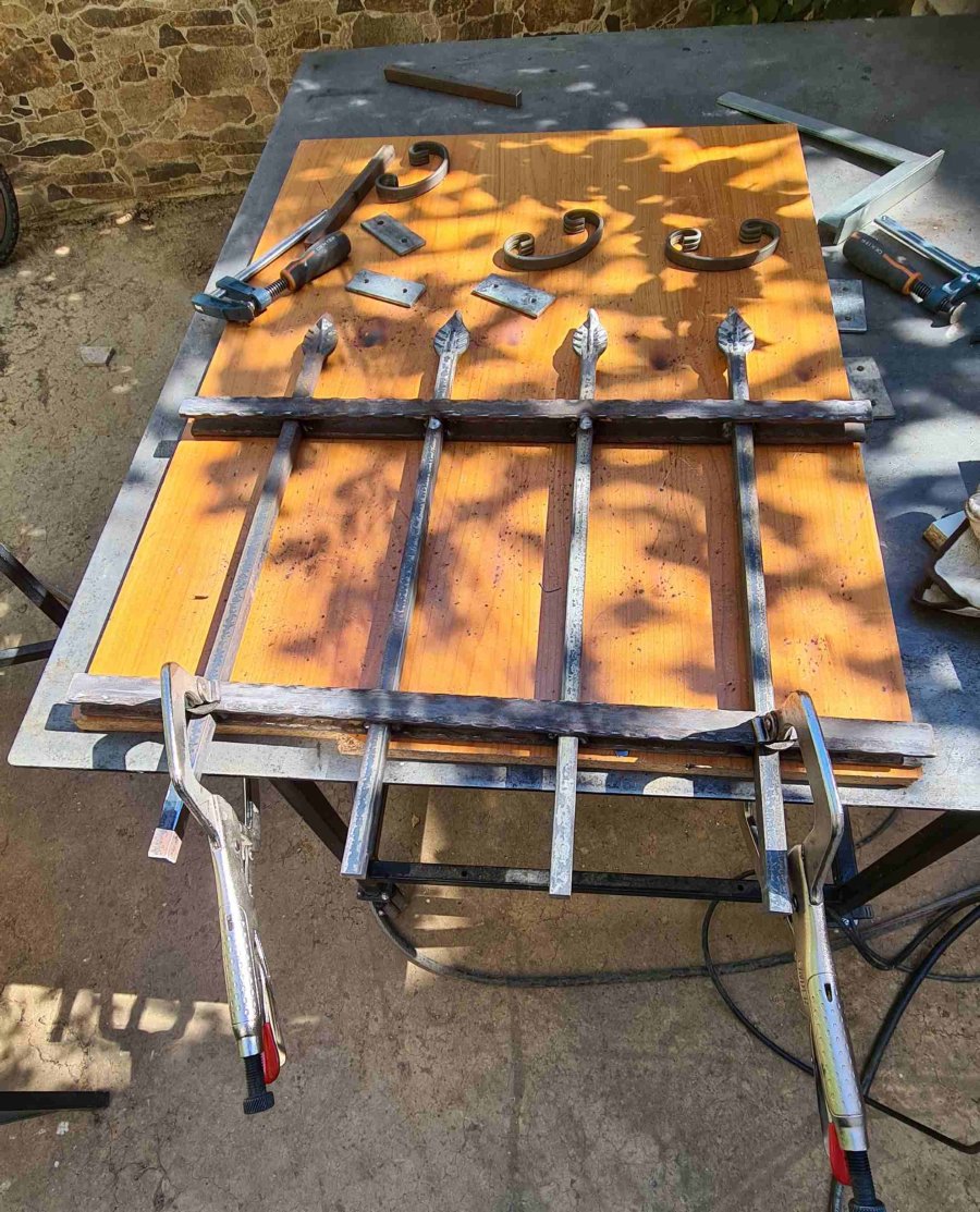

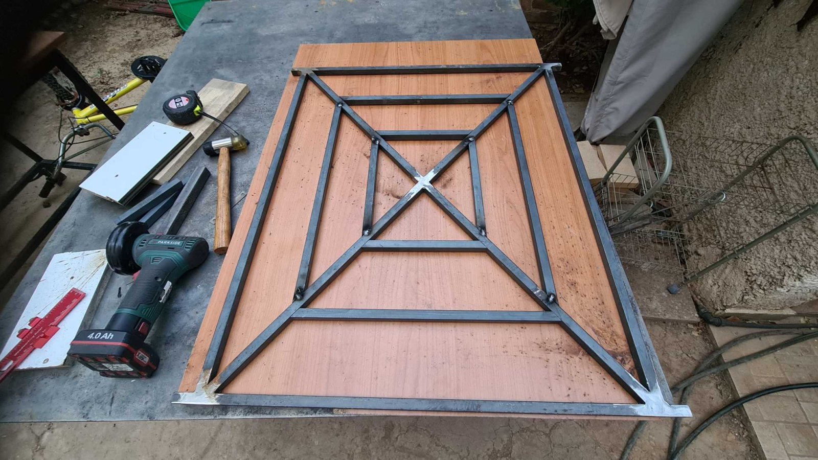

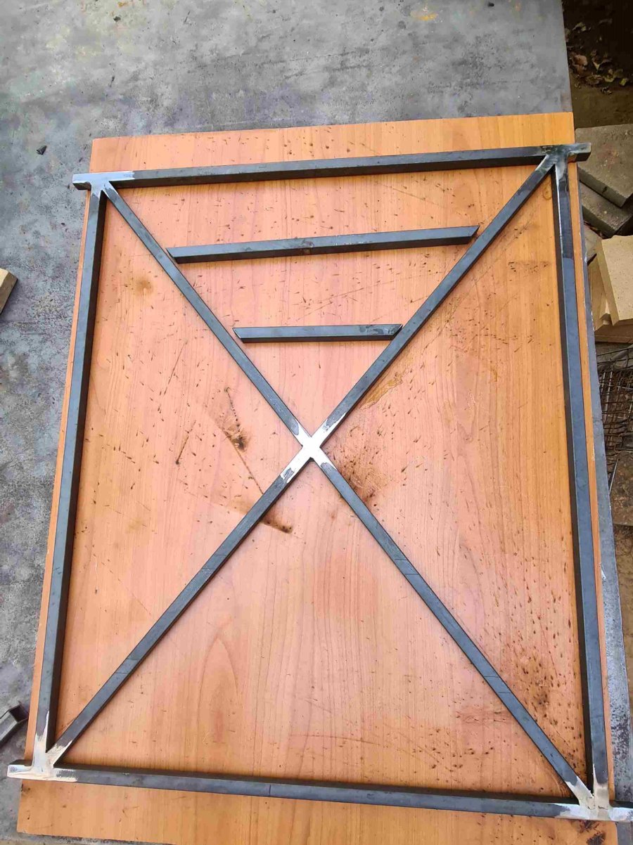

Κατασκευή κάγκελου για παράθυρο
Διαστάσεις: 65 x Y73cm
Υλικο: Μασιφ 14mm
Σχεδόν όλες οι κοπές έγιναν στην πριονοκορδέλα της PARKSIDE.
Οι κοπές στις 4 γωνίες των χιαστί έγιναν με τον μικρό τροχό της PARKSIDE

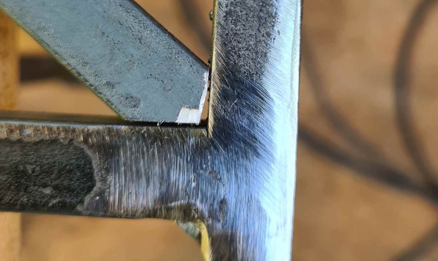

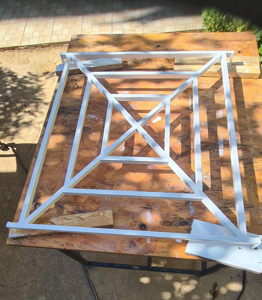

Και αισίως φτάσαμε στο τέλος και βαμένο (λέμε τώρα)
Σχετικά εύκολη κατασκευή, αλλά όπως πάντα ο χρόνος του βαψίματος ήταν πολλαπλάστιος των κοψιμάτων και κολλήσεων.
Βάψιμο
2 χέρια αστάρι
2 χέρια χρώμα.

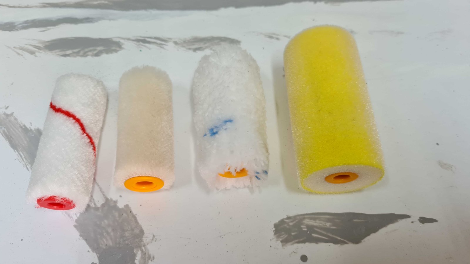

Από τα ρολάκια, χρησιμοποίησα το 1ο από αριστερά (έλεγε για λάκα) γιατί μου φάνηκε πιο εύκολο. Το microstar μάλλον θέλει περισσοτερη εμπειρία.

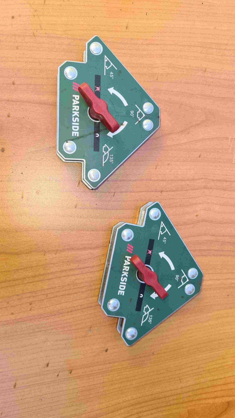

Θυμηθηκα ότι είχα τους παρακάτω μαγνήτες και πραγματικά μετάνιωσα που δεν είχα πάρει 4. Απίστευτη βοήθεια

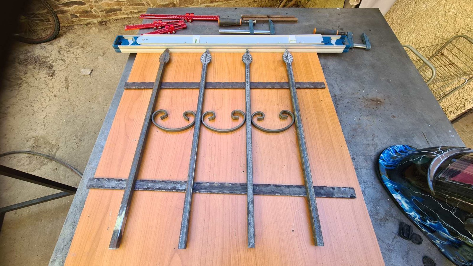

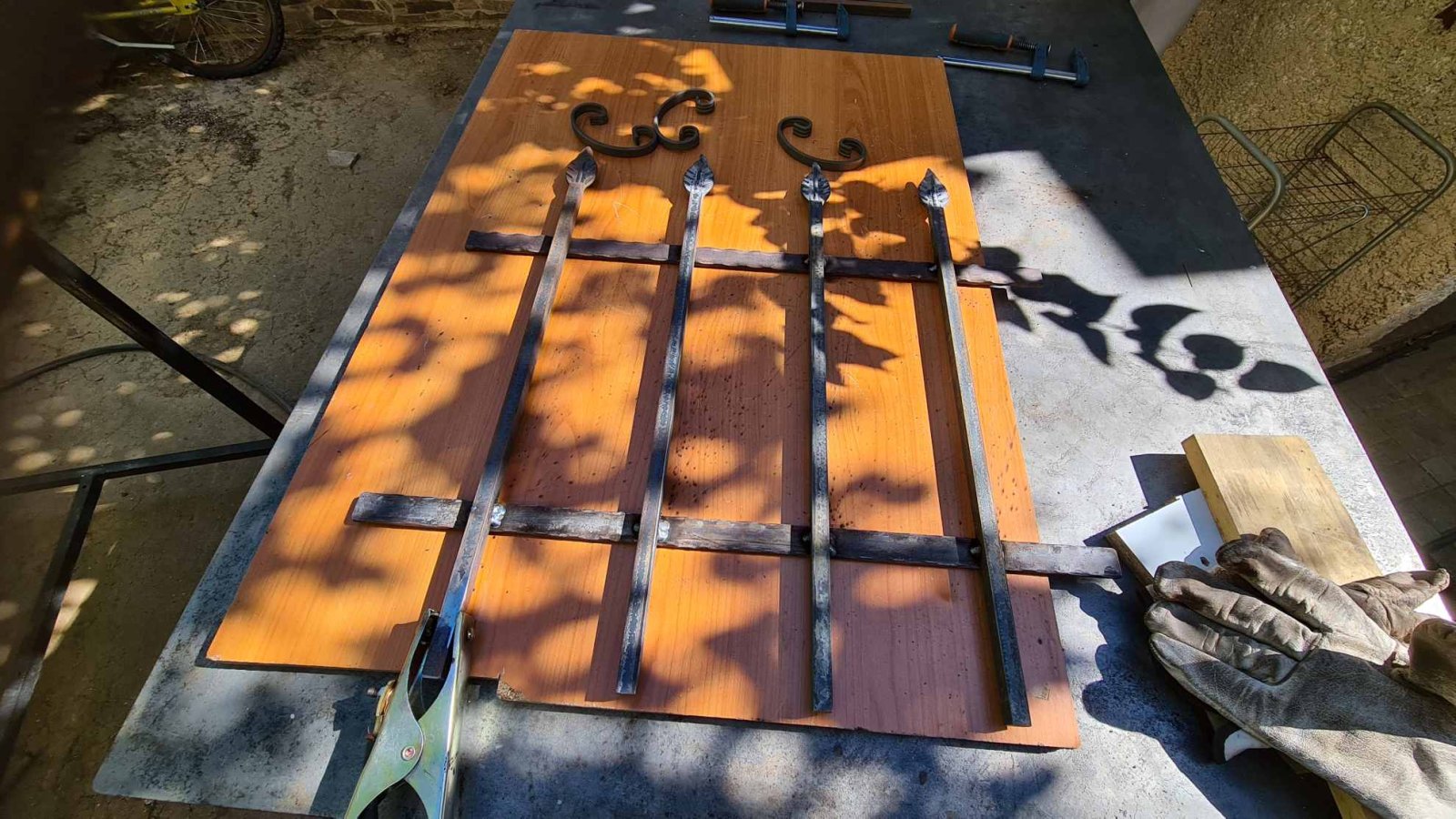

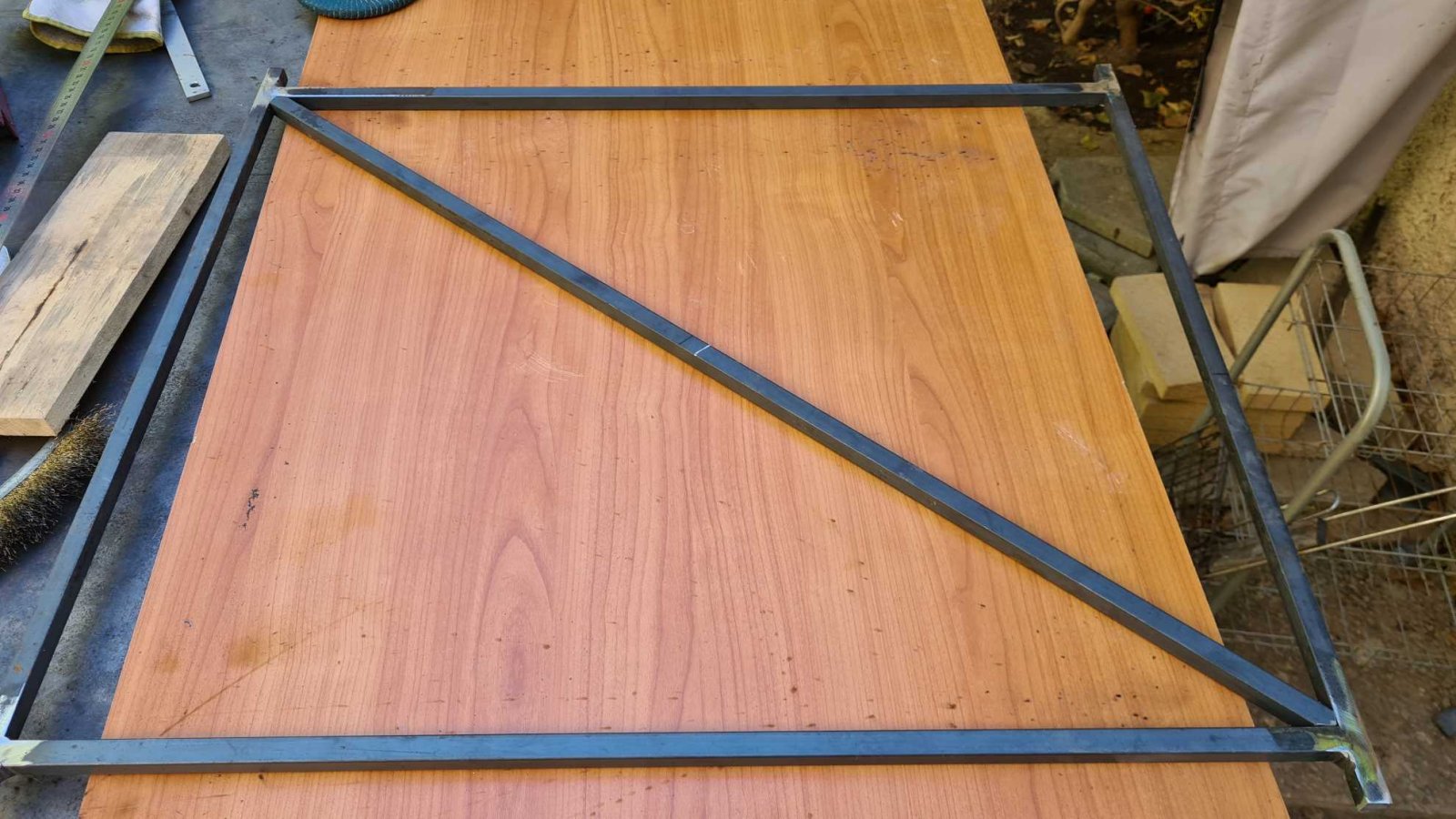

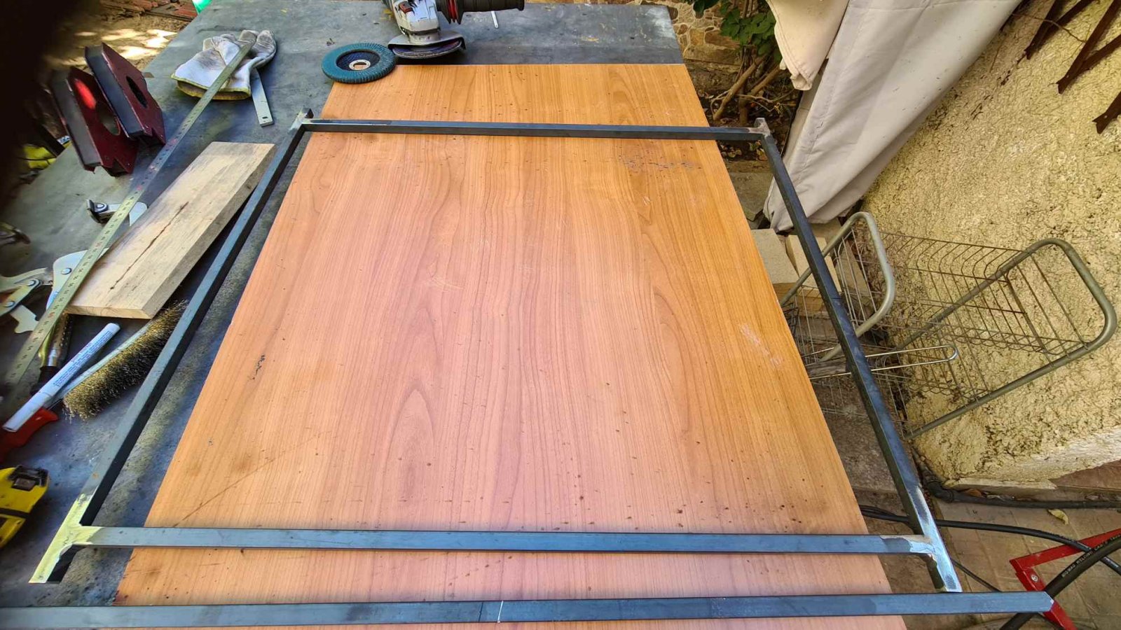

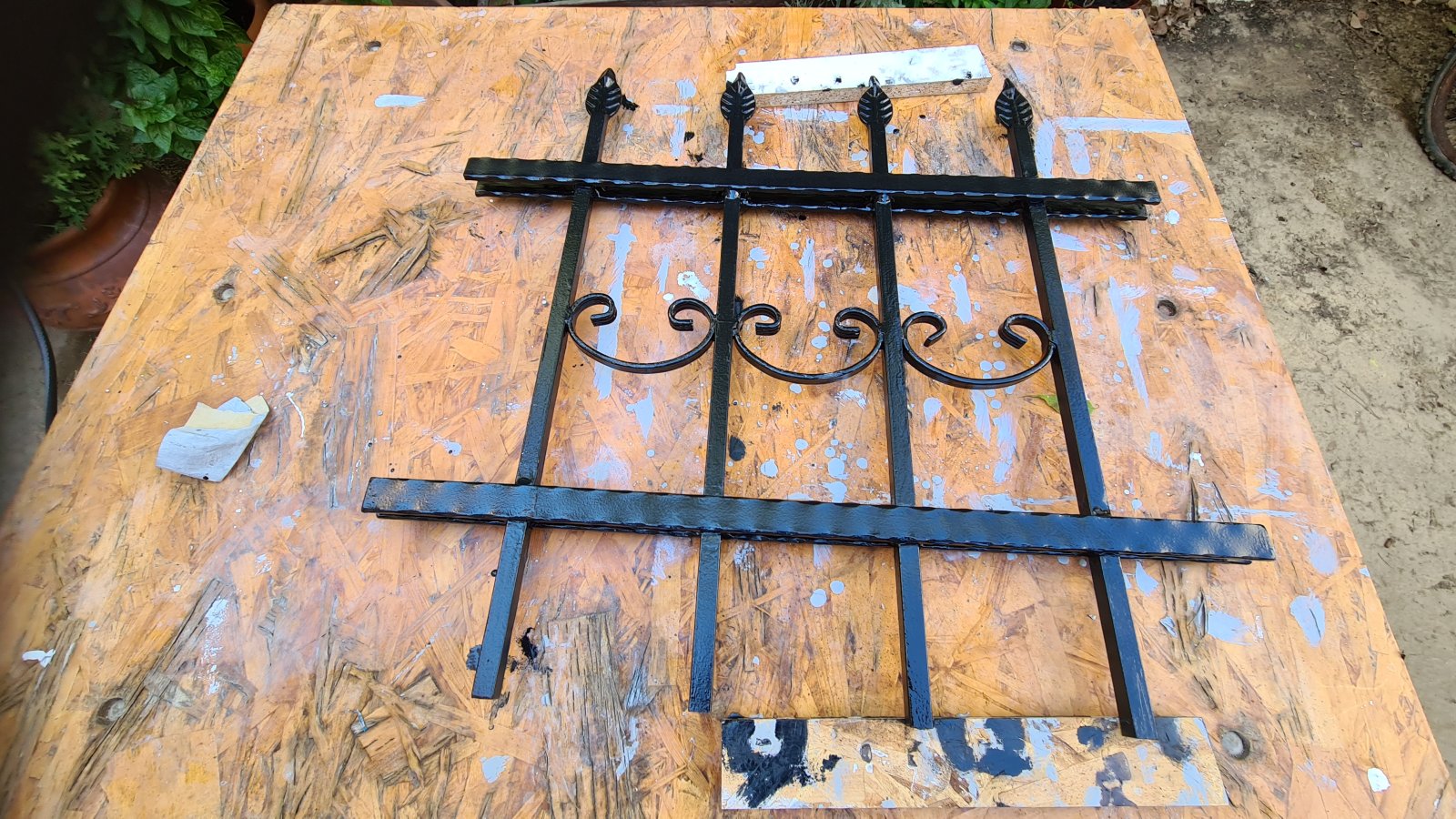

Άλλη μία κατασκευή κάγκελου παραθύρου (τώρα που βρήκαμε παπά,,,,,,)
Διαστάσεις: 62 x Y66cm
Υλικο: Μασιφ 14mm, λάμες σφυρήλατες και καράβολα.
Αρχική τοποθέτηση και πολλές μετρήσεις (πάρα πολλές) πριν τα τσιμπίματα. Σημαντική βοήθεια οι κόκκινοι οδηγοί που φαίνονται επάνω αριστερά.
Τσιμπίματα, μετρήσεις και τελικές κολλήσεις εσωτερικά της μιας πλευράς.
Τοποθέτηση και της επάνω λάμας. Σταθεροποιήθηκε με 2 τσιμπίματα και μετά κολλήθηκε εσωτερικά
Μπήκανε και τα καράβολα.
Και φυσικά το αγαπημένο μου βάψιμο 😁
