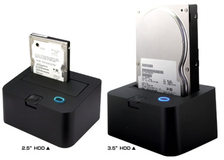

Έχεις dock-station για να δοκιμάσεις εγγραφή των δίσκων σου μέσω αυτού; Στην ουσία θα τον εγγράψει μέσω usb.
Θυμάμαι ότι το είχες αναφέρει ότι μέσω usb γράφει κανονικά, αλλά ήθελα να δω πως θα συμπεριφερθεί με τους συγκεκριμένους δίσκους.
Το dock-station είναι το παρακάτω:
