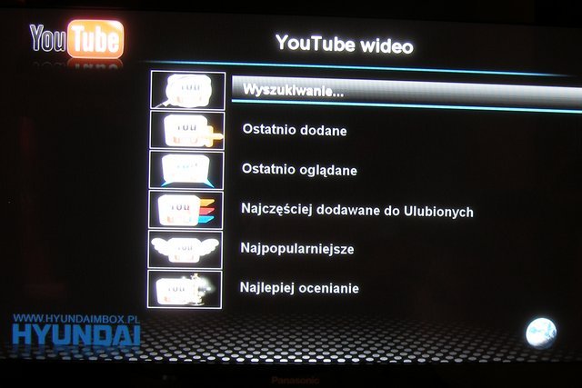

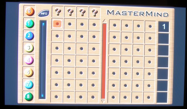

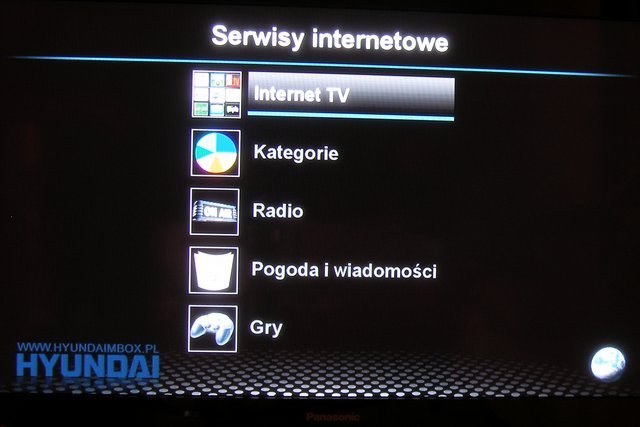

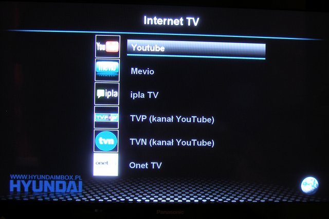

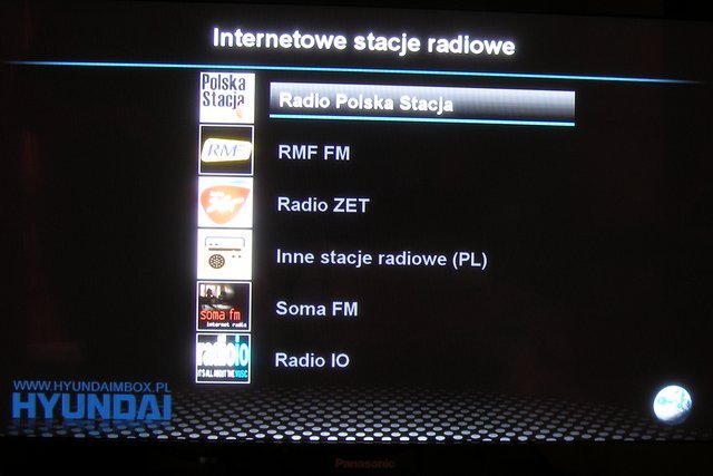

Στον παρακάτω σύνδεσμο http://hyundaimbox.co.kr/board/bbs/board.php?bo_table=firmware&wr_id=32
θα βρείτε ένα άλλο δεσμό όπου μπορείτε να κατεβάσετε ένα παράδειγμα για το πως μπορείτε να έχετε τις δικές σας IMS (υπηρεσίες).
Το παράδειγμα προέρχεται από την Πολωνική Huyndai, όπου έχουν δύο φάκελους IMS_image & IMS_script. Μπορείτε να τους αντιγράψετε είτε στον εσωτερικό σκληρό, είτε σε εξωτερικό σκληρό είτε σε φλασάκι.
Το δοκίμασα σε φλασάκι, βάζοντας στο root τους δύο φακέλους με τα περιεχομένα τους όπως ακριβώς ήταν στο rar αρχείο.
Ακολούθως από το setup, έδωσα ως πηγή IMS το usb και μέσω του Browse πήγα IMS. Φόρτωσε γρήγορα από το φλασάκι και εμφάνισε ένα πλούσιο μενού υπηρεσιών (στην Πολωνική γλώσσα) το οποίο είναι θαυμαστό για τα περιεχομένα του αλλά και τα ωραία γραφικά του.
Τα παρακάτω γρήγορα και άτσαλα capture, αδικούν την ωραία δουλειά που έχουν κάνει στα γραφικά, αλλά και το βάθος των επιλογών και πληροφοριών που έχουν εισαγάγει.
Μπράβο στους Πολωνούς για την ωραία τους δουλειά.
