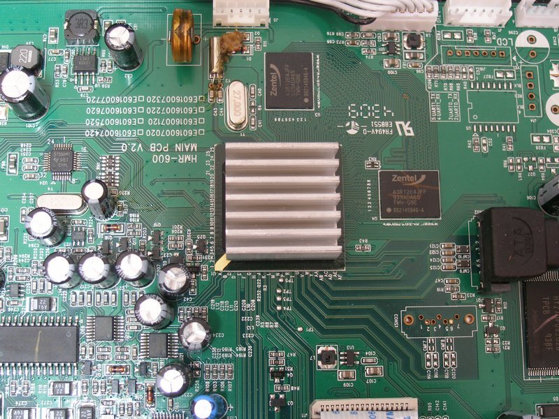

Εάν δούμε το εσωτερικό μέρος του HMR-600W, θα διαπιστώσουμε ότι η ψύκτρα του Realtek είναι πάρα πολύ μικρή (θα μπορούσαν να την είχαν σχεδιάσει καλύτερα), διαστάσεων 22,5Χ22,5Χ10mm. Ίσα που καλύπτει το τσιπ.
attachment.php
Εάν μετρήσουμε με αισθητήρα θερμοκρασίας, απευθείας πάνω στη ψήκτρα με θερμοκρασία περιβάλλοντος γύρω στους 30°C, εύκολα θα δούμε ότι σκαρφαλώνει άνω των 60°C.

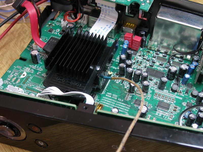

Στο εσωτερικό του, αν και υπάρχει αρκετός χώρος, προβληματίζει η θήκη του σκληρού δίσκου η οποία καταλαμβάνει όλο το διαθέσιμο εσωτερικό χώρο. Για αυτό οι λύσεις που θα προτείνω θα διαχωριστούν, όπως:
α) Διατηρώντας την εσωτερική θήκη HDD:
Σε αυτήν την περίπτωση έχουμε περιορισμό του εσωτερικού ύψους της ψήκτρας, για αυτό η μοναδική λύση είναι η αύξηση των διαστάσεων της ψήκτρας. Αναγκαστικά (λόγω ύψους) θα παραμείνουμε σε παθητική ψύξη.
Στην παρακάτω φώτο έχω σχεδιάσει τη θέση της νέας ψήκτρας μέγιστων διαστάσεων 50Χ50Χ12mm. Ο τετραπλασιασμός του εμβαδού θα συμβάλει στην αισθητή πτώση της θερμοκρασίας. Σε δοκιμές που έκανα εύκολα έπεφτε αρκετά κάτω από τους 50°C.
Ας έχουμε επίσης στο νου μας, ότι εάν θέλουμε οπωσδήποτε εσωτερικό σκληρό δίσκο, να προτιμήσουμε 5400rpm ή δίσκο 2,5" (φορητών).

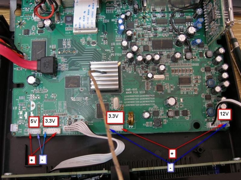

β) Αφαιρώντας την εσωτερική θήκη του HDD:
εδώ τα πράγματα είναι πιο εύκολα, διότι απελευθερώνεται το εσωτερικό ύψος που είναι διαθέσιμο για τη ψήκτρα. Μπορούμε λοιπόν να χρησιμοποιήσουμε ψήκτρα πιο ψηλή μέχρι και 3 εκατοστά είτε ψύκτρα χαμηλού προφίλ με προσθήκη ανεμιστήρα 40Χ40mm.
Ευτυχώς η μητρική του HMR-600W διαθέτει ελεύθερα βύσματα με διάφορες τάσεις (3,3/5/12V), οπότε δεν υπάρχει περιορισμός της τάσης λειτουργίας του ανεμιστήρα.
Στην παρακάτω φώτο διακρίνονται οι φίσες, όπου μπορούν να χρησιμοποιηθούν για αυτό το σκοπό, καθώς και η αντιστοιχία των πιν.
attachment.php
Να σημειώσουμε ότι ειδικά στην περίπτωση που θα αφαιρεθεί η εσωτερική θήκη του HDD, επειδή στην ουσία η ψήτρα κρέμεται ως "πολυέλαιος" μέσα στο κουτί, θα πρέπει να προμηθευτείτε ειδική αυτοκόλλητη ταινία επαφής ψήκτρας με επεξεργαστή, για τη σταθεροποίηση της ψήκτρας.

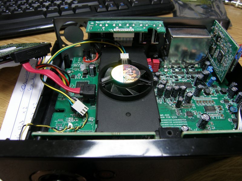

Τελικά ολοκλήρωσα το θέμα της ψύξης.
Ξεκόλλησα τη μαμά ψήκτρα, μαζί με τα παρελκόμενά της (αυτοκόλλητα) και καθάρισα καλά την επιφάνεια του επεξεργαστή RealteK 1283DD. Άπλωσα θερμοαγώγιμη πάστα σε όλη την επιφάνεια του επεξεργαστή και ακούμπησα τη ψήκτρα που σας είχα δείξει σε πρωτύτερο μήνυμα (είναι από επεξεργαστή celeron, κομμένη στη μέση).
Τοποθέτησα τον ανεμιστήρα που είχε ο Celeron (φυσικά μπορεί να τοποθετηθεί οποιοσδήποτε άλλος ανεμιστήρας 40Χ40mm ή 50Χ50mm) και τον ένωσα με την τροφοδοσία των 5V, για να περιστρέφεται σε χαμηλές στροφές (στην ουσία δεν ακούγεται τίποτα).
attachment.php
attachment.php
Μετά έβαλα αφρώδες υλικό στο πάνω μέρος του ανεμιστήρα (στρογγυλό) καθώς και στο πλαϊνό μέρος, ακολούθως έβαλα τον 2,5" σκληρό φορητού και στο τέλος πάλι αφρώδες υλικό. Το "σάντουιτς" πιέστηκε με το καπάκι της βάσης και όλο μαζί συμπίεσε τη ψήκτρα πάνω στην επιφάνεια του επεξεργαστή. Σε μακρά δοκιμή η θερμοκρασία πλέον του συστήματος είναι πάρα πολύ χαμηλή.
Θερμικές καταπονήσεις λοιπόν, ΤΕΛΟΣ.
Σημείωση= εάν δεν θέλετε να παιδευτείτε με τη στερέωση της νέας ψήκτρας (στην περίπτωση που δεν διαθέτετε ειδικό αυτοκόλλητο θερμοαγώγιμο), απλά βάλτε έναν 12V ανεμιστήρα 40Χ40mm ή 50Χ50mm πάνω στη μαμά ψήκτρα (στερέωση με σιλικόνη) και συνδέστε τον στην παροχή των 5V.
