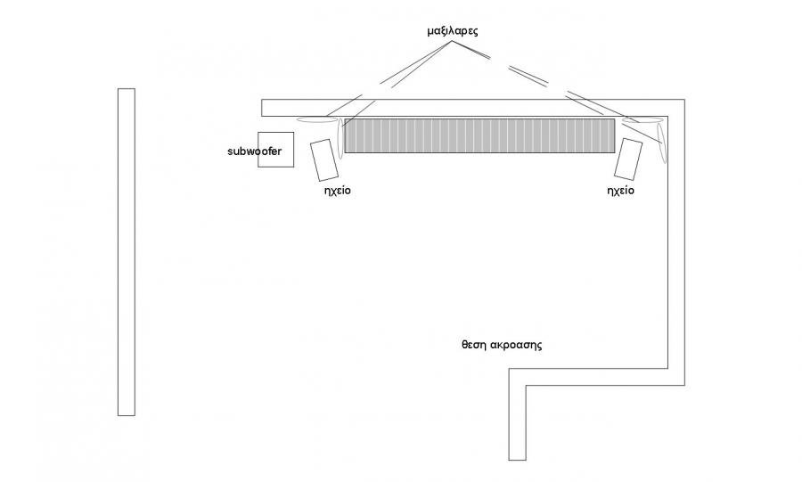

Διαπίστωσα ότι σε σχετικά υψηλές εντασεις "παιζει" και κανει θορυβο ενα πορτακι που βρίσκεται σε επιπλο διπλα στο ενα ηχείο και το γουφερ.
Ερωτηση: Ο κραδασμός οφειλεται στα ηχητικά κύματα από τον αέρα ή μεταδίδεται μεσω δαπέδου (πλακακια)
Kαι από τα δύο, συνήθως.
Αν έχεις κάτω πλακάκια, θα με εξέπληττε αν μεταδιδόταν ο κραδασμός και μέσω αυτών, εκτός αν μιλάμε για πολύ μεγάλα ηχεία και πάρα πολύ μεγάλες στάθμες.
Τα ηχεια δεν ειναι μεγάλα... 120W αλλα η αποσταση απο το επιπλο πολυ μικρή περιπου 10 εκ.
θα μου κανει τρομερη εντυπωση αν μεταδιδεται απο το δαπεδο.
Σαν λυση εχω βαλει ενα μαξιλαρι αναμεσα στο ηχειο και το επιπλο. καμια καλυτερη?
Υπάρχουν κάτι αυτοκόλητα ποδαράκια σιλικόνης σε διάφορα μεγέθη.. αν δεν κάνω λάθος στο Leroy-Merlin έχει διάφορα. Κολάς δυο ή ισως και παραπάνω τέτοια... δεν θα χτυπάει και το ντουλάπι όταν το ανοιγοκλεινεις...

Τόσο absorption στην πρώτη ανακλαση δεν ξέρω αν είναι και πολύ καλό, λόγω μαξιλαριου εννοώ το οποίο φαντάζομαι έχεις τοποθέτησει με κάποιο τροπο ανάμεσα στο mid και το επιπλο;
Εδω φαινεται η διαταξη...
εβαλα τα μαξιλαρια με την ελπιδα να λειτουργησουν και ως μπασοπαγιδα γενικοτερα.
Τα αυτοκολλητα τα εχω βαλει
Απ´οτι θυμαμαι (μαθημα ακουστικης χωρων 3ου ετους αρχιτεκτονικης) η πρωτη ανακλαση πρεπει να διαχεεται... με αυτην την λογική εχω βαλει και καποια αλλα μαξιλαρια :ears: στις θεσεις πρωτης ανακλασης.
ισχύει κατι αλλο?

Oπή έχει από πίσω το ηχείο? Αν ναι τότε μάλλον εκεί είναι το πρόβλημα με το έπιπλο. Αν δεν υπάρχει η δυνατότητα να μετακινήσεις λίγο πιο μπροστά τα ηχεία και εγώ στο ίδιο μέρος θα έβαζα τα μαξιλάρια.
ισχύει κατι αλλο?
Καλά θυμάσαι, αλλά δεν δεν νομίζω ότι έχεις πρόβλημα, αλλιώς φανταζόμουν τη διάταξή σου για αυτό στο είπα.
