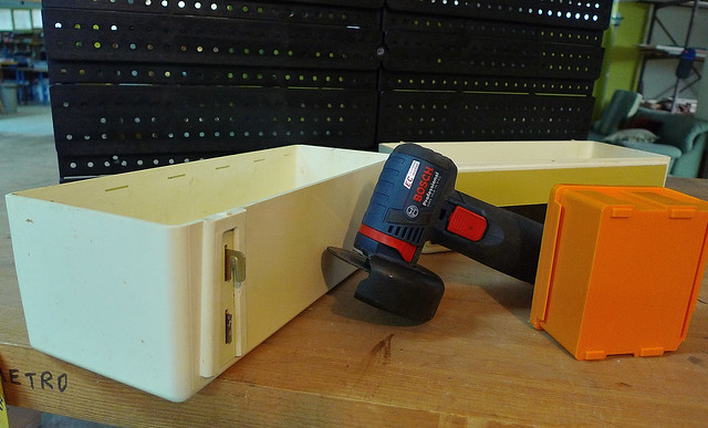

Εδω βλεπουμε ενα ραφι απο ενα παλιο αμερικανικο ψυγειο να ταιριαζει γαντι στην πλατη εργαλειων που πηρα προσφατα.
Απλα κοπηκε το ενα απο τα δυο γαντζακια με το τροχακι bosch που φοραει το καλο δισκακι parkside :))
Εδω βλεπουμε την τελεια εφαρμογη των ραφιων του ψυγειου πανω στην πλαστικη πλατη. Μπορουν να μπουν σε οποιοδηποτε υψος, χαμηλα η ψηλα -που ειναι και το πιο λογικο.

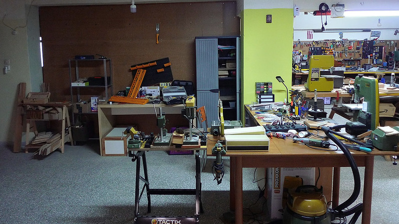

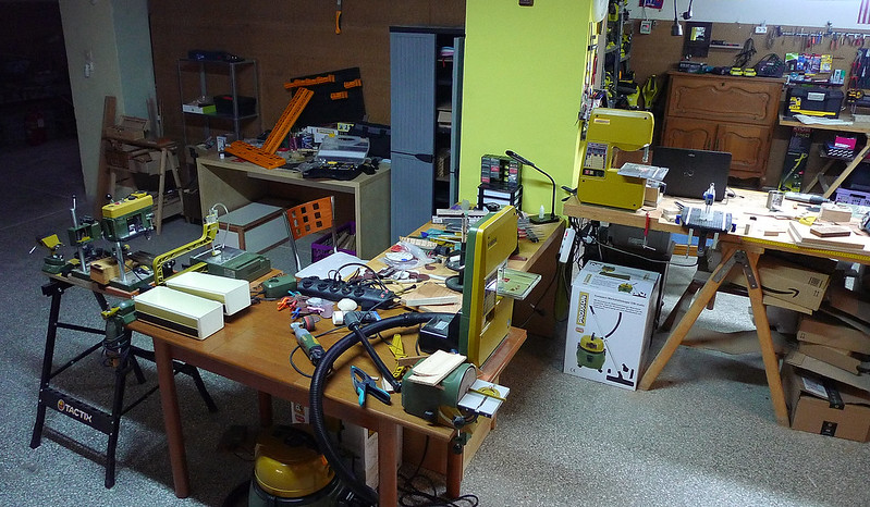

Εδω βλεπουμε τον νεο χωρο που δημιουργηθηκε για τις μικροξυλοκατασκευες και το φινιρισμα τους.
Πισω στον τοιχο και στην κιτρινη κολωνα θα μπουν οι πλατες εργαλειων με τα ραφακια τους και ισως καποια εξτρα ξυλινα ραφια και μαγνητες.
Η μεγαλη πριονοκορδελα της Dewalt που υπηρχε μπροστα απο την κιτρινη κολωνα μεταφερθηκε σε αλλο χωρο λιγα μετρα πιο μπροστα.
Προστεθηκαν οπως φαινεται τρια τραπεζια, ντουλαπα, μια ραφιερα, ενας παγκος εργασιας με εργαλεια επανω, ενα διαμορφωμενο καβαλετακια με πρωτη υλη ξυλειας, πολλα αναλωσιμα/χρωματα/βερνικα και αρκετα εργαλεια, κυριως proxxon.

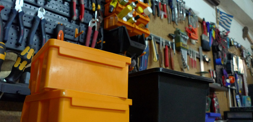

Ναι ηρθαν οι φωτό...δεν ξέρω τι έφταιγε...βλέπω όμως στην 3η φωτό, εκεί στο βάθος δεξιά, ένα κακό χάλι από εργαλεία χειρός να κρέμονται τσάτρα-πάτρα ! αν θες να έρθω να δώσω ένα χεράκι, να σε ξεφορτώσω λίγο βρε αδερφέ :idea:

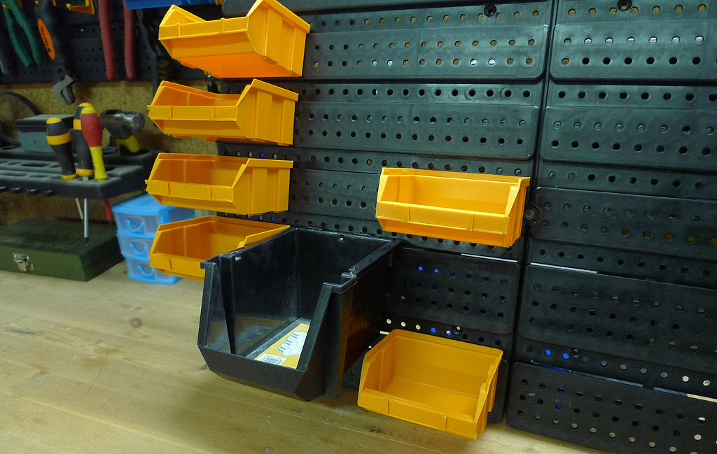

Τα γαντζακια καθως και τα σκαφακια στις διατρητες πλατες εργαλειων ΠΟΤΕ μα ποτε δεν ειναι αρκετα! Για τα γαντζακια εχουμε αναφερει καποιες εναλλακτικες αλλα τωρα εχουν σειρα τα σκαφακια.
Εδω μια πλαστικη πλατη εργασιας που θα ηθελα περισσοτερα και μεγαλυτερα σκαφακια, οπως το μαυρο.
Η διαφορα στα σκαφακια που μπαινουν συρταρωτα στα ανοιγματα της πλαστικης πλατης ειναι στο πισω μερος, εχουν ενα 'αυτακι' οπως στο κιτρινο σκαφακι παρακατω, σε αντιθεση με το απλο (μαυρο) σκαφακι των 40/50 λεπτων που δεν εχει.

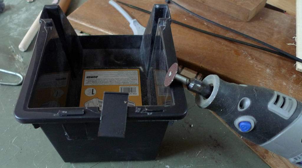

Αυτο που μπορει να γινει ειναι να δημιουργησουμε στα απλα σκαφακια του λεροι η του Jumbo 'αυτακια' ωστε να μπαινουν στην πλαστικη πλατη εργαλειων.

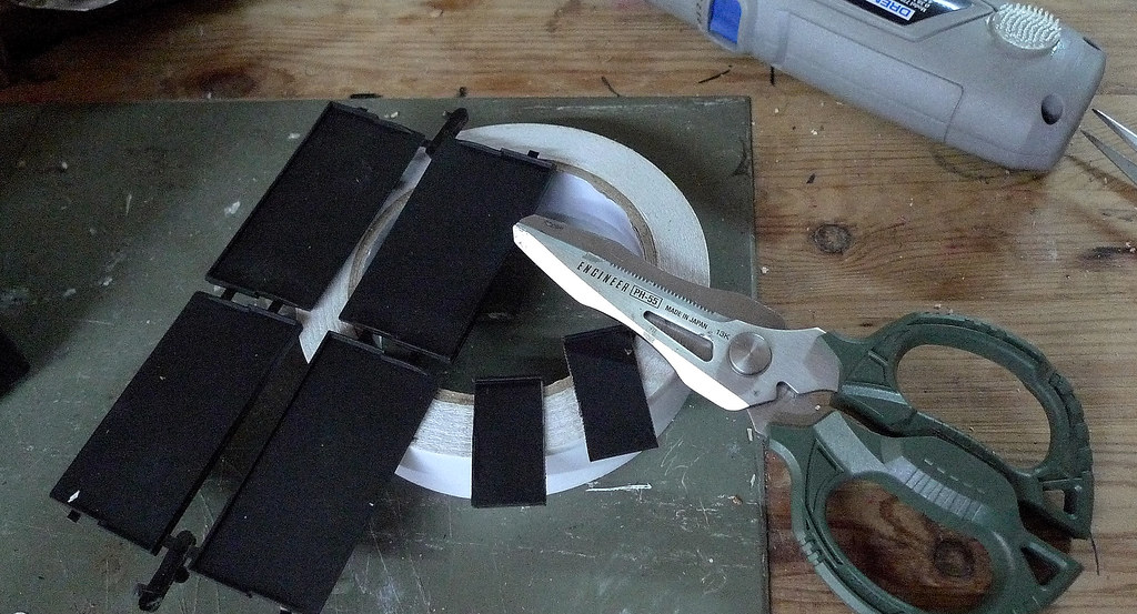

Πρωτη υλη για την μετατροπη ειναι τα πλαστικα διαχωριστικα που ερχοντουσαν μαζι με τις συρταριερες του Lidl. Τα πλαστικα κοβονται σε λωριδες με ψαλιδι.
Επειτα δημιουργουμε ενα ανοιγμα στο πλαστικο σκαφακι, οπως φαινεται στην φωτο, με ενα τροχακι κοπης dremel.
Στα δεξια στο σκαφακι βλεπουμε την τομη που εγινε με το dremel. Στα αριστερα βλεπουμε την λωριδα πλαστικου που εχει ηδη χωρεσει στην τομη που εγινε. Ετοιμα τα 'αυτακια'. Χωρις κολλα χωρις τιποτα.

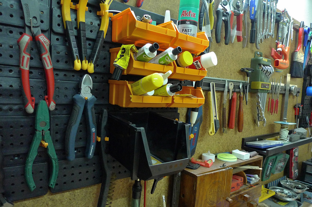

Τωρα λοιπον τα φτηνα σκαφακια μπορουν να μετατραπουν σε σκαφακια για πλατες εργαλειων οπως αυτη. https://www.pavlatos-tools.gr/diatr...ai-skafakia-artplast-d-i-y-610141-p-3786-html
Εδω ενα μεταλλαγμενο σκαφακι αντικατεστησε ενα μικροτερο σε μια υπαρχουσα πλατη εργαλειων.

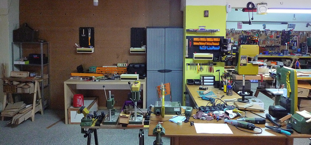

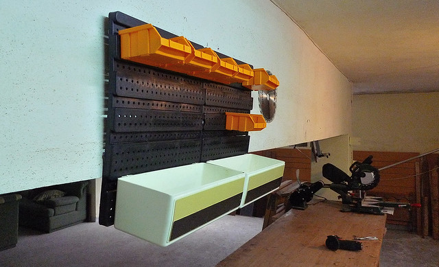

Mεχρι τις δυο η ωρα χτες το πρωι εκανα σουρωτηρι την κολωνα για να ντυθει με πλατες εργασιας, δυο μαγνητικες μπαρες και ξυλινα ραφακια!
Το δεξι μερος του νεου χωρου των μικροκατασκευων που μεταφερθηκε απο το πανω εργαστηρι, ειναι σχεδον ετοιμο.
Για το αριστερο μερος που ειναι ακομα ημιτελες, περιμενω να μου ερθει πραμα αυριο μεθαυριο.
Ερχεται μια ραφιερα ΙΚΕΑ που θα παει διπλα στην υπαρχουσα στα αριστερα, πλαστικες διατρητες πλατες απο τον Παυλατο που θα μπουν στην μεση, ραφακια και μαγνητες απο το Jumbo που τα εχω ηδη και θα μπουν στο ξυλινο διαχωριστικο οπου βολευει και χρειαζεται πλαισιωνοντας τις πλαστικες επιφανειες εργαλειων.

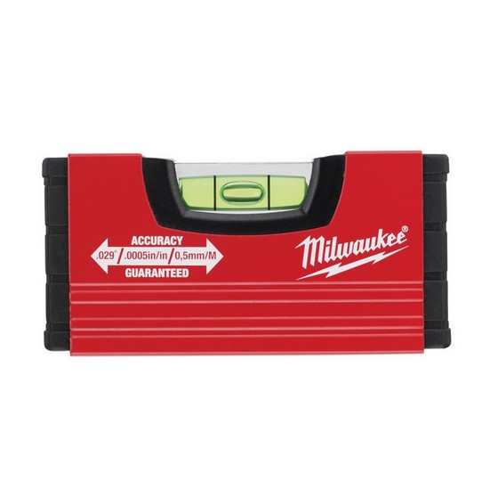

Mεγαλη βοηθεια για τις ευθυγραμμισεις το μικρο αλλα θαυματουργο αλφαδακι της Μilwaukee.
