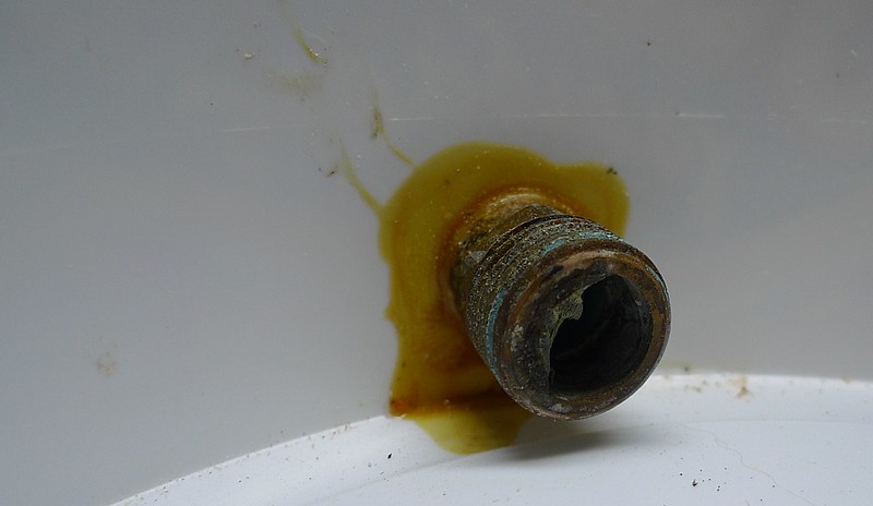

Το ικανοποιητικο ειναι οτι ο χαλκοσωληνας του δοχειου της δοκιμης ηταν βουλωμενος μεσα εξω και δεν το ειχα παρει χαμπαρι στην αρχη, φαινεται λιγο και στις φωτο που ανεβασα το πρωι.
Εδω ενα ζουμ
Δεν το ανεφερα επειδη δεν το εκρινα σπουδαιο.
Οπως επισης ο χαλκοσωληνας εξοδου του δοχειου δοκιμης εχει εσ. διαμετρο 12μμ ενω το λαστιχο εχει εσ. διαμετρο 15μμ.

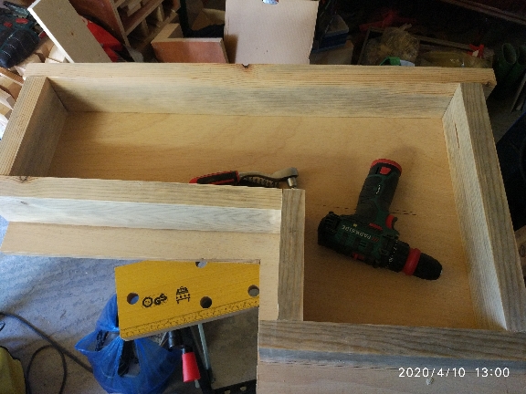

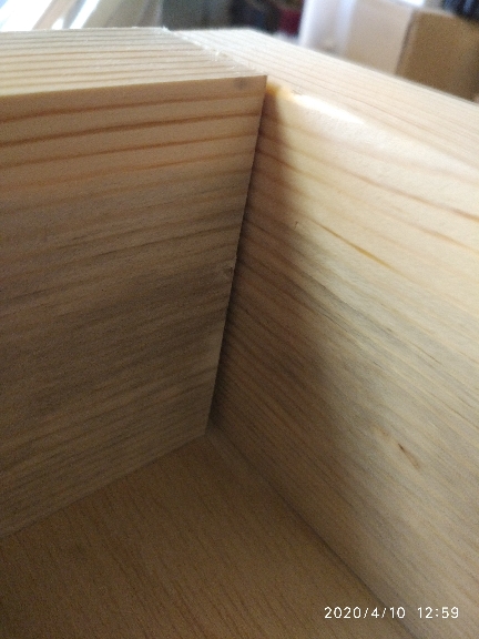

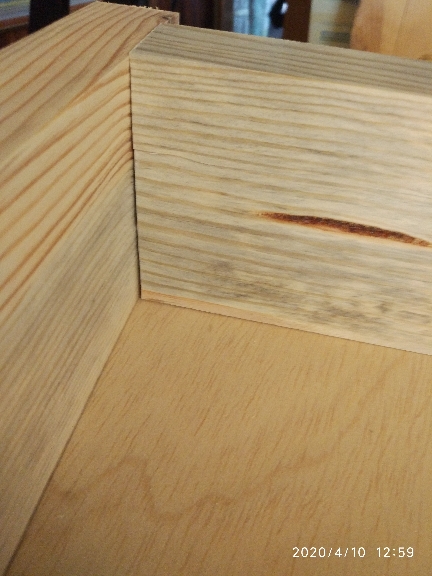

Ξέρω ότι καθυστέρησα πολύ αλλά τώρα φτιάχνω τον πολυπόθητο πάγκο για το εργαστήρι. Το πρόβλημα μου είναι πως δεν έχω φαλτσοπριονο και δεν είναι κομμένα τα ξύλα ίσια με αποτέλεσμα εκεί που ενώνονται να έχουν λίγο κενό. Δείτε τις φώτο και πείτε μου. Αν το βιδωσω έτσι θα έχω θέμα;
Στάλθηκε από το MI 5 μου χρησιμοποιώντας Tapatalk
Δεν θα έχεις θέμα αρκεί μην ζορίσεις πολύ τις βίδες και έχεις παραμορφώσεις κατά το σφίξιμο με αποτέλεσμα να χάσεις τις αλφαδιές...Μετά αν θες καλύπτεις τα κενά με ξυλόστοκο.
Θα μπορούσες πρώτα να τα "φας" με τριβειο όσο μπορείς ώστε κάπως να έρθουν...
Από την άλλη δεν βλέπω να έχουν τόσο τρελές αποκλεισεις...οπότε μπορείς να το προχωρήσεις...

φοβάμαι ότι αν τα "φάει" θα χάσει τα μέτρα (θα της βγουν πιο κοντά) και θα μπει σε άλλους μπελάδες για να τα φέρει. Αν τώρα "κουμπώνουν' σωστά ώστε να έχει ορθές γωνίες, ας προχωρήσει έτσι...
