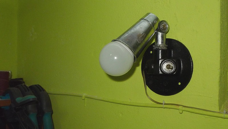

Χρειαζοταν ενα σποτακι σε μια γωνια του εργαστηριου οπου απο την μια πλευρα ειναι τρια τριβεια και απο την αλλη ενας παγκος που θελουν το εξτρα φως.
Βρηκα ενα σποτακι που υπηρχε στο σπιτι το οποιο το τροποποιησα λιγο και το εβαλα στον τοιχο. Ελειπε ομως ενα κωνικο 'καπελο' μπροστα.

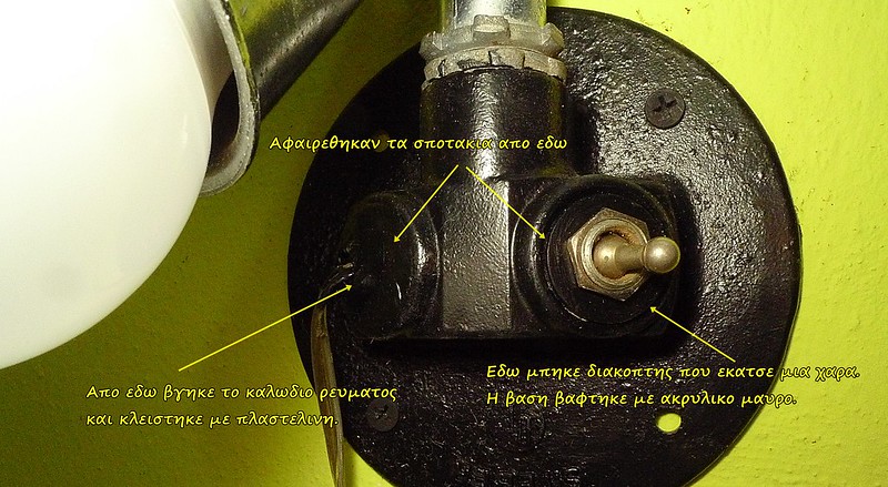

Εδω το σποτακι τοποθετημενο με 2 βιδες και ουπατ.
Η τροποποιηση ηταν οτι εβγαλα τα δυο απο τα τρια σποτακια που υπηρχαν, οπως φαινεται στη φωτο παρακατω, και αφησα μονο το ενα.
Οπως εξηγω και παραπανω αφαιρεθηκαν τα δυο σποτακια για να μπει στην μια τρυπα ο διακοπτης πανω στη βαση και επισης να βγει το καλωδιο ρευματος απο μπροστα.
Η ελλειψη 'καπελου' μπροστα ηταν ενοχλητικη καθως η λαμπα σε τυφλωνε. Σκεφτομουν καποιες πατεντες αλλα ηταν λιγο τσιπικες.

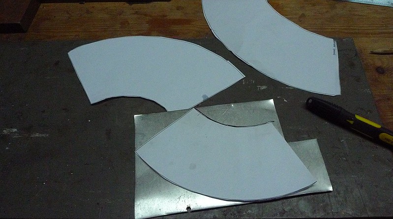

Την λυση την εδωσε ο Θανασης (Σωφρον) που ειχε ερθει για καφεδακι χτες και μου ειπε οτι υπαρχει ενα προγραμμα οπου βαζεις τις διαστασεις και σου τυπωνει πατρον για αυτο το κωνικο καπελο που ηθελα!! Εδω το λινκ που μου εστειλε ο ευλογημενος ανθρωπος! https://www.templatemaker.nl/en/cone/
Επειδη δεν ειχα ευκαιρο καποιο μεγαλυτερο ρεταλι λεπτης λαμαρινας, τροποποιησα λιγο το σχεδιο ωστε να ταιριαξει στο ρεταλι που ειχα, παχους 0.7μμ απο αλουμινιο.
Τυπωσα διαφορα μεγεθη πατρον για να βρω ποιο ταιριαζει καλυτερα στο φωτιστικακι

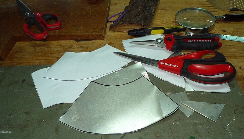

Εδω εκοψα την λαμαρινα με βαση το πατρον. Χρησιμοποιησα το λαμαρινοψαλιδο της Facom καθως επισης δοκιμασα και το ψαλιδι της Facom το οποιο λεει οτι κοβει εως 0.2μμ αλουμινιο.
Το ρεταλακι ηταν 0.7μμ παχος και το ψαλιδι δεν ζοριστηκε ιδιαιτερα. Να πω οτι αυτο δεν σημαινει οτι μπορει να κοβει συνεχεια τετοιο παχος, αλλα εαν υπαρξει αναγκη, το ψαλιδακι μπορει να τα καταφερει μια χαρα κατ'εξαιρεση, σε κοπη αλουμινιου κατω απο 1μμ παχος.

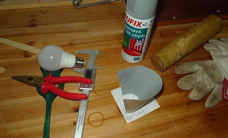

Επειτα το λαμαρινακι βαφτηκε με το αρχοντοσπρεϋ του λιντλ 2 σε 1 (μπογια και ασταρι σε ενα).
Το σπρευ εκανε αριστη δουλεια πρεπει να πω και η μπογια εκατσε στο αλουμινιο απο το πρωτο κιολας χερι. Δεν χρειαστηκε δευτερο.

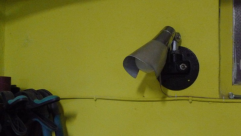

Το λαμαρινακι πηρε κωνικη μορφη πιεζοντας το στον ξυλινο κυλινδρο που φαινεται παραπανω.
Και εδω το καπακι εφαρμοσμενο πανω στο σποτ το οποιο στερεωνεται μια χαρα κουμπωτα, δεν χρειαζεται καποιο βιδακι.
Οταν βρω μεγαλυτερη επιφανεια λαμαρινα παχους 6-8μμ ισως φτιαξω ενα ολοκληρωμενο καπακι, αλλα βλεπω οτι μαλλον δεν χρειαζεται.
Δεν χρειάζεται, μια χαρά είναι έτσι, θα φέγγει καλύτερα προς τα κάτω. Ο διακόπτης μου αρέσει πολύ και μου έδωσες και ιδέα.
Έχω κάποιους ίδιους, μονωμένους όμως με λάστιχο, στο φουσκωτό σαν ανταλλακτικά για τον ηλεκτρολογικό πίνακα. Θα πάρω 1-2 να τους χρησιμοποιήσω σε κάποιες κατασκευές που χρειάζεται ο διακόπτης να είναι μικρός και ενσωματωμένος.
ωραιο Μιχαλη αυτες oi κατασκευες σου -τροποποιησεις μου αρεσουν πολυ!
