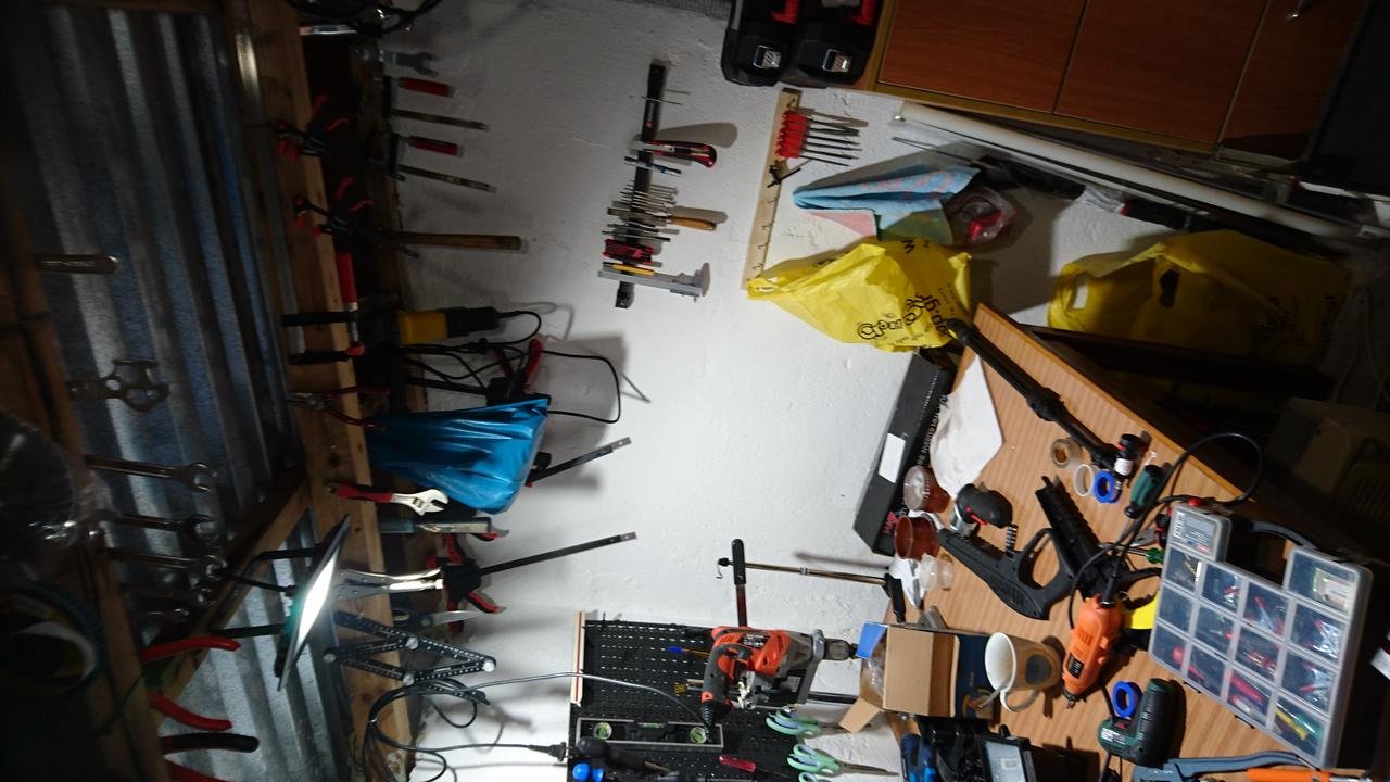

καθε αρχη και δυσκολη. ξεκινησα να φτιαχνω και εγω σιγα-σιγα το χωρο μου :)
στο κηπο στο χωριο υπαρχουν 3 αποθηκες. μια κανονικη μεγαλουτσικη που εχει πραγματα του σπιτιου και 2 μικρες.
μια μικρη λοιπον την διαμορφωνω ετσι που να ειναι πριβε για τα εργαλεια περισσοτερο. στην αλλη εχω σαβουρες αλλά κι εκει θα μπουν αργοτερα εργαλεια
το παλιο ψυγειο εκτελει ρολο ραφιερας για βιδες, καρυδακια, ψιλολογια κλπ :)

Ωραίος χώρος Νικόλα- πολλά υποσχόμενος. Βάζε σιγά-σιγά ότι δεν έχει σχέση με εργαλεία στις άλλες αποθήκες ή, αν δεν γίνεται, ντάνιασέ τα σε μία γωνία. Έχεις και πολλά εργαλεία - βάλε μπρος καμια ραφιέρα ή ράφια να τα έχεις τακτοποιημένα.
Και ο Diresta κάπως έτσι ξεκίνησε (με πιο πολλά λεφτά όμως).
χαχα χλωμο το βλεπω :)
παντως ναι, ειναι αρχη ακομα, ηδη εχω βαλει 2-3 ραφακια απο πορτες ντουλαπιων που βρηκα εδω.
απο σεπτεμβρη θα εχω πεταξει και τις σαβουρες απο την τριτη και ελπιζω εκει να βαλω κανα μηχανημα επεξεργασιας.
ορεξη και υπομονη να υπαρχει και ολα θα γινουν.
δυστυχως τα μπικικινια ειναι ενα θεμα που ποναει η ομαδα :smash:
χωρος να υπαρχει και σιγα σιγα διαμορφωνεται οπως θες. Αν δεν υπαρχει καθολου χωρος, τοτε ειναι προβλημα:)
Εγω παντως, αν εμενα πολλες μερες τον χρονο στο χωριο, θα διαμορφωνα σε εργαστηριο την μεγαλη αποθηκη και θα μετεφερα ολα τα υπολοιπα πραγματα στις δυο μικρες αποθηκες.
