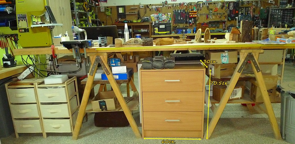

Παρα πολυ καλη η συρταριερα με τα τρια συρταρακια απο το JYSK, ηδη παρηγγειλα και μια δευτερη. https://jysk.gr/apothikeysi/syrtari..._category=auto_suggestion&query=συρταριερα 30
Εδω τοποθετημενη σε σημειο κατω απο εναν παγκο οπου δεν ειχε βαθος πανω απο 30εκ επειδη ακριβως απο πισω ειναι μια μεγαλυτερη συρταριερα με 4 συρταρια και βαθος 40εκ.

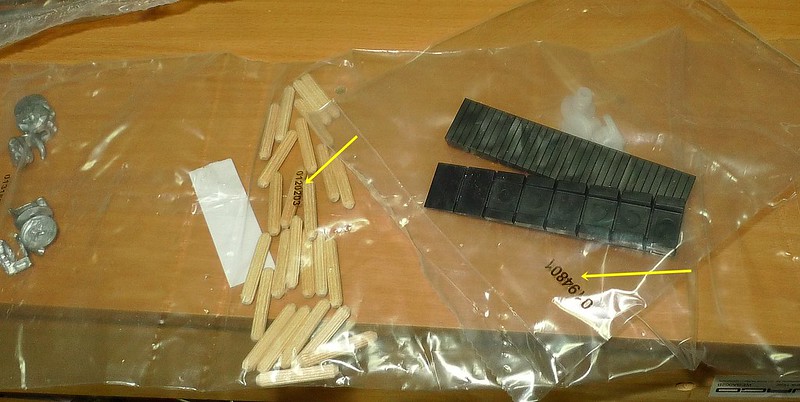

Η συναρμολογηση δεν με παιδεψε καθολου σε σχεση με παρομοιες συρταριερες. Οι οδηγιες πολυ ξεκαθαρες και τα σετακια με τα εξαρτηματα και τις βιδες βρισκονται σε ξεχωριστο πλαστικο το καθε ειδος, με τον κωδικο γραμμενο επανω ωστε να μην υπαρχει ουτε το παραμικρο μπερδεμα με εξαρτηματα/βιδες που μοιαζουν.
Στην παραπανω φωτο βλεπουμε και τις πλαστικες σφηνες που υπαρχουν μεσα στα εξαρτηματα σε περιπτωση που το πατωμα εναι στραβο. Παρα πολυ καλη σκεψη απο την εταιρεια να συμπεριλαβει και σφηνες.

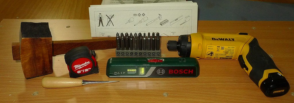

Η συναρμολογηση θελει καποια εργαλεια που φαινονται στο σχεδιο των οδηγιων, οπως παρακατω.
Η χρηση δραπανου ορθως δεν συστηνεται καθως μπορει να γινει ζημια με υπερβολικο σφιξιμο. Ομως με το μαγικο γυροσκοπικο κατσαβιδακι της Dewalt δεν υπαρχει θεμα καθως η ροπη ρυθμιζεται με δυο τροπους, και με το χερι αναλογα πως το περιστρεφεις (γυροσκοπικη λειτουργια) αλλα και με το δακτυλιδι ρυθμισης ροπης που υπαρχει πανω στο εργαλειο.
Επισης το σφυρακι με το ρεταλι ξυλου μπορει να αντικατασταθει με μια ξυλινη ματσολα. Το τρυπητηρι (κατω αριστερα) χρειαζεται (σαν οδηγος) για να ανοιξεις τρυπες στην μελαμινη σε καποιο σημειο οπου θα μπουν γωνιες με βιδες.

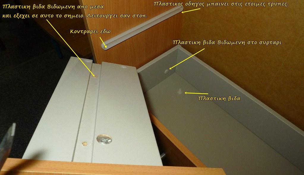

Μου αρεσε παρα πολυ ο απλουστατος σαν ιδεα και πανευκολος στην τοποθετηση πλαστικος οδηγος. Ο οδηγος εχει 'ποδαρακια' που σφηνωνουν σαν καβιλιες στις ετοιμες τρυπες των καθετων πλευρων. Εκει επανω στον οδηγο φωλιαζει και το συρταρι. Για να μην βγαινει εξω το συρταρι, υπαρχει μια βιδα που λειτουργει σαν στοπ και τοποθετειται αφου βαλεις το συρταρι πανω στον οδηγο/ραγα. Η φωτο παρακατω ειναι ενδεικτικη.

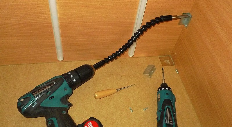

Ετσι για την ιστορια να αναφερω δυο εξτρα εργαλειακια που φανηκαν χρησιμα. Ενα κινεζικο εξαρτημα απο το banggood για βιδωμα σε δυσκολα σημεια.
Το σημειο οπου επρεπε να βιδωθει η γωνια απειχε μολις μισο εκατοστο απο την καθετη πλευρα. Με το φιδι, η δουλεια εγινε ανετα :)

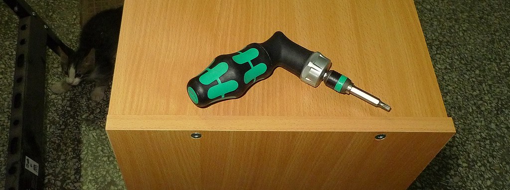

Kαι ενα κατσαβιδι με καστανια απο την wera, ιδανικο για δωσεις ακουραστα και ανετα το τελικο δυνατο σφιξιμο σε βιδες καθως δεν ταλαιπωρει τον καρπο οσο τα ισια κατσαβιδια. Μεγαλη η διαφορα.

Ωραία έδεσε εκεί κάτω από το πάγκο..

Το φίδι είναι πολύ εξυπηρετικο και κάνα 2 φορές και εμένα μου χρειάστηκε...

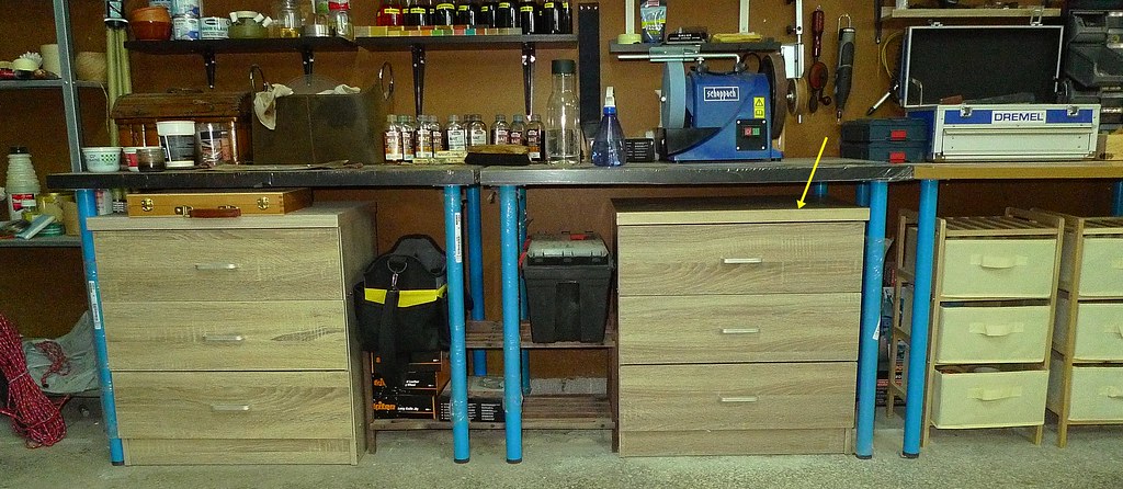

Mετα την -αρχοντικη στα ολα της- συρταριερα των 30 ευρω απο το JYSK, παρελαβα και μια παρομοια 3 συρταριων, παλι με 30 ευρω, αλλα μεγαλυτερη σε διαστασεις.
Το μαγαζι δεχεται paypal και εχει μεταφορικα μολις 6ευρω!! https://esmarket.gr/surtariera-hayhurst-fusiko-chroma-60x40x63cm
Επειδη ειχα αγορασει μια παρομοια πριν κανα χρονο, ειχα ξεχασει την ταλαιπωρια της συναρμολογησης και γενικοτερα την μεγαλη διαφορα σε ολα σε σχεση με την συρταριερα απο το JYSK.
Eδω τοποθετημενη στα δεξια, διπλα στην προηγουμενη που ειχα αγορασει παλαιοτερα.

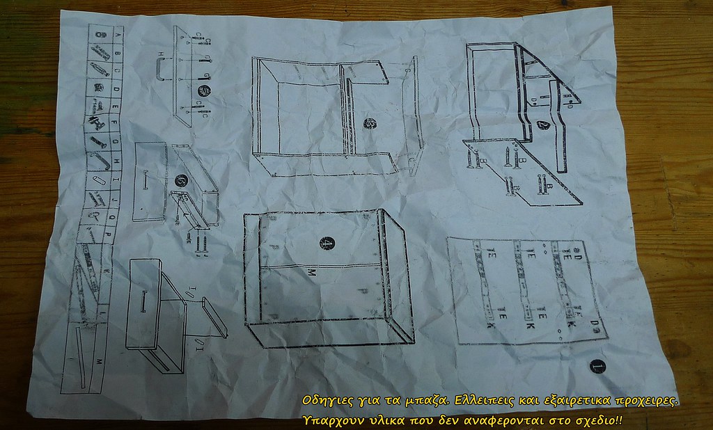

Πρωτα απ´ολα οι οδηγιες, οι οποιες δειχνουν παντελη ελλειψη σεβασμου στον πελατη. Ενα κω**χαρτο της κακιας ωρας, κακοτυπωμενο, ελλειπες και παρα πολυ λιγο για τον μεσο χρηστη, επιεικως απαραδεκτο και αχρηστο για καποιον που δεν εχει μεγαλη εμπειρια απο συναρμολογηση και καλο μονο για οσους θελουν μια μικρη περιπετεια ειτε να κανουν ενα ειδος test νοημοσυνης.
Εδω ρετουσαρισμενο για να φαινεται πιο εντονα. Στην οριτζιναλ κατασταση η εκτυπωση ηταν κακιστη και αχνη.

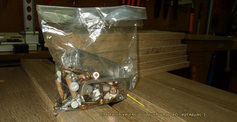

Μια αλλη λεπτομερεια ειναι οτι ολα εξαρτηματα ειναι αχταρμας ολα μαζι σε ενα σακκουλακι. Απιστευτη η διαφορα για καποιον που εχει δει πως ερχονται τα εξαρτηματα της JYSK :)
Καποια απο τα εξαρτηματα δεν απεικονιζονται στο σχεδιαγραμμα συναρμολογησης και πρεπει να μαντεψεις που μπαινουν.

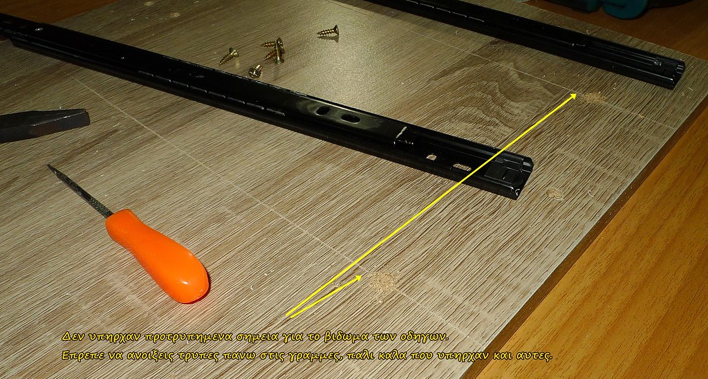

Παμε παρακατω. Οι οδηγοι για τα συρταρια δεν εχουν προτρυπημενες τρυπες πανω στις επιφανειες.
Υπαρχει χαραγμενη μια γραμμη οπου επανω εκει πρεπει να κεντραρεις τον οδηγο και να προτρυπησεις για τον βιδωσεις εντελως ευθεια και σωστα -και απο τις δυο πλευρες- γιατι αλλιως θα υπαρξει θεμα. Τελος παντων, μικρο το κακο γιατι στη συνεχεια υπαρχουν πολυ χειροτερα..

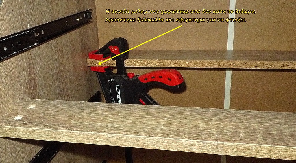

Σε καποια φαση, στο βιδωμα ενος εσωτερικου στηριγματος, η σανιδα μελαμινης εσπασε και χρειαστηκε ξυλοκολλα για την επιδιορθωση.

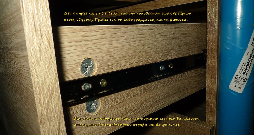

Το χειροτερο σημειο ομως ειναι η τοποθετηση των συρταριων πανω στους οδηγους! Δεν υπαρχει το παραμικρο βοηθημα, η παραμικρη ενδειξη για την τοποθετηση.
Πρεπει εσυ να κρατησεις και να ευθυγραμμισεις το καθε ενα απο τα τρια συρταρια για να μαρκαρεις και να ανοιξεις τις τρυπες (προτρυπημα) για να μπουν οι βιδες.
Εδω το παραμικρο λαθος το πληρωνεις με το να μην εφαπτεται σωστα το ενα συρταρι με το αλλο, η να κλεινουν στραβα αρα και θα φαινονται στραβα.

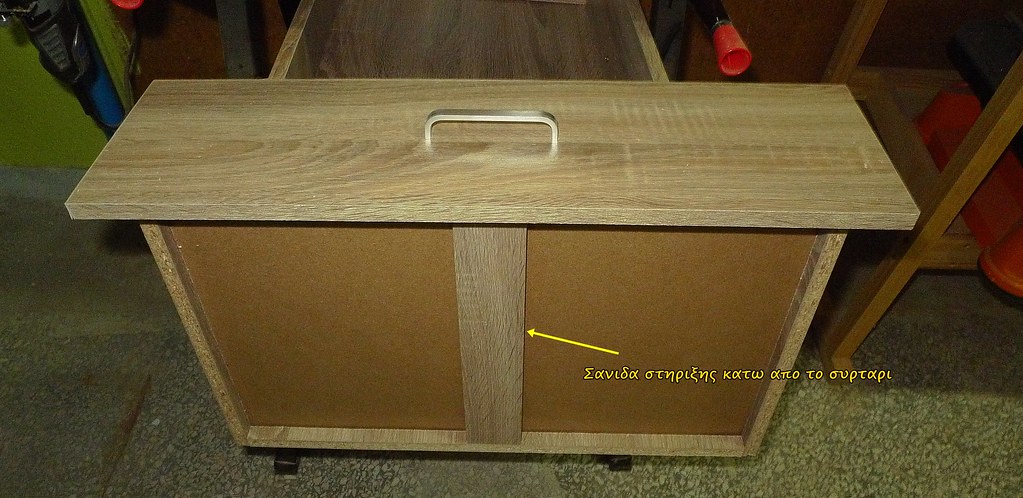

Το μονο καλο της συγκεκριμενης συρταριερας, περα απο την πολυ καλη τιμη, ειναι η στηριξη κατω απο τα συρταρια με ενα σανιδακι.
Πολυ σημαντικο αυτο το σανιδακι που στηριζεται με καβιλιες μεταξυ των ξυλων του συρταριου καθως αυξανει ουσιαστικα και κατα πολυ την αντοχη του καθε συρταριου.

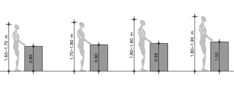

Σε τι ύψος είναι καλά για τον πάγκο εργασίας; Γιατί όπως το δείχνει εδώ πάει στα 81,5cm περίπου, είναι καλά, ή να τον κάνω ποίο ψηλό;
Προφανώς το ύψος του πάγκου έχει άμεση σχέση με το ύψος του ατόμου που δουλεύει σε αυτόν.
Κοίτα εδώ: www.luthier.gr/index.php?action=dlattach;topic=3058.0;attach=35271;image
Και εδώ: https://blink.ucsd.edu/_files/safety-tab/occupational/Lab_Ergo_Checklist.pdf
