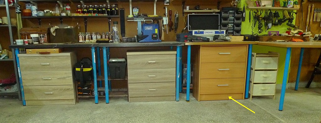

Μπηκε και η τελευταια συρταριερα και ολοκληρωθηκε απο αποθηκευτικους χωρους το δυτικο τμημα του εργαστηριου :)

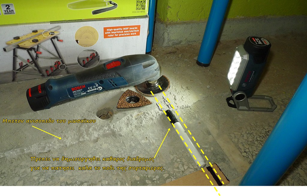

Εδω δεν ειχε κοπο η συναρμολογηση (προιον JYSK) αλλα η τοποθετηση της συρταριερας καθως κατω απο τα τραπεζια υπαρχει μπετον που ειχε καλυψει την κατασκευη μιας υδροροης.
Το μωσαικο δεν ειναι στην ιδια ευθεια με το μπετον το οποιο εξειχε 1-2 ποντους και ως αποτελεσμα η συρταριερα δεν μπορουσε να κατσει σωστα.
Επρεπε λοιπον να σκαφτει το μπετον μονο στα σημεια οπου παταει η συρταριερα για να μην σκαβεται για να ευθυγραμμιστει ολη η επιφανεια του μπετον με το μωσαικο.

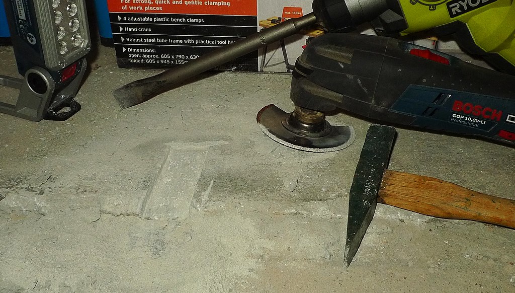

Εδω τα εργαλεια που χρησιμοποιηθηκαν για να φτιαχτει το λουκι στην μια πλευρα.

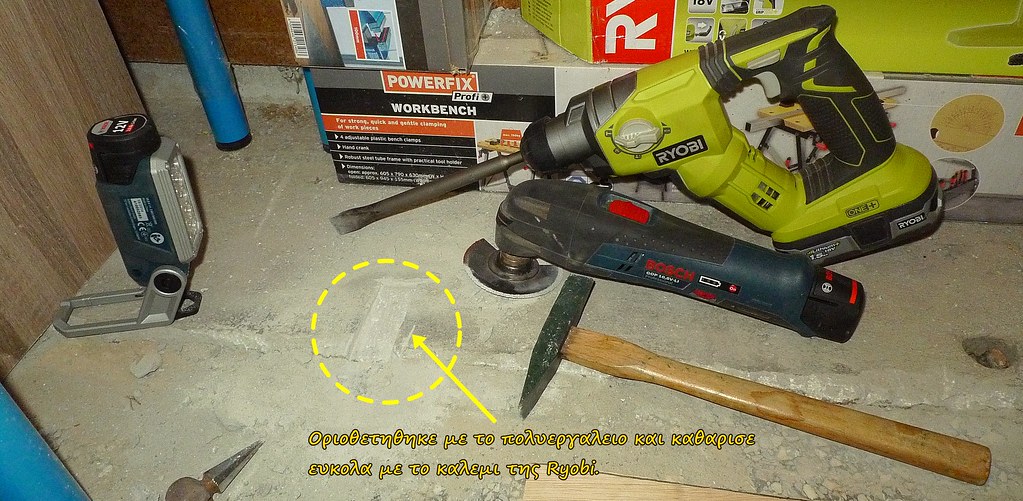

Και εδω η αλλη πλευρα οπου χρησιμοποιηθηκε επιπλεον και το 18βολτο σκαπτικο που ειχε πιο γρηγορα αποτελεσματα.
Εδω ενα κοντινο πλανο στο λουκι που δημιουργηθηκε και ειναι στο ιδιο επιπεδο με το μωσαικο.

To προηγουμενο Σ/Κ αλλα και μεχρι σημερα σε οσο ελευθερο χρονο ειχα μεχρι τωρα εκανα μια δευτερη ντουλαπα για αποθηκευτικο χωρο εργαλειων,κυριως σε οτι αφορα σε χρωματα και λοιπα,αλλα και μια ραφιερα για μεγαλους κουβαδες και συναφη που αφορουν χρωματα..
Ο τροπος κατασκευης οπως και της προηγουμενης ντουλαπας αλλα με πολυ περισσοτερη ευκολια καθως δεν υπαρχουν συρταρια...ενδεχομενος να μπουν δυο ραφια ενδιαμεσα ωστε να αποθηκευονται καλυτερα αλλα και να υπαρχει αμεσοτερη προσβαση...

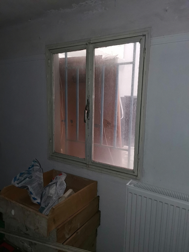

Επιτελούς μετακομίζω και θα έχω το εργαστήριο μου! Όταν πήγα δοκίμασα την κορδέλα και ακούγεται αρκετά έξω, οπότε με το παγκοπριονο την έκατσα. Πιστεύω ότι ο περισσότερος ήχος φεύγει από το παράθυρο καμία οικονομική πρόταση να ελλατωσω την κατάσταση?
Στάλθηκε από το PCT-L29 μου χρησιμοποιώντας Tapatalk
Mπραβο Βαγγελη, καλοριζικος ο χωρος!
Τωρα πρεπει να μελετησεις καλα και κανεις βαρβατη οργανωση, να εκμεταλλευτεις καθε σπιθαμη!!
Μεγαλη δουλεια που εχει παραθυρο να μπαινει αερας και να υπαρχει φυσικο φως τη μερα.
Ιδιόκτητο ευτυχώς!
Μιχάλη ευχαριστώ, καλως η κακώς έχω ογκώδη εργαλεία που ρίχνουν πολύ πριονίδι οπότε θέλει μελέτη για να μην γίνετε χαμός όταν κόβω ξύλα!!
για αρχη ξεκινα με λαστιχενιο αεροστοπ και μετα πας για αντικατασταση παραθυρου
Και μετά, για σίγουρα πράγματα, τούβλο μπατικό. :flipout:
Βαγγέλη καλορίζικο το εργαστήριο... Καλή απόλαυση εύχομαι. :grinning-smiley-043
Μπαμπη, το καινουργιο laser κοβει τουβλα??? :smash:
Βαγγελη, ξεκινα με αεροστοπ και βαλε δυνατα μουσικη, μετα θα σου κανουν παρατηρηση ... για τη μουσικη !
Κατέβασε και στο κινητό σου την εφαρμογή που μετρά τα ντεσιμπέλ, και κάνε δοκιμές με το μηχάνημα που κάνει την περισσότερη φασαρία. Σημείωσε τις τιμές να ξέρεις την διαφορά του πριν με το μετά -όποια λύση και αν εφαρμόσεις.
