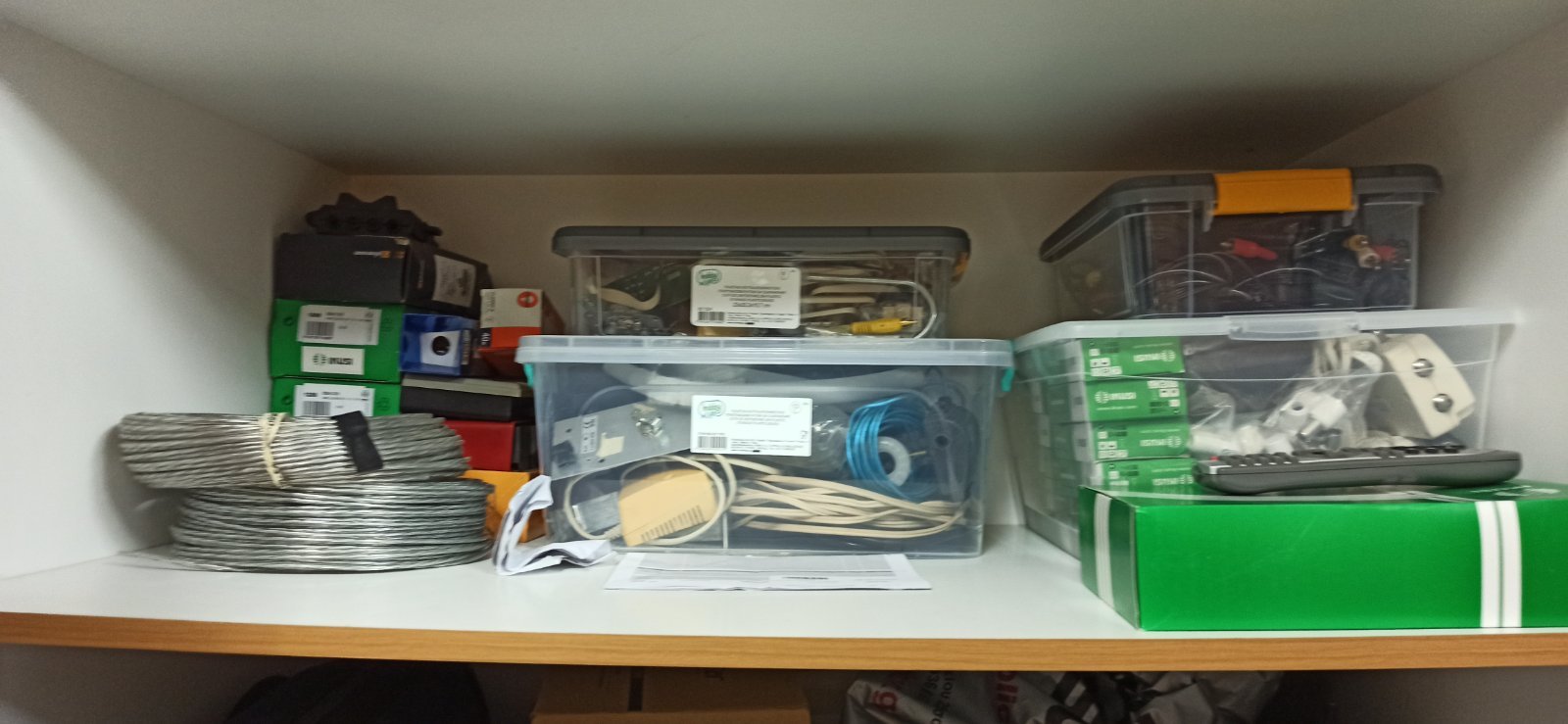

Μερικά πλαστικά κουτιά για να συμμαζέψω την ντουλάπα και γενικός αποθηκευτικούς χώρους και ράφια για να οργανώσω το εργαστήριο από περιττά πράγματα.
καλα κανεις για την οργανωση, αλλα εγωτο εχω γυρισει στα κουτια παπουτσιων.
εκτος απο το οτι ειναι τζαμπα, δεν εχουν αυτο το σφηνοειδες σχημα που μου την σπαει. Και τα βρισκεις σε μαγαλυτερη γκαμα μεγεθων και σε διαφορα χρωματα για καλυτερη ταξιμομηση. Μετα πολλα απο αυτα εχουν τρυπα για να τα τραβας απο την στιβα ή το ραδι.
Και μπορεις να τα κοψεις/ραψεις στο υψος που θες.

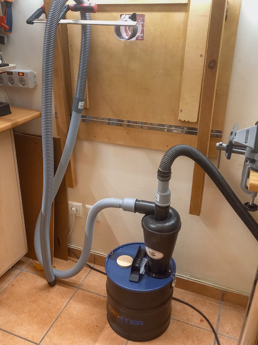

Κυκλωνικό σύστημα για το εργαστήριο​
Αν και το έχω φτιάξει εδώ και αρκετές μέρες, περίμενα λίγο καιρό να το δοκιμάσω στην πράξη πριν γράψω τις εντυπώσεις μου.
Τα βάζω εδώ όλα με link και τιμές για να τα βρει εύκολα όποιος θέλει να το επιχειρήσει
Τα υλικά:
  • Κυκλωνικό (υπάρχουν άπειρες παραλλαγές σε τιμές γύρω στα 25€ και φτηνότερα. Εγώ πήρα αυτό, από Ali και από αποθήκες της Τσεχίας. Ήρθε σε λιγότερο από 10 μέρες.
  • Δοχείο συλλογής Πήρα αυτό της Dexter. Η ιδέα είναι του Γιώργου (anastasg). Αν είστε μέλη στο Leroy και μπείτε να το δείτε, θα διαπιστώσετε πως κάνει 10€ και όχι 20€ που λέει το site. Όμως δεν υπάρχει πάντα αυτή η προσφορά. (Εγώ ως ανυπόμονος το πήρα ακριβά, με τιμολόγιο, οπότε μου βγήκε 16€)Υπάρχουν πολλές επιλογές, κυρίως από ενισχυμένα δοχεία για ελιές όπως έχει προτείνει ο Νίκος (osatosa). Δεν ήξερα που να τα ψάξω δοχείο για ελιές και μου άρεσε λίγο περισσότερο αισθητικά το Dexter + πως το άνοιξε κλείσε με τα δυο κλιπς είναι πολύ βολικό, οπότε και το πήρα. Έχει 2 "νεύρα" γύρω γύρω, οπότε έχει ενισχυμένη ακαμψία. Υπάρχουν στο skroutz και πιο φτηνά με ένα νεύρο ή και χωρίς, αλλά δεν ήθελα να το ρισκάρω.
  • Διαστολή για σύνδεση σωλήνα αποχέτευσης Ø50/40mm (x2)
  • Μούφα για σύνδεση σωλήνα αποχέτευσης Ø40mm
  • Mercola PVC Adhesive
  • Σπιράλ για Ηλεκτρική Σκούπα 2 μέτρα περίπου, στα 5€
Τάπωσα με κόλλα την τρύπα εισόδου του δοχείου με ένα μικρό δίσκο κόντρα πλακέ που είχα στα σκράπ
Αφαίρεσα το σύστημα του σωλήνα και διεύρυνα την τρύπα για να χωρέσει το κυκλωνικό.
Δεν το κατάφερα - να διευρύνω την τρύπα - πολύ εύκολα, με παίδεψε λίγο. Αν είχα ένα ποτηροτρύπανο για μέταλλο (δεν ξέρω καν αν υπάρχει τέτοιο πράγμα) θα γινόταν αμέσως πάντως.
Προσάρμοσα με τη μια διαστολή το σωλήνα που έρχεται από τη σκούπα πάνω στο κυκλωνικό
Προσάρμοσα με την άλλη διαστολή το σπιράλ της σκούπας πάνω στο κυκλωνικό
Και οι δυο προσαρμογές έγιναν πανεύκολα, χωρίς κόλλα, με τις δυο μούφες που συνοδεύουν το κυκλωνικό (από τη μια μεριά χρειάστηκε λίγο ζέσταμα με το θερμοπιστολο)
Είναι σημαντικό να μην κολλήσει μόνιμα ο σωλήνας της σκούπας πάνω στο κυκλωνικό, αλλά να μπορεί να βγαίνει σχετικά εύκολα αν χρειαστεί να χρησιμοποιηθεί η σκούπα για άλλη χρήση
Προέκτεινα το σπιράλ με ένα δεύτερο σπιράλ, ώστε ο σωλήνας να είναι πολύ μακρύς και να πηγαίνει άνετα σε όλο το χώρο του εργαστηρίου χωρίς να χρειάζεται να σέρνω τη σκούπα ή το κυκλωνικό.
Ένωσα τέλεια τα σπιράλ με τη μούφα και την κόλλα PVC.
Όλα έτοιμα :)
Αφαίρεσα τη σακούλα από την Karcher WD 3 P που χρησιμοποιώ και μετά από αρκετές δοκιμές διαπίστωσα τα εξής:
Άνοιξα τους δυο κάδους και είδα πόσο καλά λειτουργεί αυτό το κυκλωνικό! Σχεδόν τίποτα δεν πέρασε στη σκούπα.
Στα τοιχώματα κόλλησε ένα τόσο λεπτό στρώμα σκόνης (έχω κάνει μια γραμμή με το δάχτυλο μου για να δείτε) που δεν μπορώ να καταλάβω πως το καταφέρνει να μην περνάει τοσο λεπτή πούδρα στην Karcher! 😮
Το φίλτρο της Karcher είχε κρατήσει τη λίγη πούδρα που πέρασε, αλλά είναι πλενόμενο.
Το αφαίρεσα, το έπλυνα και έγινε καινούργιο. Πάντως από μέσα- προς το μοτέρ - δεν πέρασε τίποτα.
Συμπέρασμα:
  • Δεν αυξήθηκε ο θόρυβος (από στροβιλισμούς) όπως φοβόμουν.
  • Ο κάδος με το κυκλωνικό κρατάει τα πάντα! Είναι εντυπωσιακό! Ούτε το 1% δεν περνάει.
  • Ίσως να αυξήθηκε και λίγο η ροή του αέρα, κάτι που είναι λογικό αφού αφαιρέθηκε η σακούλα. Όμως δεν έχω τρόπο να το μετρήσω
  • Όπως σωστά είχε πει κάποιος εδώ (δεν θυμάμαι ποιος) η όποια αύξηση της ροής του αέρα λόγω της αφαίρεσης της σακούλας δεν πρόκειται να λύσει επί της ουσίας προβληματικά στο πριονίδι εργαλεία όπως το radial της Parkside ή το Makita δισκοπρίονο που έχω.
Έμεινα πολύ ευχαριστημένος από αυτή την προσθήκη στο εργαστήριο
Μπράβο σε αυτόν που το εφηύρε (y)
Και μόνο από την οικολογική του πλευρά αν το σκεφτούμε (αφού γλιτώνουμε όλες αυτές τις τεράστιες σακούλες) αξίζει.
Αλλά και οικονομικά, δεν θα αργήσει να κάνει απόσβεση.
Και φυσικά - έστω και λίγο - αυξήθηκε η απόδοση της σκούπας μου.
