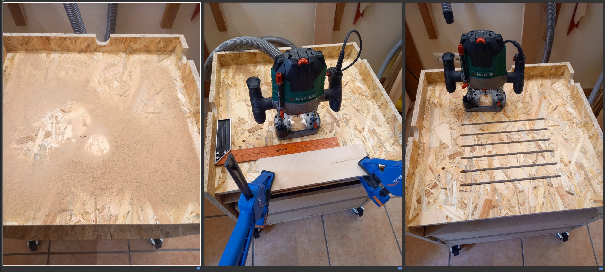

Βάση για το παγκοπρίονο της Parkside​
Η σιδερένια βάση με την οποία έρχεται το συγκεκριμένο παγκοπρίονο είναι μια χαρά και σταθερή, αλλά τρώει πολύ χώρο.
Έχω αναφέρει ξανά πως το μικρό μου εργαστήριο είναι μόλις 7 τετραγωνικά και να μένει τόσος χώρος - που τρώει η βάση - ανεκμετάλλευτος, είναι απαράδεκτο.
Και εκτός από αυτό, ήθελα κάτι που να τσουλάει, ώστε να μπορώ να το βάζω κάθε φορά στην κατάλληλη θέση, αφού χρησιμοποιώ τους υπάρχοντες πάγκους σαν προέκταση του παγκοπρίονου.
Η βασική ιδέα είναι:
  • Το παγκοπρίονο να κάτσει πάνω στη βάση, αλλά να εγκλωβιστεί στην πάνω επιφάνεια ώστε να μην κουνιέται
  • Από κάτω να έχει ένα συρταράκι που θα μαζεύεται το πριονίδι που δεν μαζεύει η σκούπα
  • Να υπάρχουν 2 ευρύχωρα συρτάρια
  • Να έχει ρόδες
Έτσι ξεκίνησε η κατασκευή.
  • Κόντρα Πλακέ δεν βρήκα, οπότε αρκέστηκα στο 15mm OSB. Εντάξει, δεν υπήρξε πρόβλημα πάντως.
  • Μπήκε παντού μπόλικη κόλλα και βίδες, έγινε πραγματικά στιβαρό.
  • Έγιναν και τα διάφορα ανοίγματα για να χωνευτεί καλά το εργαλείο στην επιφάνεια και ταυτόχρονα να μην βρίσκουν οι βάσεις της προέκτασης της δεξιάς βάσης και να μη χαθεί η τρύπα για την ηλεκτρική σκούπα.
  • Μπήκαν και οι διπλές ρόδες της Parkside που έχουν και φρένα.
Το βασικό ήταν να έρθει η πάνω επιφάνεια του εργαλείου περασιά με τους υπάρχοντες πάγκους , οπότε εκεί ήθελε πολλή προσοχή στα μετρήματα.
Για τα συρτάρια χρησιμοποιήθηκε MDF με κόλλα και βίδες. Και αυτά καλά έγιναν
Μπήκαν και τηλεσκοπικοί οδηγοί μπίλιας με φρένα.
Επειδή το Parkside ρίχνει αρκετό πριονίδι στο πάτωμα, σκέφτηκα πως στην επιφάνεια που θα κάτσει το παγκοπρίονο να ανοίξω γρίλιες με το ρούτερ , για να πέφτει το πριονίδι σε ένα μικρό συρόμενο συρταράκι, ώστε να μαζεύεται εύκολα.
Όπως δηλαδή το συρταράκι που έχουν τα τζάκια για να μαζεύεται η στάχτη.
Κόπηκαν και μονταρίστηκαν τα κούτελα των συρταριών από λίγο ΚΠ 15mm που είχα για να είναι κάπως πιο όμορφο. (δειγματολόγιο ξυλείας έγινε αυτό το έπιπλο :ROFLMAO: )
Καλή η ιδέα με το συρταράκι που θα μάζευε το πριονίδι στα λόγια, αλλά όπως βλέπετε, στην πράξη δεν δούλεψε. :confused:
Ελάχιστο πριονίδι έπεσε εκεί μέσα. Εντάξει, εκ των υστέρων μου φάνηκε λογικό που δεν δούλεψε. Δεν πειράζει.
Ξέχασα να αγοράσω χερούλια για τα συρτάρια, οπότε έφτιαξα δυο από μεγάλη καβίλια και βίδες (βιομηχανικής αισθητικής 😛 )
Τελικά έγινε καλό και πρακτικό.
Κυλάει εύκολα και πάει και "κολλάει" κάθε φορά δίπλα στον πάγκο που βολεύει για ο μέγεθος των ξύλων που κόβω.
Ο χώρος από κάτω του εκμεταλλεύτηκε πολύ καλά και γενικά για ένα μικρό οικιακό εργαστήριο πιστεύω πως είναι πιο ταιριαστό από εκείνη τη μεγάλη σιδερένια βάση που είχε
Αν θέλει κάποιος να το επιχειρήσει και έχει κάποιες απορίες, μετά χαράς να βοηθήσω αν μπορώ 🙂

Νομίζω ότι για να μαζέψει πριονίδι πρέπει να έχει όσο γίνεται μεγαλύτερο άνοιγμα ώστε να πέφτει κάτω το πριονίδι.
