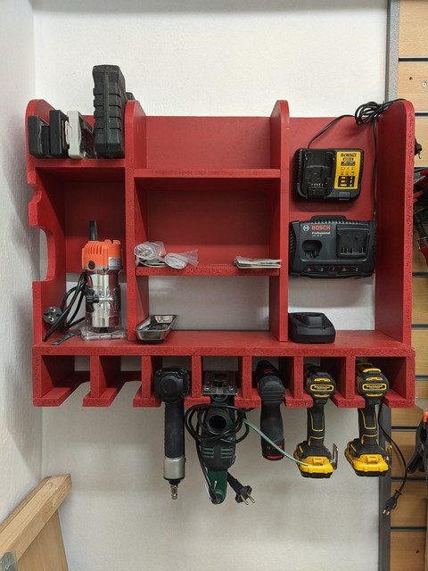

Εφτιαξα κατι που ηθελα καιρο, με αρκετα λαθακια βεβαια, και με οτι ξυλα ειχα προχειρα (κατι βρωμο-νοβοπαν που ηθελα να διωξω)
Αλλα ενταξει τη δουλεια του θα την κανει ..
Αριστερα προοριζοταν για το δισκοπριονο, αλλα τελικα δεν χωρεσε για εναν ποντο λογω της κολονας δυστυχως..
Mπραβο, πολυ περιποιημενο φαινεται!
Αφου αριστερα δεν χωρεσε το δισκοπριονο για ενα ποντο, γιατι δεν κανεις τον αντιστοιχο χωρο απο δεξια, κοβοντας εκει που χρειαζεται?
Γιατί ενοχλεί όλη η βάση του δισκοπριονου.. Που να πρωτοκοψω.. Δεν γίνεται
Μπραβο Αντωνη....!!!
Πολυ καλο εγινε...!!!
Δεν πειραζει που δεν χωρεσαι...τετοιες κατασκευες ειναι γαι μικρου ογκου εργαλεια....
Εχεις 2 θεσεις κενες να τις γεμισεις...!!!
Τι λες τωρα...ειναι πανω απο 4 κιλα..ασε που ειναι και ογκος αλλα θα ζορισεις και την κατασκευη...καλυτερα που δεν χωρεσαι/μπηκε απο την μια...;)
