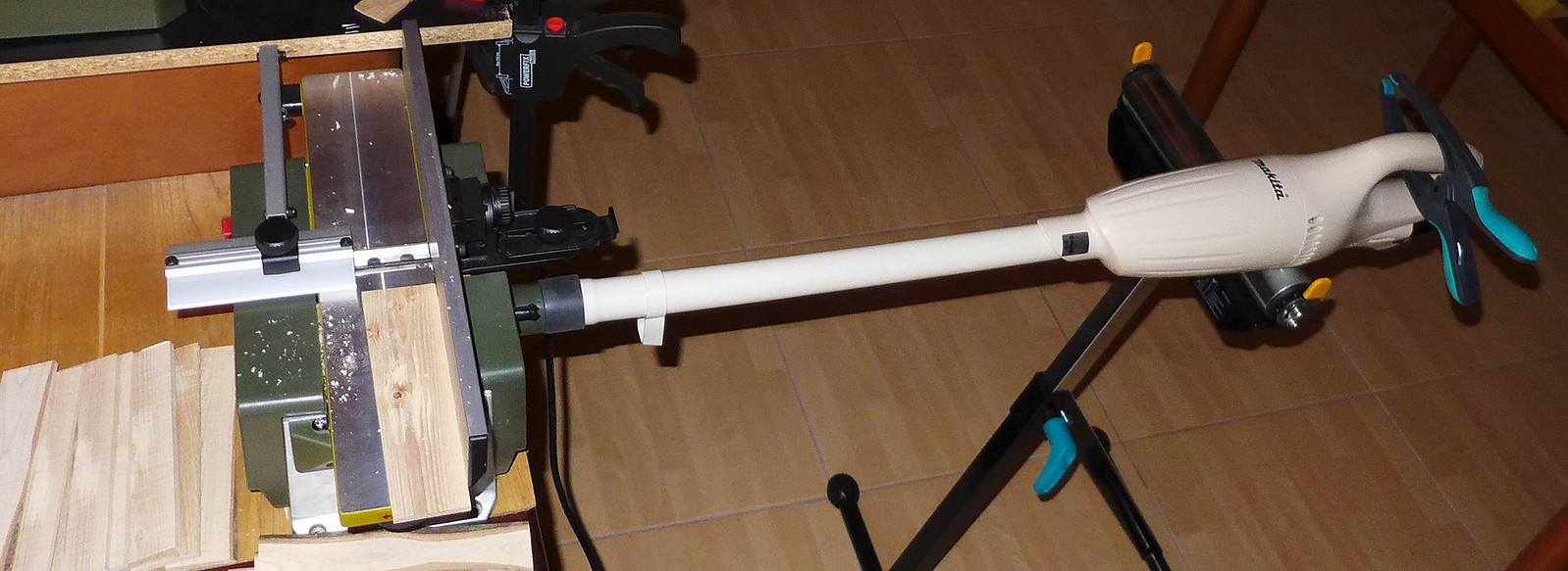

Δεν ξερω αν το ειχαμε αναφερει, αλλα ενα σκουπακι μπαταριας μπορει να κανει εντυπωσιακα καλη δουλεια με καποια εργαλεια, οπως αυτη η μικρη πλανη.
Το εικονιζομενο πριονιδι ειναι αυτο που εχει απομεινει απο το πληρες πλανισμα μιας σανιδας. Ο σφιγκτηρας ειναι για να κραταει την σκανδαλη της σκουπας πατημενη. 😶
Οταν γράφεις σανίδα εννοείς αυτό το δειγματάκι δωρεάν πάνω στην πλάνη; ☺️
Ισχύει όμως, έχω κάνει κι εγώ παρόμοια πατέντα παλιότερα (με τριβείο).
Οντως δωρεαν λαχταριστη πρωτη υλη για μινιατουροκατασκευες, απο καυσοξυλο οξιας κομμενο στην πριονοκορδελα σε σανιδακια ~8χ20 εκατοστα και παχους 6-8μμ.
Κάνει δουλειά γιατί το σκουπάκι είναι Makita..... 😝 😝 😝 :ROFLMAO: :ROFLMAO: :ROFLMAO:
  • Haha
Reactions: Χιωτης
χαχαχα, ναι Κωστα, ξεχασα να τονισω αυτη την σημαντικη λεπτομερεια!!
Οσοι δεν εχετε 12βολτο σκουπακι Μακιτα, μην το επιχειρησετε. Απο την αλλη ομως, ολα τα 20βολτα ειναι οκ :)
