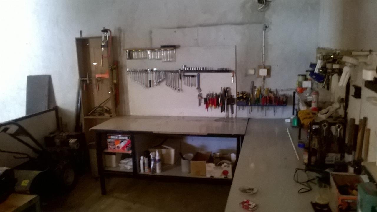

Ξεκίνησα το προηγούμενο ΣΚ τη δημιουργία από την αρχή του εργαστηρίου στο εξοχικό σπίτι στο χωριό. Το εργαστήριο το είχα κάνει 25 χρόνια πριν, λίγο μετά το θάνατο του πατέρα μου χωρίζοντας με κάποια διαχωριστικά που είχα βρεί ένα μέρος μιας μεγάλης αποθηκης, η οποία έχει καυσόξυλα, 2 λέβητες και πολλά άλλα πράγματα...
Από τότε, σπουδές, οικογένεια και δουλειά και το εργαστήριο μπήκε σε δευτερη μοίρα. Όταν είμασταν στο εξοχικό και χρειαζόμουν ένα εργαλείο, το έπαιρνα (αν το έβρισκα...) και το πετούσα πίσω...
Σάββατο πρωί η εικόνα ήταν αυτή:
Αρχικά, καθάρισμα τα καυσόξυλα με σκοπό να φύγουν τα διαχωριστικά και να μεγαλώσει ο χώρος
Μετακίνηση των πάγκων στη νέα θέση και επισκευή του πάγκου της μόρσας (κόλλησα σιδερογωνιές από κάτω και έβαλα χοντρά σανίδια από πάνω)
Κασινούγια πλάτη στον νέο πάγκο και αρχίζουμε την τακτοποίηση..
Δούλεψα όλο το ΣΚ από τις 6 το πρωί μέχρι τις 7-8 το βράδυ, αλλά φεύγοντας την Κυριακή το βράδυ για Θεσσαλονίκη άφησα το εργαστήριο σ' αυτή την κατάσταση...
Η συνέχεια κάποιο από τα επόμενα ΣΚ..
