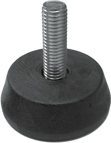

Και γω εχω κλιση στο δαπεδο προς τα εμπρος. Οχι τοση που αναφερεις αλλα αισθητη.μδεν εχω κανεινκατι ιδιαιτερο.
Εσυ τωρα, αν ο παγκος ειναι μονιμος, φτιαξτον ετσι ωστε να ειναι αλφαδια, αρα ανισα ποδια. Αλλιως βαλε ροδες και θα υποστεις τις συνεπειες.
Οι ταπες με τις μουφες εχουν αξια μονο αν ειναι σταθερος ο παγκος, αλλα δεν ξερω τι βαρος μπορουν να κρατησουν.
ο πάγκος τελικά θα είναι μόνιμος.
λες να χωθεί η μούφα μαζί με την τάπα και το σπείρωμα σε κάποιο φόρτωμα βάρους μέσα στο δοκάρι (7χ7) ή να σπάσει απλά το πλαστικό πόδι (να βγει η βίδα μέχρι κάτω) ?
αυτό είναι η καλύτερη λύση αν το στερεώσεις σωστά.
δεν το έχω κάνει ξανά, αλλά όπως το σκέφτομαι βρίσκω το κέντρο του ξύλου, μετράω το πλάτος της μούφας, ανοίγω μία τρύπα στο ξύλο τσίμα τσίμα, σφηνώνω την μούφα περασιά στο ξύλο, τυχόν κενά τα γεμίζω με κόλλα 2 συστατικών και μετά βιδώνω το πόδι.
σωστά?
Αφού υπάρχουν βίδες με εξωτερικό και εσωτερικό σπείρωμα για ξύλο, ειδικά για αυτή την δουλειά.
Τα βαφτίζουν μπούσουλα ή στο λιροϋ μούφα βιδωτη & περικοχλιο χτυπητό
Δυο κουτάκια, ενα απο το καθένα στο λιροϋ πήγαν 4 ενώ στο μαγαζί της γειτονιάς (ας πούμε) κάτω απο ευρώ.
Απάντηση: Re: Οικιακό εργαστήριο
οι περισσότεροι χρησιμοποιούν τα T Nuts που έστειλε ο tzoutzis και βάζουν και δύο βιδιτσεσ ώστε να τα ακινητοποιούν. αλλά κα με την μεγάλη μούφα κάνεις δουλεία. και ίσως αντέχει και περισσότερη καταπόνηση. εγώ θα τρυπαγα με τρυπάνι στη διάμετρο της βίδας (στο κέντρο ) 4-5 πόντους βάθος περίπου. και μετά με τρυπάνι μισό χιλιοστό μικρότερο από τη διάμετρο τησ μουφασ θα άνοιγα την τρύπα ακριβός στο μήκος της μουφασ. ώστε να δημιουργούσα ένα σκαλοπάτι στην τρύπα. και με εποξικη και 2-3 σφυριεσ θα τα έχωνα. αλλά την δουλεία σου την κάνεις και με τα t nuts
