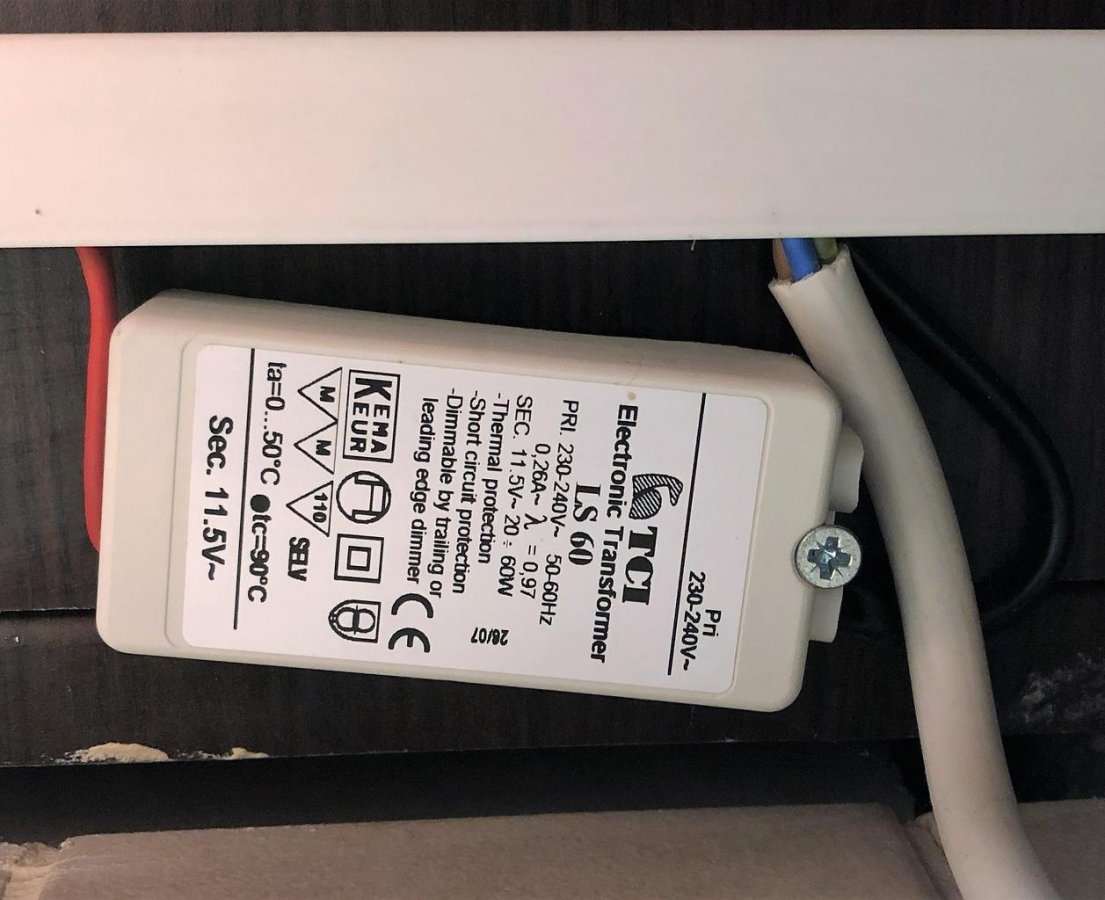

Καλησπέρα στην παρέα, θα ήθελα την (πολύτιμη) βοήθειά σας και μπαίνω απευθείας στο ψητό.
Στην κουζίνα του σπιτιού κάτω από τα ντουλάπια των πιάτων υπάρχουν 10 σποτάκια τα οποία θέλω να αντικαταστήσω με ταινία LED.
Αυτό θέλω να το κάνω κυρίως για 2 λόγους:
- κάθε λίγο και λιγάκι καίγεται και από ένα (0,85 ) και
- το κάθε ένα είναι 10W και θα ήθελα λίγη οικονομία μιας και μένουν ανοικτά για αρκετές ώρες την ημέρα (αλλά και την νύχτα).
Αγόρασα λοιπόν ταινία LED θερμού χρώματος (5M 48W DC12V 600 SMD 2835 Waterproof IP65) και επειδή πιστεύω ότι (λογικά) δεν είναι και κανένα μεγάλο project, θα μπορούσα να το κάνω μόνος μου μαζί με την βοήθειά σας φυσικά.
Παραθέτω φωτό από τα εν λόγω σημεία (τα οποία ανάβουν με έναν διακόπτη):
γίνεται??????

10 φθηνιαρικες led λαμπες των 10W (100W) συνδεδεμενες σε ηλεκτρονικο μετασχηματιστη για λαμπες αλογονου των 60W? Ποιος εκανε την εγκατασταση?
Λογικο να καιγονται, πρωτον γιατι ειναι παμφθηνες και δευτερον γιατι οι led θελουν σταθερο ρευμα που δεν μπορει να το δωσει αυτο ο μετασχηματιστης...
Επισης η λεντοταινια που πηρες λογικα ειναι για DC (εχει +/- πανω) οχι για ΑC οποτε θες και αλλον Μ/Σ...

αρχικά να πω ότι το σπίτι είναι με ενοίκιο οπότε δεν έχω άποψη για τον μάστορα που έκανε την εγκατάσταση.
2ον οι λάμπες (τα σποτάκια) είναι αλογόνου και όχι led, οι δε λάμπες είναι της Osram (GU11 αν δεν λανθάνω).
H led ταινία είναι η εξής: https://www.banggood.com/5M-48W-DC12V-600-SMD-2835-Waterproof-IP65-WhiteWarm-White-Tape-LED-Flexible-Strip-light-p-1039522.html?rmmds=myorder
Πιο ευκολο είναι να βρεις σποτακια led χαμηλής κατανάλωσης 24 ή 42v και να αλλάξει και το μετασχηματιστή με αντίστοιχο. Αν πας στον καφκα με μια λάμπα θα βγαλεις άκρη.
ο σκοπός είναι να αντικαταστήσω όλο αυτό το σύστημα με την όσο το δυνατόν μεγαλύτερη οικονομία = να μην αγοράσω κάτι έξτρα πέραν της led ταινίας.
Αν θεωρείτε ότι δεν γίνεται ή ότι δεν αξίζει, να το συζητήσουμε.

Οπως βλεπω στις φωτο εχεις τουλαχιστον 2 μετασχηματιστες εναλλασσομενου ρευματος, αρα η τοποθετηση των σποτ ειναι σωστη.
Για να βαλεις την ledοταινια θα κανεις τα εξης : αγοραζεις μετασχηματιστες (τροφοδοτικα) συνεχους ρευματος 12V και watt οσα (και λιγο παραπανω) θα τραβαει η καθε σειρα led που θα τοποθετησεις. Καθε μετρο της ledοταινιας σου τραβαει περιπου 10 watt. Πριν απο καθε τροφοδοτικο βαζεις διακοπτη.
Καλο ειναι να αγορασεις μια αλουμινενια λαμα που θα λειτουργει σαν ψυκτρα, οπου θα κολλησεις την ledοταινια, και ολο το συστημα το βιδωνεις κατω απο τα ντουλαπια.
Μην ξηλωσεις τα σποτ, αστα για να συγκρινεις τη φωτεινοτητα σε σχεση με την ledοταινια, και μετα ξηλωνεις οτι δεν σου αρεσει!

καλημέρα, άρα οι υπάρχοντες μετασχηματιστές δεν μου κάνουν όπως καταλαβαίνω.
Η ledοταινία είναι 5μ και σκοπεύω να την χρησιμοποιήσω όλη, οπότε παίρνω μετασχηματιστές 12V 50W?
Ο διακόπτης που πρέπει να τοποθετηθεί πριν από το τροφοδοτικό που χρησιμεύει? Ρωτάω με δεδομένο πως θέλω να ανάβουν από τον ίδιο διακόπτη που ανάβουν τώρα και τα (υπάρχοντα σποτ).

Από κει που πήρες τη λεντοταινία θα σου δώσουν και το κατάλληλο τροφοδοτικό. Απλά πρόσεξε να είναι κι αυτό αδιάβροχο, εκτός αν μπει σε σημείο που δεν υπάρχει περίπτωση να βραχεί (τα πιο φθηνά τροφοδοτικά για λεντοταινίες είναι με πλέγμα, όχι κλειστά).
Ο διακόπτης πρέπει να είναι πριν το τροφοδοτικό γιατί αν το βάλεις μετά θα δουλεύει συνεχώς το πρωτεύων και θα τραβάει ρεύμα. Εμένα μου κάηκε το τροφοδοτικό έτσι! Αφού σκοπεύεις να χρησιμοποιήσεις διακόπτη που υπάρχει ήδη, τράβα από την παροχή του ενός μετασχηματιστή γραμμή για το τροφοδοτικό των λεντ, βάλε το τροφοδοτικό στη μια άκτη της ταινίας και μετά απλά συνδεεις την ταινία στην έξοδο του μετασχηματιστή. Αυτό το τελευταίο συνήθως γίνεται με κλιπ που μπορεί να υπάρχουν μέσα στο σακούλι της ταινίας, μπορεί και όχι...
Προσωπικά την λεντοταινία την έχω απλά κολλήσει κάτω από τα ντουλάπια, χωρίς τίποτε άλλο. Δεν νομίζω ότι είναι απαράιτητη η ψύκτρα.
