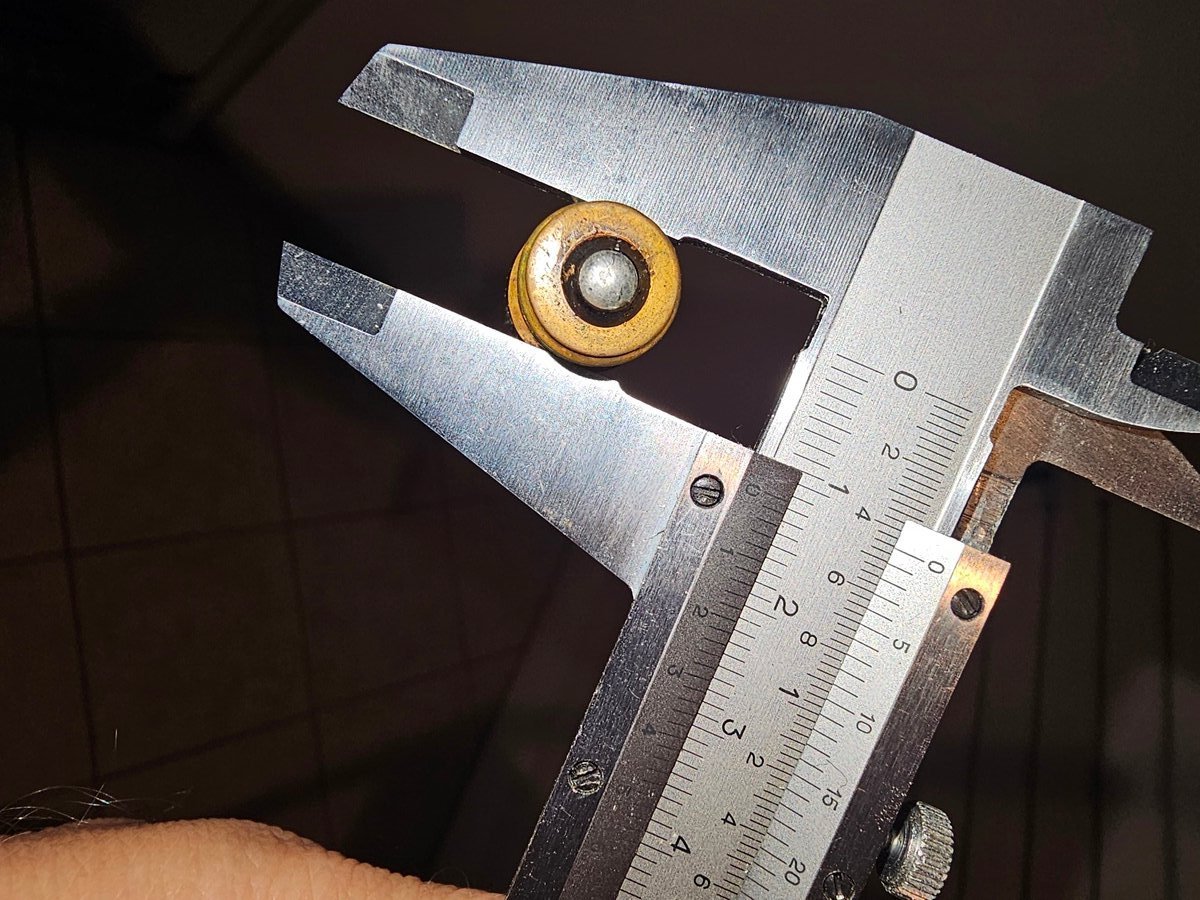

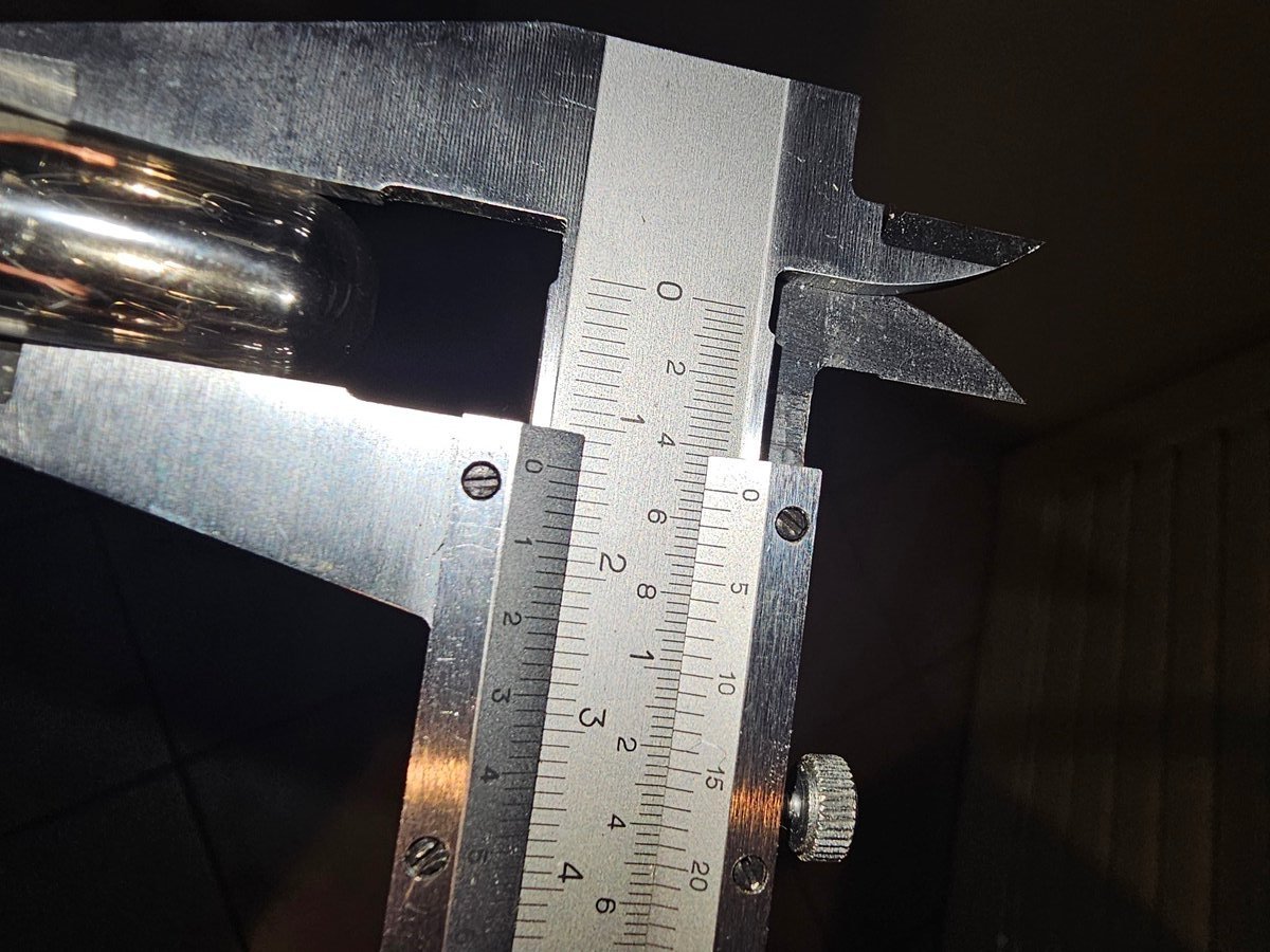

Χρησιμοποιώ αυτές τις 4 λάμπες για ένα φωτιστικό που είναι αμερικάνικες 120V . Το φωτιστικό βγάζει αμερικάνικο φις οπότε χρησιμοποιώ μετασχηματιστή.
Είναι 15watt έκαστη. Επειδή καίγονται συχνά και επειδή είναι αστείο να καίμε 60 watt για ένα πορτατίφ εν έτη 2025, θέλω να τις αλλάξω σε 220V led, οπότε έτσι θα καταργήσω και τον μετασχηματιστή και θα χρησιμοποιώ μόνο ένα ανταπτοράκι. Δεν μπορώ να καταλάβω ποιός είναι ο αντίστοιχος τύπος στην ευρώπη για να ταιριάζει στο ντουί.
Αυτές είναι :
Μέτρησα με ένα παχύμετρο το πάχος στο σπείρωμα και μου φαίνεται σαν 1.1cm και στο κέλυφος στο γυαλί 1,3cm. Ολο το μήκος της λάμπας είναι 4.5cm.
Σημαντικό: πρέπει να είναι σαν σωληνάκι το γυαλί , όχι να εξέχει "φουσκωτό" γιατί δεν θα μπαίνει στην υποδοχή στο φωτιστικό.
Μήπως είναι η δικιά μας Ε11 ; Υπάρχει σε led 220V ;
Κάθε βοήθεια ευπρόσδεκτη. 🙏

Εδώ εξηγεί για τα σπειρώματα για λάμπες.
Από ότι καταλαβαίνω, σε όλο τον κόσμο χρησιμοποιείται ένα στάνταρ για σπειρώματα (edison), και με την ένδειξη "Εxx" όπου το "xx" σου δείχνει την μεγάλη διάμετρο του σπειρώματος (μετρώντας τις κορυφές του σπειρώματος). Για τα μικρά νούμερα, στην Αμερική χρησιμοποιούν τα σπειρώματα E12 (μάλλον αυτό που έχεις στα χέρια σου) και στην Ευρώπη τα Ε11.
Οπότε, ψάχνεις για λάμπα Ε12 που να δουλεύει στα 240volt -ψάξε στο ιντερνετ μήπως βρεις κάτι που να σου κάνει. Εναλλακτικά, αν μπορείς να αλλάξεις το ντουί σε Ε11 θα βρίσκεις πιο εύκολα λάμπες.
PS: η λάμπα του Amazon δεν γράφει πουθενά τι σπείρωμα έχει. Το "Τ4" που αναφέρει είναι διάμετρος του γυαλιού δηλαδή 4/8 της ίντσας = 12.7mm
Λοιπόν ρώτησα την εταιρεία του φωτιστικού και μου έδωσε το link για τις αντίστοιχες led λάμπες. Πανάκριβη. Δεν είμαστε καλά.
Ειναι όντως Ε12. Τις βρήκα και στο amazon παρόμοιες πολύ φθηνότερα.
Αλλά δεν βρίσκω 220V να γλυτώσω τον μετασχηματιστή.
Πάντως αν κάνεις μια αναζήτηση "e12 bulb 240volt" ή "e12 λάμπα 240volt" θα βρεις μερικές.
