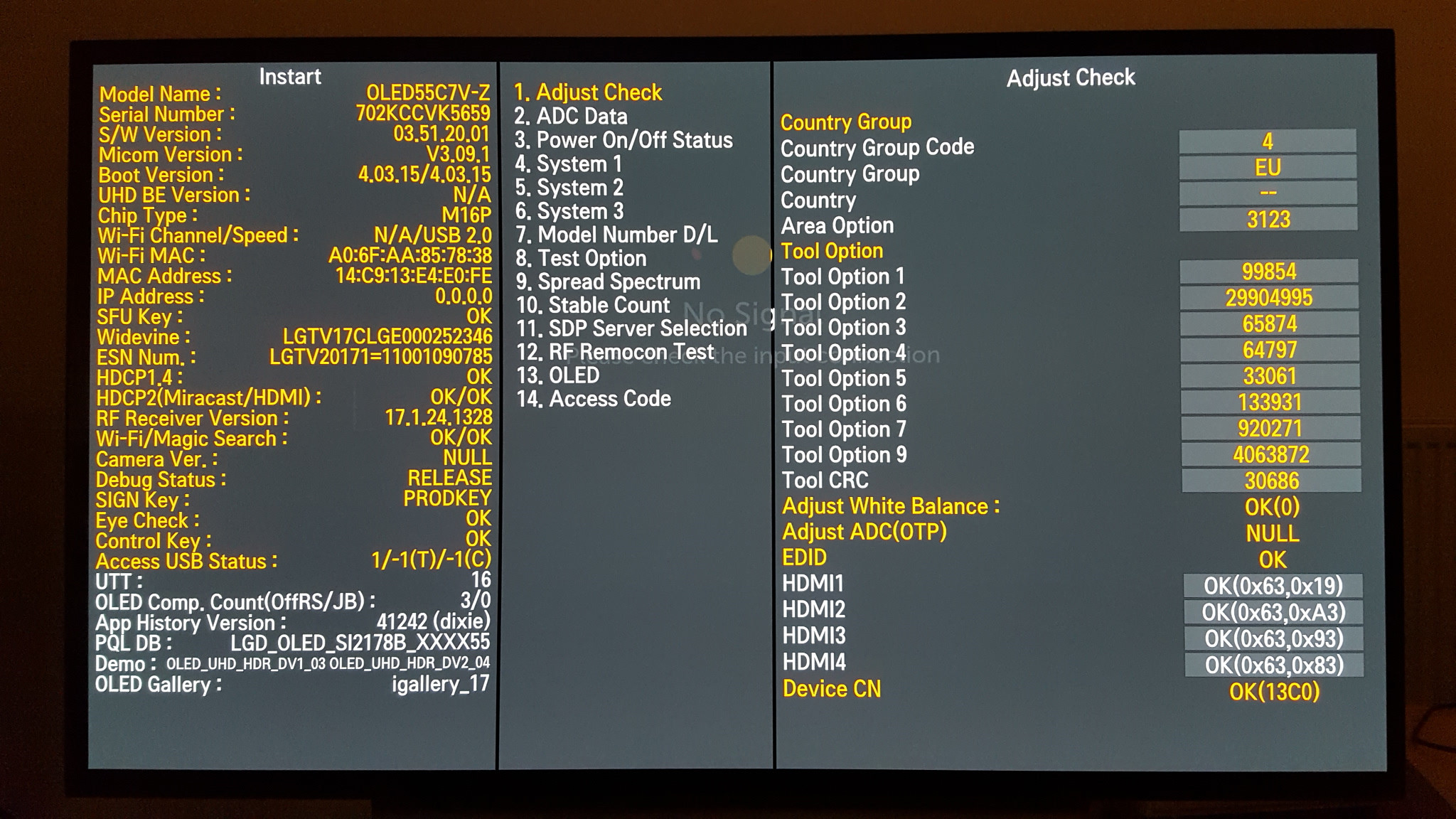

Τωρα για το σερβις μενου.
1. Πας στο google play και κατεβαζεις το δωρεαν app "AnyMote smart remote", σε ενα smartphone που διαθετει υπερυθρες ωστε να χρησιμοποιηθει σαν τηλεχειριστηριο. https://play.google.com/store/apps/details?id=com.remotefairy4&hl=el
2. Τρεχεις το app και στην αρχικη οθονη/μενου που θα εμφανιστει πατας το κουμπι " IN-START" στοχευοντας με το κινητο τον δεκτη του τηλεκοντρολ της tv.
Τοτε η τηλεοραση εκεινη τη στιγμη θα σου εμφανισει μια εικονα με κουτακια για να εισαγεις το pass για να μπεις στο σερβις μενου.
3. Πληκτρολογεις τον κωδικο 0413 απο το τηλεκοντρολ της τηλεορασης αυτη τη φορα και θα βρεθεις στην βασικη καρτελα του σερβις μενου.
4. φωτογραφιζεις καπου κατω κι αριστερα το σημειο που αναγραφει τον αριθμο UTT: (ειναι οι ωρες λειτουργιας της Tv)
Δυο σειρες πιο κατω πρεπει να αναγραφει "Oled compensation count: (ειναι τα συνολικα CC που εχουν γινει)
Φωτογραφιζεις ολο το καδρο ή τουλαχιστον το προαναφερθεν συγκεκριμενο τμημα.
5. Μολις το φωτογραφισεις, πατας απο το τηλεκοντρολ της τηλεορασης το exit, ωστε να βγεις απο το μενου.
6. Για καποιο λογο η εφαρμογη "AnyMote" ακομη κι αν την κλεισεις, επανεμφανιζεται στην κουρτινα κινητου ως shortcut τηλεκοντρολ.
Θα πας στις τυθμισεις "εφαρμογες" του κινητου, θα βρεις την εφαρμογη "ανυμοτε" και θα την κανεις "υποχρεωτικη διακοπη", ετσι δεν θα σε ξανα ενοχλησει.
Με αυτον τροπο θα εχουμε ενα feedback για το μοντελο του 17, κατω υπο ποιες συνθηκες επαθε Burn in ωστε να προσεξουν οι πολοιποι κατοχοι. Αν και οπως προανεφερα, πλεον τα συγκεκριμενα συμπερασματα θα αφορουν μονο αυτο το μοντελο και οχι καθολικα ολες τις Oled. Απο το 18 και υστερα τα πραγματα βελτιωθηκαν.

Eτσι ειναι η αρχικη οθονη του σερβις μενου στην σονυ. ? Περιμενε μπας και επιληφθει κανενας xavito ή σκοτεινος αρχοντας JL_? .
Μην μπεις μεσα σε κανενα υπομενου και αλλαξεις καμια τιμη κατα λαθος και μετα δεις γουτσου γουτσου αγαπες.
Για να καταλαβεις, η αρχικη οθονη στις LG ειναι ετσι και οι ωρες φαινονται κατευθειαν κατω αριστερα (UTT)
Απάντηση: Burn-In
Ετσι ειναι, οι δυο ιδιες τιμες κατω αριστερα ειναι απο αριστερα προς δεξια, ωρες πανελ και ωρες λειτουγιας
Η μεσαια ειναι το on/off
Δεν αλλαζω τιμες, ξερω απο αυτα αλλα δεν τα πειραζω.

Οκ 4700 ωρες εχει η tv.
Αλλα δεν εχουμε τον αριθμο των compensation cycles που εγιναν, ωστε να κανουμε την διαιρεση για να μαθουμε τον μεσο ορο που επαιζε σερι.
Γιατι αν απλα διαιρεσουμε τις συνολικες ωρες με τα κλεισιματα (off) μας βγαζει οτι επαιζες 43 ωρες καθε φορα κατα μεσο ορο ?
Δεν μοιαζει σωστο.
