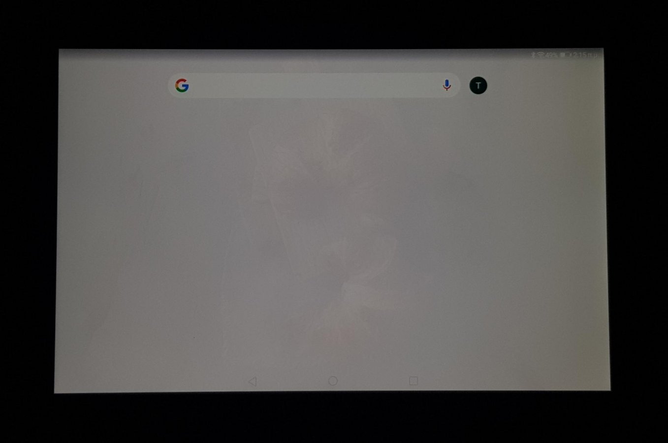

ΥΓ: Το tablet το άφησα όλο το βράδυ να παίζει ένα από τα γνωστά βίντεο αποφόρτισης LCD/Plasma, το πρωί είχε συνέλθει...
