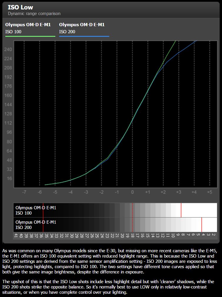

Εδώ θέλω λιγο βοηθεια στα τεχνικα απο τον Ηλια, αλλά και σε όποιον άλλο έχει τις γνώσεις ή θέλει να σχολιάσει , γιατι δεν καταλαβαινω την ουσία τελικα των δυο πιο πανω διαγραμματων, στο πρωτο δινεται η καμπυλη DR του DXO και δειχνει την Ε-Μ10 (αλλα το ιδιο ειναι και στην Ε-Μ1) να έχει περισσοτερο DR στο ψευτοISO 100 απο οτι στο ISO 200, και η δευτερη καμπυλη DR ειναι απο το Dpreview όπου μας λέει το αντιθετο κάτι που επιβεβαιωνει και η Olympus,
έχω και την ετυμηγορία του ΙR στο συγκριτικο με Jpeg δειγματα στα δυο ISO : <This is because RAW data is cleaner at the expanded LOW ISO setting so the camera applies less noise reduction, better preserving subtle detail, particularly in the red channel>, http://www.imaging-resource.com/PRODS/olympus-e-m1/olympus-e-m1A.HTM#IQC
βεβαια καταλαβαινω ότι οι μετρησεις ξεκινουν απο διαφορετική βαση αλλα στην πραξη τελικά τι συμβαινει (με απλα λόγια Ηλια σε παρακαλώ -bye-) , ευχαριστω εκ των προτέρων
Δεν έχουν σχέση τα 2 διαγραμματα, το 1ο είναι κανονικό ISO ενω το δεύτερο επεκταμένο (fake)
Η πρώτη καμπύλη της DxO δεν δείχνει το ISO100 ;) το χαμηλότερο που δείχνει είναι το "manufacturer ISO200" το οποίο η DxO το μέτρησε ως "measured ISO" 108.
Kανονικά η DxO δεν θα έπρεπε να το ονομάσει "measured ISO" γιατί δεν υφίσταται η εννοια ISO για τα RAW, το ISO αφορά μόνο την φωτεινότητα του εξαγώμενου jpeg/tiff μετα απο επεγεργασία/tone curves κλπ

Tωρα αυτο που δείχνει η καμπύλη DR δηλ. να είναι χαμηλότερη η απόδοση σε DR στο βασικό ISO σε σχέση με το θεωρητικό (θεωρητικά το ISO100 θα έπρεπε να έχει 1 στοπ μεγαλύτερη δυναμική περιοχή) συμβαίνει σε πολλές μηχανές (ιδίως στις Canon). Nα υπενθιμίσουμε οτι το DR της DxO είναι το μέγιστο σήμα που καταγράφεται (ακριβώς πριν το κλιπάρισμα) δια τον θόρυβο στα τελείως σκοτεινα.
Οι αιτίες μπορεί να είναι
- περισσότερος ηλεκτρικός θόρυβος (το πιο συνηθισμένο)
- αδυναμία κάποιων κρικων της αλυσίδας να χειριστούν πολλά ηλεκτρικά φορτία (φωτοηλεκτρονια στην περίπτωσή μας) διότι φθάνουν σε κορεσμό.
Aυτό το τελευταίο μπορεί να συμβαίνει είτε μεσα στο πιξελ* είτε μετά π.χ στο DAC.
* φυσική χωρητικότητα λόγω διαστάσεων, και λόγω σεταρίσματος διότι ο "κουβάς" που μαζεύει τα φορτία δεν έχει τοιχώματα μόνο φυσικά αλλά και ως φράγμα δυναμικού δηλ. τα φορτία περιορίζονται και ηλεκτρικά απο το να διαφύγουν, χωρητικότητα και δυνατότητα χειρισμού φορτίων απο τα ηλεκτρονικά στοιχεία εντος του πιξελ (τρανζιστορ, πυκνωτες, μέτρηση φορτίων και μετατροπή σε volt κλπ)
Στο δεύτερο διαγραμμα της Ε-Μ1 μετράει σε jpeg το επεκταμένο ISO 100. Είναι μάλλον ίδια λειτουργία με το βασικό ISO απο πλευράς αναλογικής ενίσχυσης και μετα υποβαθμισμένο (διαίρεση δια 2) σε ψηφιακό επίπεδο. Ετσι δεν υφίσταται η δυνατότητα να χειριστεί περισσότερα φορτία εξ ού και το κλιπάρισμα στα highlights.
Aν θέλεις να εμβαθύνουμε θα χρειαστούν 2 ζευγάρια RAW black frame + light frame στο βασικό ISO200 και στο επεκταμένο ISO100

οκ Ηλία νομιζω πως με κάλυψες στην πρωτη παράγραφο με την διαφορά measured ISO και manufacturer ISO, αν κατάλαβα καλα όταν διαλέγεις ISO200 στη μηχανη ειναι στην ουσια το ISO πραγματικό 108 του αντιςοιχου πίνακα, την αλλη καμπύλη του DPReview την ειχα λιγο πολυ καταλάβει,
ειχα δει και το παλιο τεστ του IR και με μπέρδεψε κιαλλο παροτι τα αποτελεσματα του δεν αφορουν το DR αλλα την χρωματικη λεπτομέρεια στα δυο ISO.
