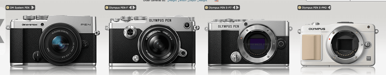

Και ένα συγκριτικό μεγέθους

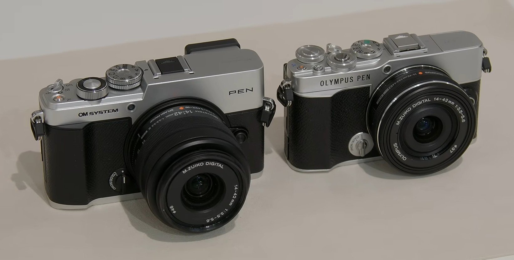

Και με την μικρή μου Pen EP7
