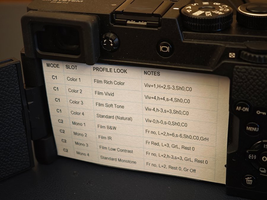

Μια και δεν υπάρχει τρόπος να δώσεις όνομα στα custom profiles, κατέληξα στα "σκονάκια". Σε πρώτη φάση, έφτιαξα ένα με τα εργοστασιακά όπου στις σημειώσεις (notes) αναφέρω τις βασικές ρυθμίσεις για το καθένα:
Όπως βλέπουμε η μαμά ΟΜ έχει βασίσει όλα τα έγχρωμα στο Vivid αλλά με σημαντικές διαφοροποιήσεις στην ένταση, από -4 έως +4, τα Highlights - Shadows επίσης, ενώ έχει αφήσει απείραχτα sharpness, contrast κλπ. Στα monochrome ως αναμενόμενο έχει κόκκινο φίλτρο στο IR, τίποτα στα άλλα, λίγο χρωματάκι σε κάποια (L=Level), ενώ παίζει πάλι με highlights - shadows, και Grain.
Επόμενο βήμα, δοκιμές με κάποια έτοιμα profiles από τις γνωστές πηγές που μου φαίνονται ενδιαφέροντα , διαμόρφωση ένα-δυό προσωπικών με βάση τα γούστα μου, και στην συνέχεια σώσιμο σε κάποια Custom modes πακέτο με τα σχετικά σκονάκια, ένα - άντε δύο το πολύ.
Εδώ το template που μπορείτε να κατεβάστε - επεξεργαστείτε κατά βούληση αν ενδιαφέρεστε...
