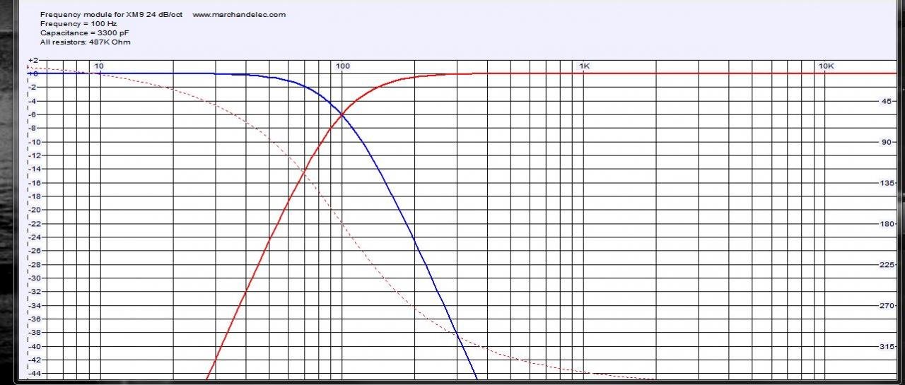

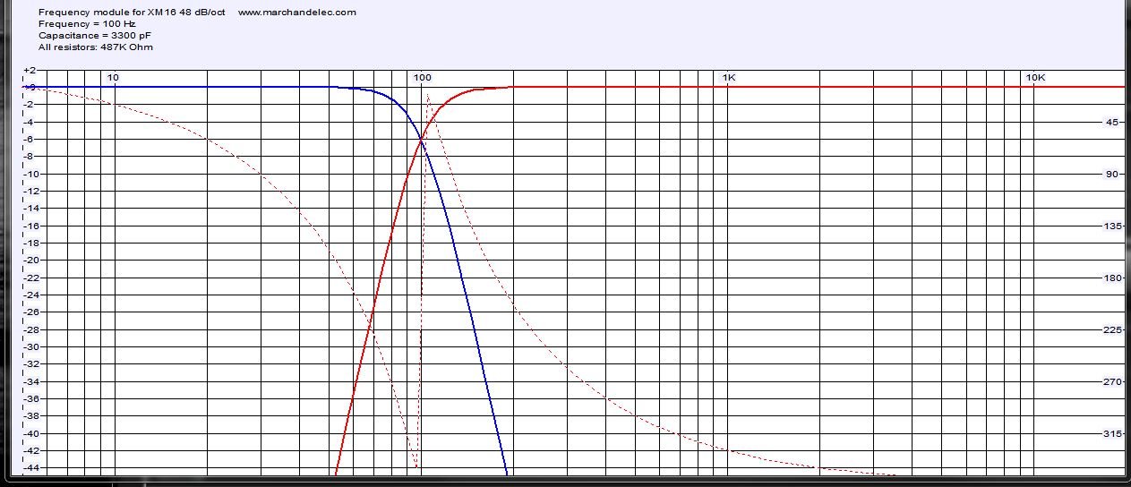

Παράδειγμα της αποκοπής που λέγαμε.
Το ένα 4ης τάξης,το άλλο όγδοης.
Κοιτάξτε στο 4ης πόσο πιο πολλές συχνότητες του ενός πρέπει να αναπαράγει το άλλο.
Στο όγδοης φυσικά είναι πολύ λιγότερες.
Κι αν σκεφτούμε πως τα πιο πολλά παραδοσιακά παθητικά κρος είναι 1ης ή δεύτερης τάξης,καταλαβαίνουμε τον άθλο των μονάδων.
(Και των ενισχυτικών φυσικά.)
Κοιτάξτε το βύθισμα στο σημείο κρος.
Τα ενεργά κρος έχουν σχετική ρύθμιση,που αυξάνει ή και μειώνει αυτό το βύθισμα,στα παθητικά δεν ξέρω πως γίνεται,προφανώς υπάρχει πρόβλεψη.
Πάντως τους συμβιβασμούς που πρέπει να κάνει κανείς,μόνο τους υποψιαζόμαστε...
