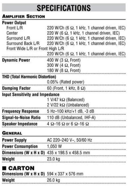

Ηρθε στην αγορα και το ταιρι του για οποιον ενδιαφερεται. 9καναλος τελικος PA-MC5500
Σταμπα ΤΗΧ και 220 Watt στο καναλι (στα 6Ω) (τουλαχιστον ετσι λεει). Τιμουλα στην Γερμανια 1700 .

Re: Απάντηση: Re: ONKYO-PR-SC5507
1Khz ή 1KW?
Το κλασικό κόλπο με μέτρηση ισχύος σε συγκεκριμένη συχνότητα του ακουστικού φάσματος (1KHz) με 1 κανάλι οδηγούμενο και σε αντίσταση 6Ω, ώστε το αποτέλεσμα της μέτρησης να είναι μεγαλύτερο.
