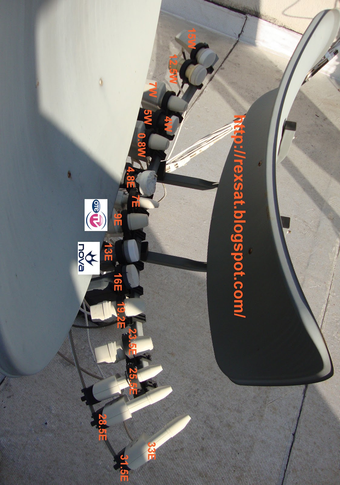

http://1.bp.blogspot.com/-RtWBF--u7SA/Tooq9VWQThI/AAAAAAAADzs/hjXpLw7t7CY/s1600/4d1X11.jpg
Σεραφείμ, στη παραπάνω εγκατάσταση Τ90, σε πληροφορώ o Eurobird 1 - 28.5E (δέσμη S1), χάνετε μόνο με έντονη βροχή, όχι στο ψιλό βρόχο `η τη συννεφιά...
Σαφώς και τα κανονικού feed lnb συμπεριφέρονται καλύτερα σε δύσκολες συνθήκες, μη τα θέλουμε όλα δικά μας, τα slim feed εξυπηρετούν συγκεκριμένες ανάγκες...
Επίσης εκπομπές 8PSK έχουν μεγαλύτερες απαιτήσεις...
Re: ote tv& nova σε κοινο πιατο των 60cm???
Τα ξέρω αυτά Σεραφείμ, μη ξεχνάς όμως ότι εκτός από τα 2 που έχω στο δικό μου πιάτο έχω βάλει και κάμποσα σε πελάτες.
Οπότε το feedback που έχω είναι μεγαλύτερο των 10 εγκαταστάσεων.
Στην παραπανω παρακεντρη διαταξη lnb απο 15w μεχρι 33Ε κεντρικό δορυφορος ποιος ειναι στις 7e η στις 9e μοιρες;Διοτι στο satlex digital μου βγαζει κεντρικο δορυφορο στις 9E και απο τι βλεπω στην παραπανω εικονα το 9E δεν ειναι στις 0 μοιρες σαν κεντρικο lnb.μηπως βλεπω η κανω λαθος;
http://www.satlex.de/el/wavefrontier_calc-params.html?satlo_east=33.0&user_satlo_east=&user_satlo_east_dir=E&satlo_west=-15.0&user_satlo_west=&user_satlo_west_dir=E&location=37.98%2C23.72&la=37.98&lo=23.72&country_code=gr
Κεντραρίστηκε με βάση τον Astra 4.8E (που είναι περίπου στο 0)...
http://www.satlex.de/el/wavefrontie...40.62,22.95&la=40.62&lo=22.95&country_code=gr
