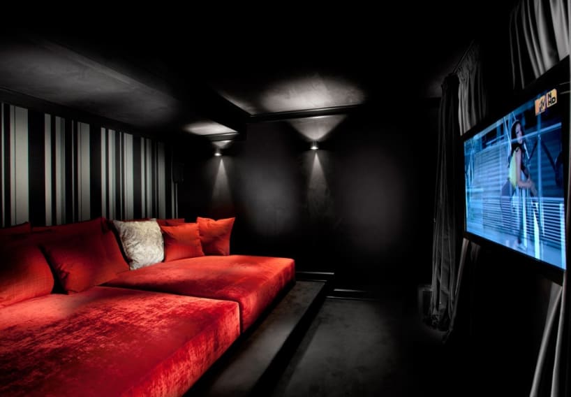

To κοντραστ θα βελτιωνοταν πιο πολυ εαν εβαφες τους τοιχους οσο το δυνατον πιο σκουροχρωμους. π.χ.
ideas-inspiration-appealing-grey-basement-colors-wall-painted-with-black-vinyl-sofas-added-full-areas-rug-as-well-as-ceiling-lighting-for-decorate-media-room-ideas-engaging-basement-colors-best-wall.jpg
Η γκρι οθονη θα βοηθησει ως ενα βαθμο στο μαυρο λογω μειωσης του φωτος επανω στην οθονη (σαν να εβαζες nd2filter στον φακο) και θα βοηθουσε λιγακι στις δευτερογενεις αντανακλασεις απο τους τοιχους.(κοντραστ)
Για πιο δραστικα μετρα καλο θα ηταν να υπηρχαν και οσο το δυνατον σκουροχρωμοι τοιχοι.

Όπως τα έγραψε ο συνονόματος είναι τα πράγματα. Ο χώρος σου είναι ο τυπικός χώρος σαλονιού όπου κυριαρχεί το άσπρο. Καλώς ή κακώς, το άσπρο χρώμα είναι ό,τι χειρότερο στην βιντεοπροβολή. Καλώς ή κακώς επίσης, αυτό είναι το σαλόνι σου και δεν μπορείς να το μετατρέψεις σε bat cave. Η καλύτερη λύση σε αυτές τις περιπτώσεις είναι οι κουρτίνες αν συμφωνεί και το έτερον ήμισυ, οι οποίες θα ανοίγουν μόνο κατά την βιντεοπροβολή και μετά θα μαζεύονται. Αν πεις σε γυναίκα για βαψίματα τοίχων με χρώμα λίγο πιο σκούρο από το κατάλευκο, πρώτα σε κοιτάζουν πλάγια, δεύτερον σιωπούν και τρίτον σου στέλνουν τον επιμελητή να σε ενημερώσει ότι ζητάνε διαζύγιο!-bye-
Εκτος κι αν πιασεις την γυναικα σου και της πεις να διαλεξει αυτη χρωμα επειδη εχει γουστο, εχει φλεβα στυλιστριας, υψηλοτερο iq κλπ.

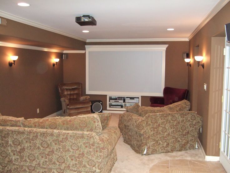

Αυτο που θελω να πω ειναι οτι batcave στα τυπικα σαλονια μας ειναι ανεφικτα.
Ομως παραδειγματα σαν τα παρακατω μπορουν να εφαρμοστουν, οπου και τα ανεχεσαι και ειναι καλυτερα απο λευκους τοιχους.
