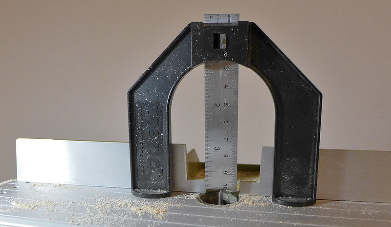

Αυτό που χρειάζομαι όμως είναι αυτό το γκατζετάκι που είχα δει από τον Μιχάλη που μετράει το ύψος του κοπτικού εύκολα.
