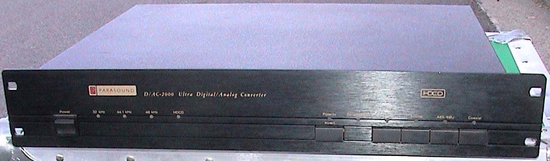

Δηλαδή αν έβρισκα ένα Parasound D/AC 2000 (20ετίας μοντέλο - διθυραμβικά σχόλια στο Stereophile τότε, τιμή 2k ) σήμερα στα 300 π.χ. θα έπρεπε να το αντιμετωπίσω "by default" ως τρελή ευκαιρία?
Και γιατί να μη πάρω ένα mambo του Βασίλη και να μου περισσέψουν και (πολλά) ρέστα?
Ακόμη καλύτερα, γιατί να πάρω κάτι αφού η πηγή μου (ODAC / Salas, diy στα 170 ) δεν μου αφήνει περιθώριο για παράπονα? Βέβαια, αυτό δε σημαίνει ότι δεν αναζητώ κάτι καλύτερο, αλλά μάλλον αυτό δεν μπορεί να βρεθεί στα.... vintage του παρελθόντος.
Και για προλάβω αντιδράσεις: το Parasound το έχω ακούσει διεξοδικά το 1997 (μαζί με το ταίρι του transport με ιμάντα!), με Xanadu και McCormack και δεν μου πρόσφερε τίποτα σημαντικά παραπάνω από το τότε front end μου (Arcam D250 / BB50).

Σταύρο δέν υπάρχουν τρελές ευκαιρίες ,τό ακούς -το συγκρίνεις -αποφασίζεις.
Δέν αποτελεί θέσφατο το παλιό dac -ουτε πανάκεια τό καινούργιο
Το bb50 το έχω και δεν το κατατάσσω στα dac "του πεταματού". Οπότε καλώς δεν άκουσες διαφορά από το parasound!
Και δεν είναι δίκαιο να βάζουμε diy στην εξίσωση!
