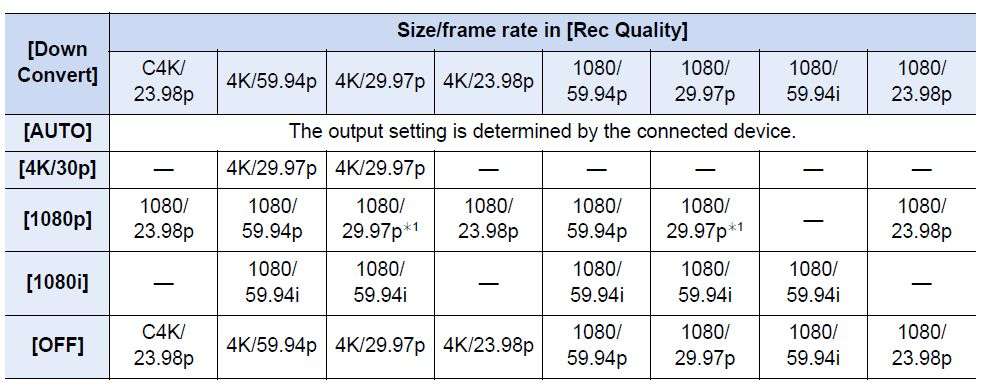

Mα πάντα downconverted είναι το σήμα στο hdmi out, όταν θέλεις κάτι διαφορετικό από το αρχικό rec quality που έχεις ορίσει.
Για να μη γίνεται downconvert το βάζεις στο off, και στο hdmi out παίρνεις όποια ανάλυση έχεις ορίσει στο rec quality.
Οι επιλογές για downconverted σήμα αντίστοιχα για κάθε rec quality είναι:

Re: Panasonic GH5
To πινακακι απαντά στην ερώτησή μου, ευχαριστώ.
Ε, άρα δεν το κάνει πάντα. Στα υπόλοιπα σώματα πλην GH4 και FZ2000 δεν το κάνει. Kαι με επιφύλαξη νομίζω ούτε στις sony - nikon - canon κλπ. Θα πάρεις 4κ out ΑΝ το υποστηρίζει ο εγγραφέας, αν όχι θα πάρεις 1080 ΑΛΛΑ όχι downconverted από 4Κ. Δεν έγραψα για ταυτόχρονη εγγραφή εσωτερικά. Η - ευχάριστη - εξαίρεση είναι, όχι ο κανόνας. Για όποιον θέλει άριστο 1080 (ακόμα και 60p) γιατί δεν θέλει να "μπλέξει" με 4κ σε ένα project, τον γλιτώνει από ένα βήμα στο post.
