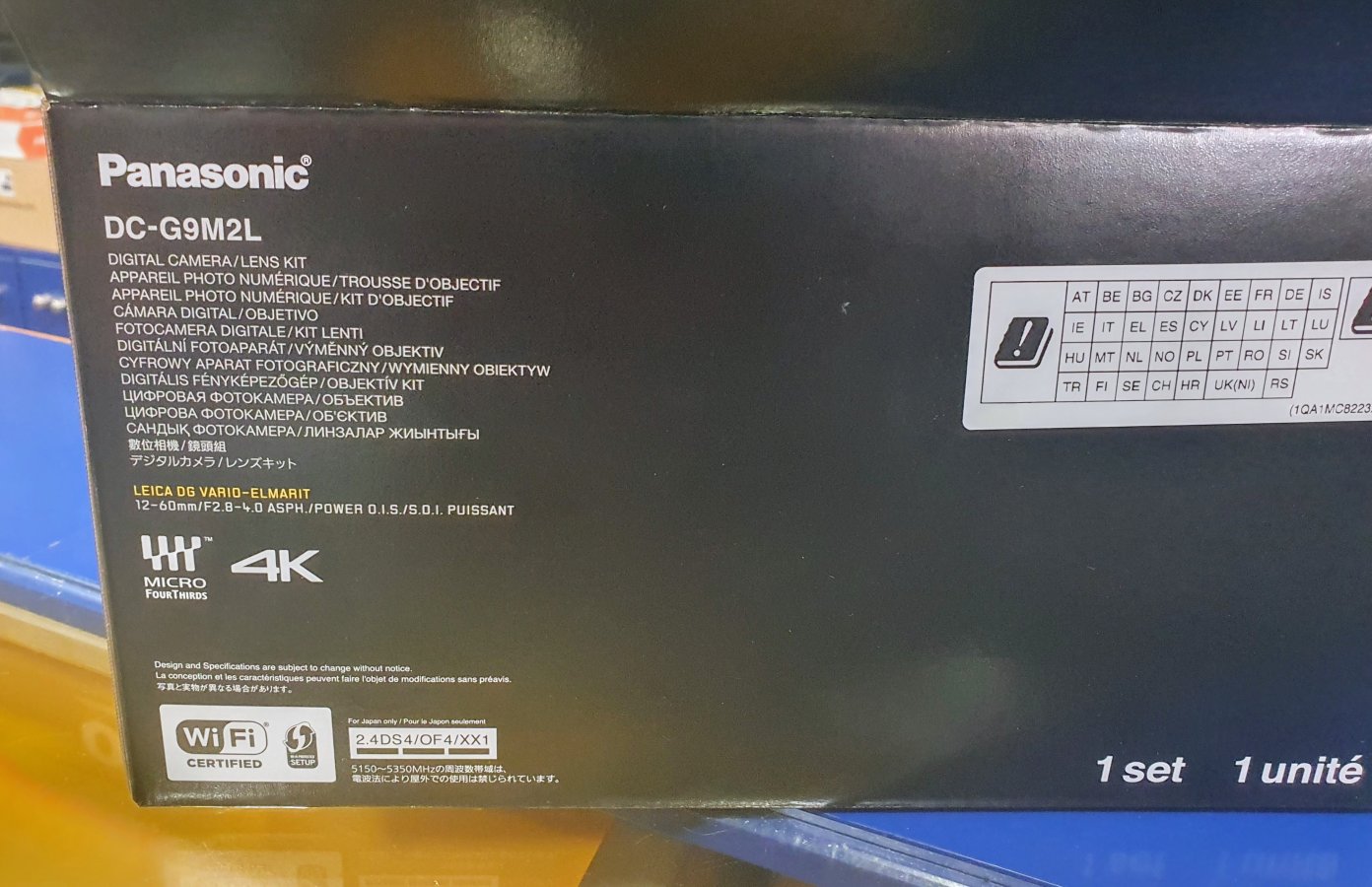

Η G92 κυκλοφορεί επίσημα στην Ελλάδα ξέρει κανένας; ρωτάω γιατί δεν την βρίσκω κάπου.
Την προπροηγούμενη βδομάδα που ημουν σε μαγαζί και αγόραζα μια ΟΜ5 ρώτησα μου είπαν οτι δεν έχει έρθει κι δεν είχαν και ημερομηνία , δεν ξέρω αν έχει αλλάξει κάτι τις τελευταίες μέρες. Μου είπαν επίσης οτι έχουν ρωτησει αρκετοι.
