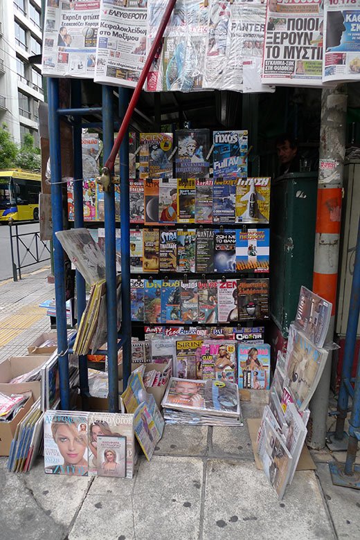

Ένα δείγμα του 24αρη,
attachment.php
ενώ νομίζω ότι κάνει και πολύ καλό Α/Μ.
attachment.php
